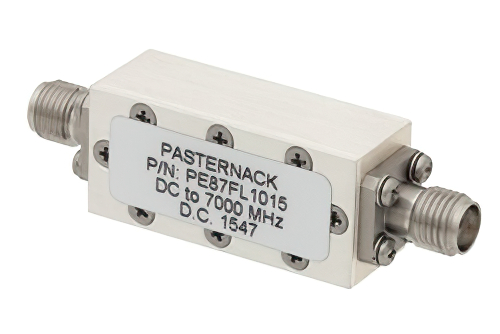

11 阶低通滤波器, SMA 母头, DC~7 GHz
滤波器
