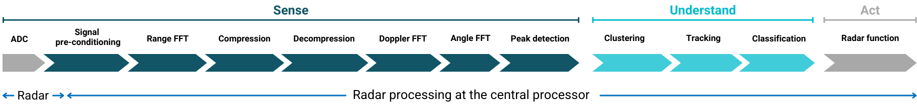

传入 GPU 之后,Holoscan 运行时会使用基于图形的执行模型来编排处理流程。雷达信号处理、摄像头预处理、神经网络推理及多模式融合均采用确定性调度,确保在传感器高数据率下仍能满足实时性约束要求。借助这种架构,开发人员可以充分利用 TI 毫米波雷达的测量精度,同时高效扩展 AI 工作负载。
AI 传感器融合流程
传感器融合流程首先同步收集雷达和摄像头数据。雷达处理利用 IWR6243 的能力提供距离、速度和角度测量的原始数据,生成可捕获环境空间结构和运动特性的点云。同时,使用 GPU 加速的 AI 模型对摄像头帧进行处理,这些模型提取语义信息,如对象身份、姿势和分类。
NVIDIA
图 3. 雷达处理流程
融合阶段将 TI 雷达测量与空间和时间的视觉检测保持一致。雷达衍生的深度和速度信息补充了基于视觉的推理,可提高稳健性并减少模糊性。在涉及高速运动目标、部分遮挡或视觉环境恶化的场景中,仅依靠摄像头感知极易失效,融合感知的价值尤为突出。
通过将 TI 不受照明影响的精确雷达传感与 AI 驱动的视觉语义相结合,融合感知输出可实现更高的置信度、更高的跟踪稳定性和更可靠的对象分类。生成的融合数据可用于实时决策、导航、安全监控或下游自主堆栈。

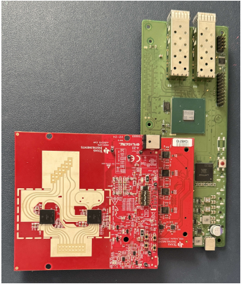

IWR6243 级联 EVM 用作雷达传感前端。该评估模块集成了两个 IWR6243 毫米波雷达器件,以及快速开发和验证所需的电源管理、时钟和连接。借助 IWR6243 EVM,开发人员可以配置雷达线性调频脉冲和帧时序,同时公开适用于高级信号处理和基于 AI 的融合的原始雷达数据。借助该 EVM 可加速系统启动,并提供经过验证的可靠硬件基准,能够真实反映量产雷达方案的性能特性。
为了实现从 IWR6243EVM 到 Holoscan 生态系统的高效数据传输,在雷达评估模块和 NVIDIA Holoscan Sensor Bridge 之间使用了一个 CSI-2 适配器板,如图 4 所示。此适配器板将雷达输出接口的信号桥接至传感器桥预期的 CSI-2 输入。
NVIDIA
图 4. 硬件概述
Lattice CertusPro-NX 传感器到以太网桥接板在低延迟、低功耗、灵活的 FPGA 上运行,可用作高带宽传感器数据的中央聚合和传输设备。它接收来自雷达的 CSI-2 数据流,以及摄像头等其他传感器的各类接口信号。传感器桥接器负责确定性数据移动,并将传感器数据直接传送到计算平台上可由 GPU 访问的存储器中。
