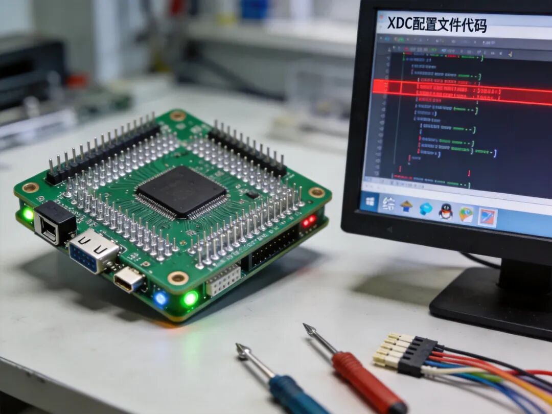

一、先看引脚约束(最高频的坑)
代码综合通过不代表引脚约束对。很多新手写完RTL直接点"Generate Bitstream",没意识到约束文件(XDC/UCF/SDC)根本没生效,或者写错了引脚编号。最典型的翻车现场:代码里写的是`led[0] <= 1'b1`,约束里却把`led[0]`绑到了`A1`(一个时钟脚),布局布线照样能过,下载下去自然没反应。
万用表
图1:引脚约束文件与FPGA开发板引脚对应
检查顺序:先打开约束文件,确认每个顶层端口对应的物理引脚号和电平标准(LVCMOS33还是LVDS);再对照原理图,看原理图上这个引脚连到了哪个外设。两者必须完全对上。一个工程从一块开发板挪到另一块开发板,最容易出这个错——原理图换了,约束没改。
另一个隐蔽的坑:引脚绑到了专用引脚上(比如DDR、配置脚),综合器会直接报错;绑到了差分对的P端、约束写成单端,下到板子也是没反应。养成习惯,约束写完先打开"IO Planning"视图看一眼引脚布局,物理位置和原理图对得上再下板。

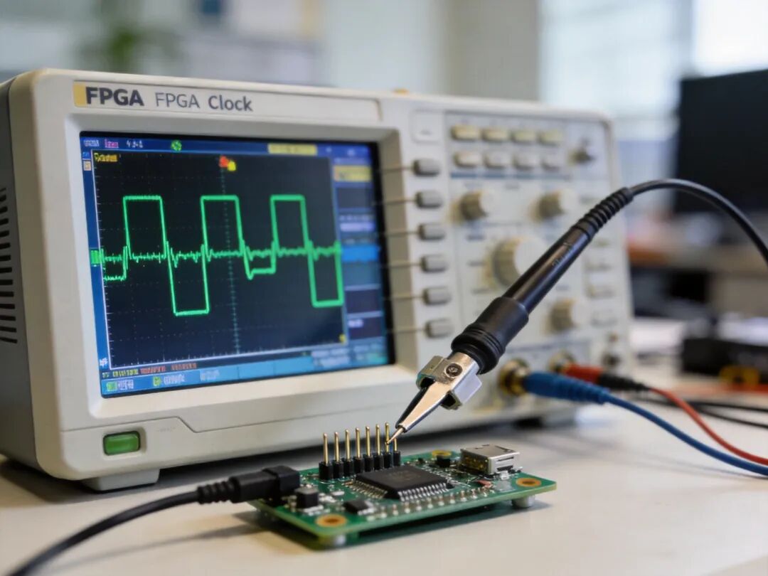

二、用示波器量时钟信号(第二高频)
引脚约束没问题,灯还是不亮——十有八九是时钟没起来。FPGA内部逻辑再对,时钟进不来,D触发器没边沿触发,输出永远是复位值。常见原因有三种:晶振虚焊/坏掉、时钟管脚配置错误、PLL/MMCM输入参考时钟没接对。
万用表
图2:用示波器抓FPGA输入时钟信号
排查方法:拿示波器探头直接点在晶振输出脚或FPGA的全局时钟输入脚,看有没有方波。正常应该有稳定占空比50%左右的方波,频率等于晶振标称值。如果完全没波形,晶振大概率坏了或虚焊,重焊一次试试。如果有波形但频率不对,检查原理图上晶振负载电容是否匹配(一般板级设计是18pF或20pF)。
三、复位信号极性和释放时机
时钟起来了,逻辑还是不跑——看复位。很多FPGA默认上电复位是高电平有效,但你的代码可能写的是低电平复位(`if (!rst_n)`),结果上电那一刻复位信号还没稳定,逻辑跑飞了。另一种情况:复位释放时刻和数据采样边沿错位,时序违例,逻辑进入亚稳态。
建议:代码里复位信号一定要和板级实际一致。看门狗或者外部按键复位的,记得加上拉/下拉电阻,避免悬空。复位释放最好用同步逻辑(同步释放异步复位),Xilinx和Altera的官方模板代码里都有,照着改最稳。

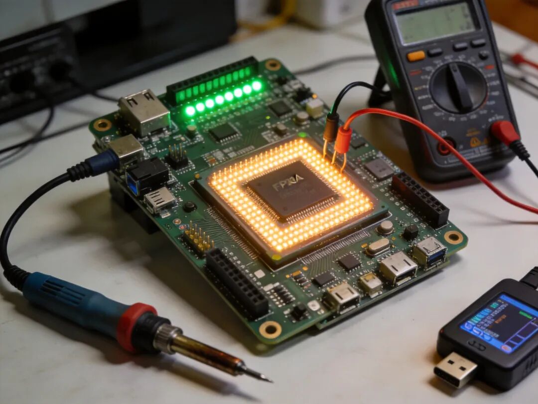

四、电源和电平匹配
FPGA核心电压、辅助电压、IO电压,板子上少哪个都起不来。用万用表量一下每路电源的实际值,是不是在datasheet要求的±5%以内。IO电平不匹配也很常见——FPGA的IO是3.3V,外设是1.8V,直接连过去要么烧芯片要么没信号,中间必须加电平转换芯片。
万用表
图3:用万用表测量FPGA开发板供电电压
