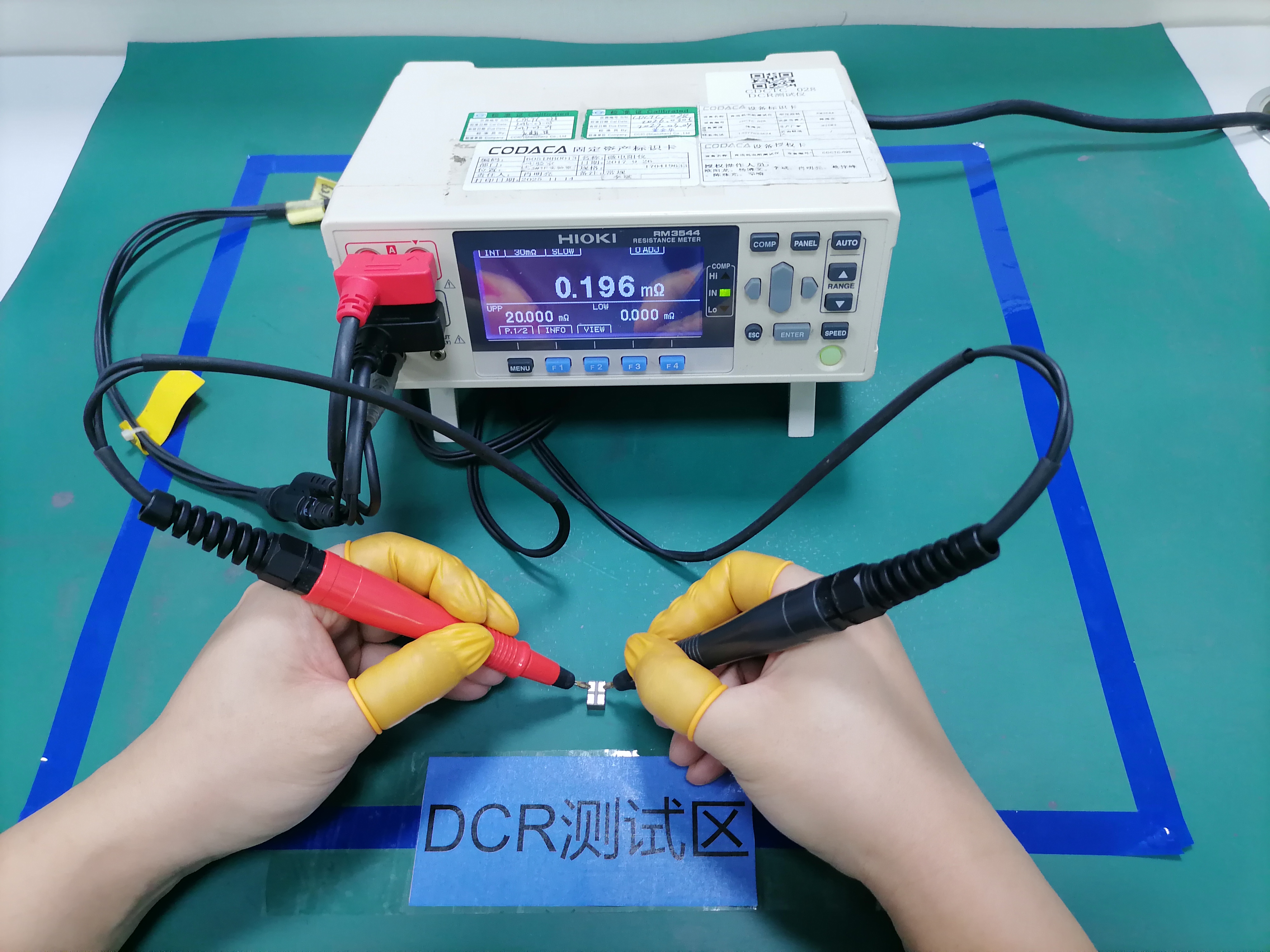

图2. 直流电阻测试仪(开尔文四线法)

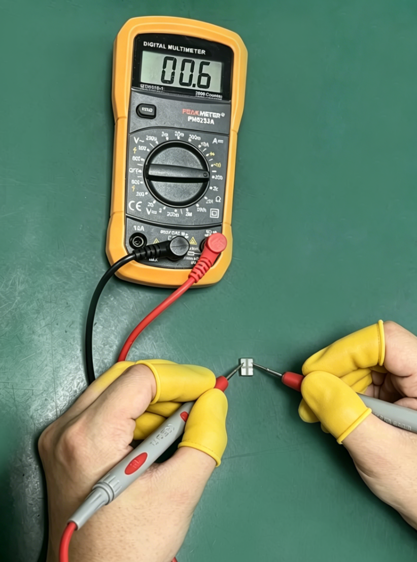

图3. 万用表(二线法)

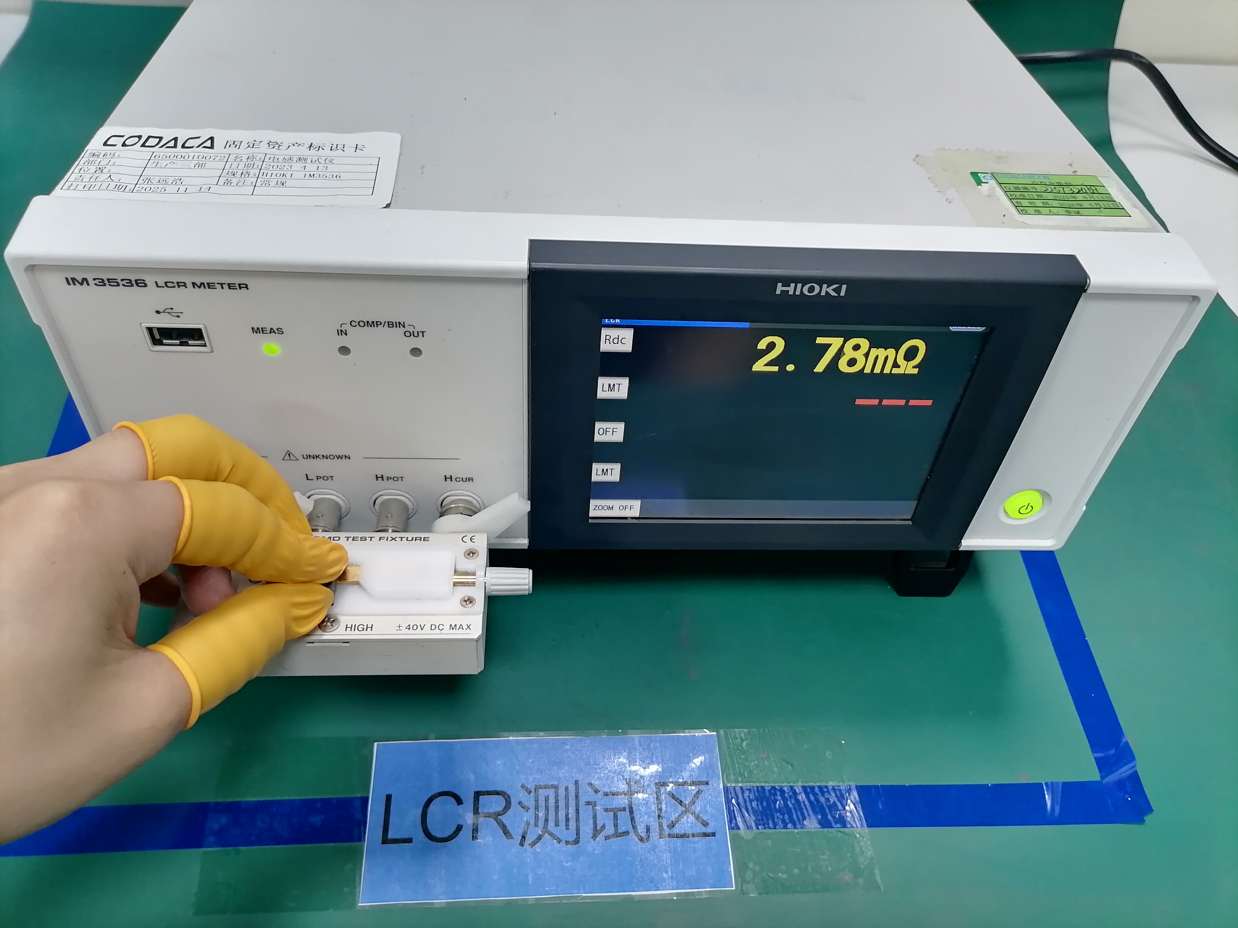

图4. LCR电桥(治具测试)
如图1所示,CSHN100760-56NN规格书DCR定义0.22mΩ Max.,采用直流电阻测试仪(开尔文四线法)测试结果0.196mΩ,满足承认书要求,实测结果见图2。
采用普通万用表(二线法)将挡位调至电阻测量的基础档200Ω,该档位能提供0.1Ω的分辨率,测试结果600mΩ不满足承认书要求,实测结果见图3。
采用LCR电桥(治具测试)调至DCR挡位,然后归零校正,测试结果2.78mΩ,相对于万用表来说误差非常小,但和承认书要求还是有一定的差距,不符合承认书检验标准。
