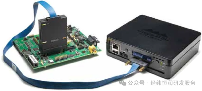

       Probe V4 是 Green Hills 调试效率出众、功能全面的 JTAG 与 Trace 调试探针:
  • 4GB 高速 Trace 存储,40 Gbits/s 聚合带宽,支持最高 120MHz JTAG 时钟
  • 同时支持高速串行 Trace(HSST)和并行 Trace,覆盖主流目标处理器家族
  • 集成以太网、USB等接口,可直接为目标板供电,简化调试连接
  • 与 MULTI 8 深度集成,配合 TimeMachine 和 History 使用,充分发挥 Trace 数据的分析价值
