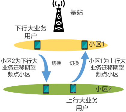

大业务用户迁移的基本原理如下所示:当用户被识别为上行或者下行大业务用户时,基站可以通过切换的方式将用户迁移上行或者下行大业务量期望的频点小区中,从而保障用户的网络体验,优化网络资源的分配。
网络
上行大业务用户定义:上行业务量识别周期内,用户的上行业务量满足上行大业务量检测门限后会被识别为上行大业务用户。
下行大业务用户定义:下行业务量识别周期内,用户的下行业务量满足下行大业务量检测门限后会被识别为下行大业务用户。
