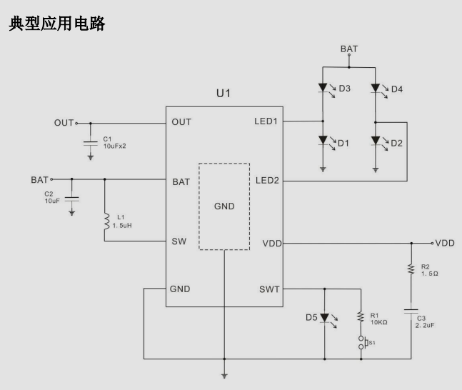

TP4366E 是一款专为移动电源设计的同步升压的单芯片解决方案,内部集成了线性充电管理模块、同步放电管理模块、电量检测与 LED 指示模块、保护模块。
TP4366E 内置充电与放电功率 MOS,充电电流固定为0.8A,同步升压支持 1A 输出电流。TP4366E 内部集成了温度补偿、过温保护、过充与过放保护、输出过压保护、输出重载保护、输出短路保护等多重安全保护功能以保证芯片和锂离子电池的安全,应用电路简单,只需很少元件便可实现充电管理与放电管理。
产品特征
 充电输入电压 6.5V 过压保护
 放电输出:5V/1A 充电电流: 0.8A
 1A 输出时放电效率高达 93%
 BAT 放电终止电压:2.85V
 可选 4.2V/4.35V 充电电压
 智能温度控制与过温保护
 集成输出过压保护、短路保护、重载保护
 集成过充与过放保护 支持涓流模式以及零电压充电
 支持手电筒输出
 封装形式:ESOP8
移动电源
恒温模式
TP4366E 内部集成了温度反馈环路,工作时,如果芯片内部的温度升高到 120℃(表面 80℃左右),充电或放电电流会随着芯片的温度升高而降低,从而减小系统功耗,降低温升,由于温度反馈控制,IC 会进入恒温模式而不用担心损坏 IC 或者过高温度时强行关闭 IC。
充电模式
如果充电之前锂离子电池电压低于 2.9V,为了保护电池,TP4366E 工 作 在 涓 流 充 电 模 式 , 此 时 充 电 电 流 为100mA;当电池电压达到 2.9V 以后,TP4366E 进入恒流充电模式,充电电流为 0.8A;当电池电压达到 4.2V 后,TP4366E 工作在恒压充电模式,此时 BAT 电压恒定,充电电流逐渐减小,当充电电流减小为 100mA 时,充电过程结束,充电电流降为零。
负载检测与低功耗智能待机负载插入时TP4366E可以自动检测到负载并开启升压电路工作。当负载拔掉,经过 18S 延时,升压电路关闭,IC 进入低电流待机模式。放电指示放电时,LED1~LED4 根据电池电压指示当前电量,当电池电压低于 3.0V 时,LED1 会以 2HZ 频率快闪进行低电报警提示。手电照明输出SWT 端可以驱动 LED 灯用于手电筒照明,最大驱动电流为 50mA , 可以给 LED 串联电阻来减小指示手电灯的电流,SWT 同时也是按键开关脚,如果长按 S1 键 2S,手电筒打开,再次长按 S1 键 2S 手电筒输出关闭。
