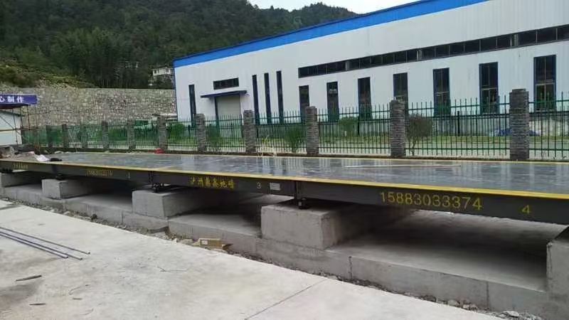

1.4 单点式 vs 多点式(100 吨地磅的真实配置)
单台 100 吨地磅不是 1 颗传感器,而是 6-8 颗。为什么?
原因:
1. 量程限制:单颗传感器量程一般 30-50 吨,100 吨需要 4 颗以上
2. 冗余设计:N+1 备份,1 颗故障不影响整体
3. 偏载补偿:6+ 颗分布可消除偏载误差
4. 精度提升:多颗平均,系统精度优于单颗
典型配置:
| 台面规格 | 传感器数量 | 布置方式 |
| 3.0×16m(80 吨) | 6 只 | 4 角 + 2 中间 |
| 3.0×18m(100 吨) | 6-8 只 | 4 角 + 2-4 中间 |
| 3.4×21m(150 吨) | 8 只 | 4 角 + 4 中间 |
| 3.4×24m(200 吨) | 10-12 只 | 4 角 + 6-8 中间 |
实际案例(来自项目经验):
某 100 吨地磅使用 8 只 30 吨传感器,1 只故障后系统仍能工作(降级运行),不影响客户使用。1 周内更换,零停机损失。
—— 泸州某砂石厂,2024 年 6 月,120 吨数字式汽车衡
