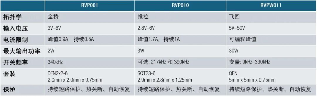

RECOM 提供配套齐全的隔离式变压器驱动 IC、反激控制器 IC、贴片变压器及同步整流 IC(见表 3),可稳定实现各类隔离 DC/DC 架构方案。 其中代表性器件 RVP001、RVP010、RVPW011 对应隔离电源领域三种成熟拓扑:
RVP001 – 全桥变压器驱动 IC
RVP010 – 推挽变压器驱动 IC
RVPW011 – 稳压型反激控制器 IC
RECOM
表 1:全桥、推挽与反激式驱动IC对比
RVP 系列变压器驱动 IC 内置高精度内部振荡器,可输出带固定死区时间的互补栅极驱动信号。对称驱动设计能保证变压器磁芯磁化均衡,最大程度降低磁通失衡问题。内置死区可有效避免开关管之间出现直通导通现象。反观 RVPW 系列产品,其集成脉宽调制调控功能,适用于反激式变压器驱动;且可通过配置方式,实现原边稳压或副边稳压两种工作模式。
