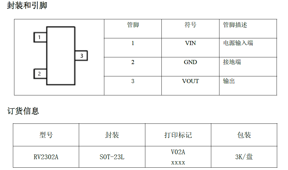

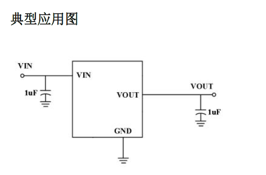

RV2302A是一款过压/过流保护开关芯片,该芯片内置高耐压功率MOSFET,芯片对输入电压和输出电流以持续监测,当芯片监测到输入电压或输出电流超过预设阈值时,通过关断功率MOS管来切断电压和电流通路,从而实现对后级器件的保护。RV2302A内置固定的过流保护阈值。此外芯片还具有过温保护和欠压保护等功能。
产品特征
1. 输入电压最高可达45V
2. 过流保护值1.2A
3. 高精度阈值
4. 内置350 m2 MOSFET
5. 符合欧洲"ROHS"标准的无铅产品

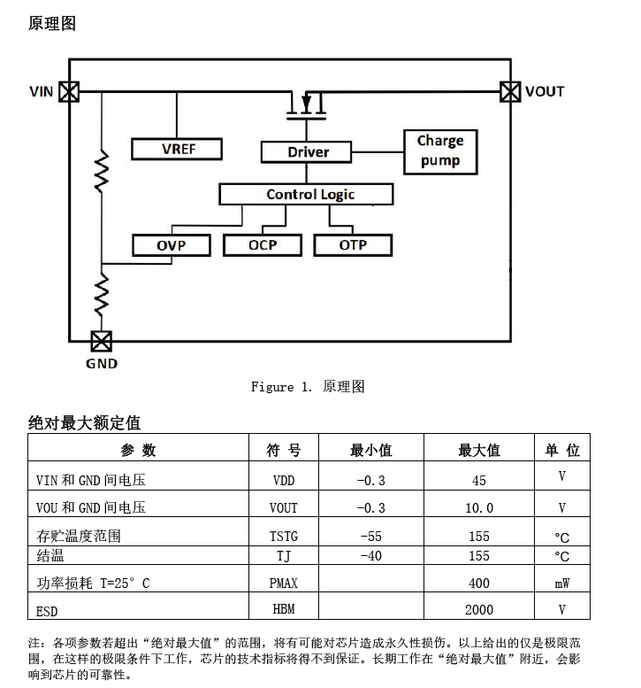

功能描述
RV2302A是一款过压/过流保护开关芯片,通过监测输入电压、输出电流、电池电压来控制内置功率MOS管的开关,从而对后级器件进行保护。当监测到输入电压超过预设阈值时,芯片马上将功率MOS管关闭,避免瞬间高压通过。当监测到输出电流超过预设阈值时,为了排除毛刺电流的影响,芯片首先会等待一段固定的时间,在这段时间后,如果输出电流一直保持在预设阈值电流以上,那么就会将内置功率MOS管关闭,避免大电流对后级器件产生损害。此外芯片还具备过温保护、欠压保护等功能。
