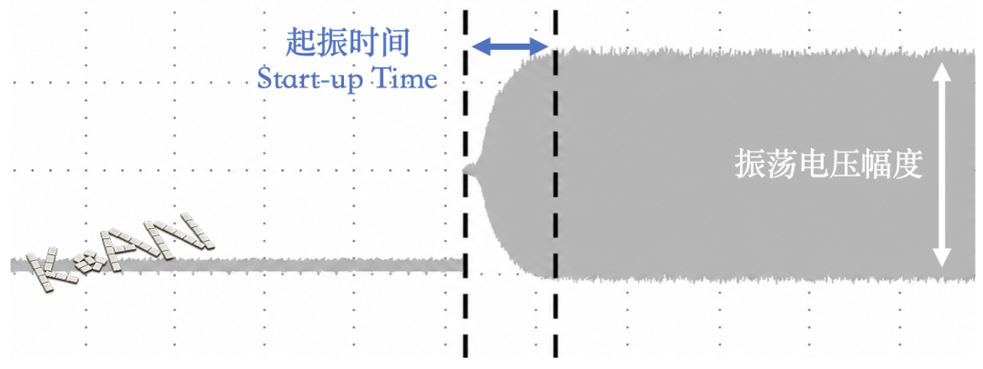

- 起振时间 Start-up Time -
起振时间是指振荡器从上电或使能开始,到输出稳定时钟信号所需的时间。
晶体
起振时间受晶体ESR、Q值、振荡器驱动能力、负载电容以及温度等因素影响。ESR越低、Q值越高、驱动裕量越充足、启动速度越快。
低功耗设备例如电池供电的无线传感器节点,通常长期休眠,只需要短暂唤醒。每次唤醒都需要等待晶振稳定,MCU和射频模块才能正常工作。
对于这类频繁休眠-唤醒系统,启动时间越长,唤醒过程中的能耗越高,从而增加系统平均功耗并缩短电池寿命。
