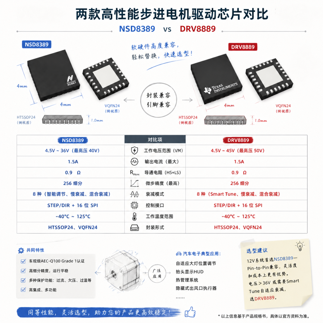

一、核心参数对比
NSD8389与DRV8889在核心功能技术参数高度一致,能够直接满足绝大多数汽车电子应用的需求。以下是两款芯片的关键参数对比:
参数项NSD8389DRV8889
工作电压范围4.5V~36V(最大耐压40V)4.5V~45V(最大耐压50V)
满量程输出电流1.5A1.5A
导通电阻 (HS+LS)900mΩ(典型值)900mΩ(典型值)
微步精度整步~1/256微步整步~1/256微步
衰减模式8种(智能调节、慢衰减、混合衰减)8种(Smart   Tune、慢衰减、混合衰减)
控制接口STEP/DIR+16位SPI(支持菊花链)STEP/DIR+16位SPI(支持菊花链)
工作温度范围-40°C~125°C-40°C~125°C
封装形式HTSSOP24、VQFN24HTSSOP24、VQFN24
参数上需要注意,DRV8889的工作电压上限是45V,NSD8389是36V。对于乘用车12V系统,这9V的差距在实际使用中基本不构成问题。12V系统典型工作电压9到16V,就算考虑抛负载瞬态,经过前级防护之后一般也在30V以内。但如果是24V的商用车系统,DRV8889的45V余量更充裕。

四、替代场景
适合直接替代的情况:
12V乘用车系统,工作电压不超过36V;
需要节约项目成本,NSD8389基础性能与DRV8889一致;
熟悉自己的电机特性,衰减模式可以手动选定;
BEMF堵转检测方案需要精细匹配电机特性。
需要多评估一下的情况:
24V商用车系统,36V的耐压可能吃紧;
深度依赖Smart tune的自动衰减调优;
项目已经到了后期,SPI寄存器映射的改动成本太高。
