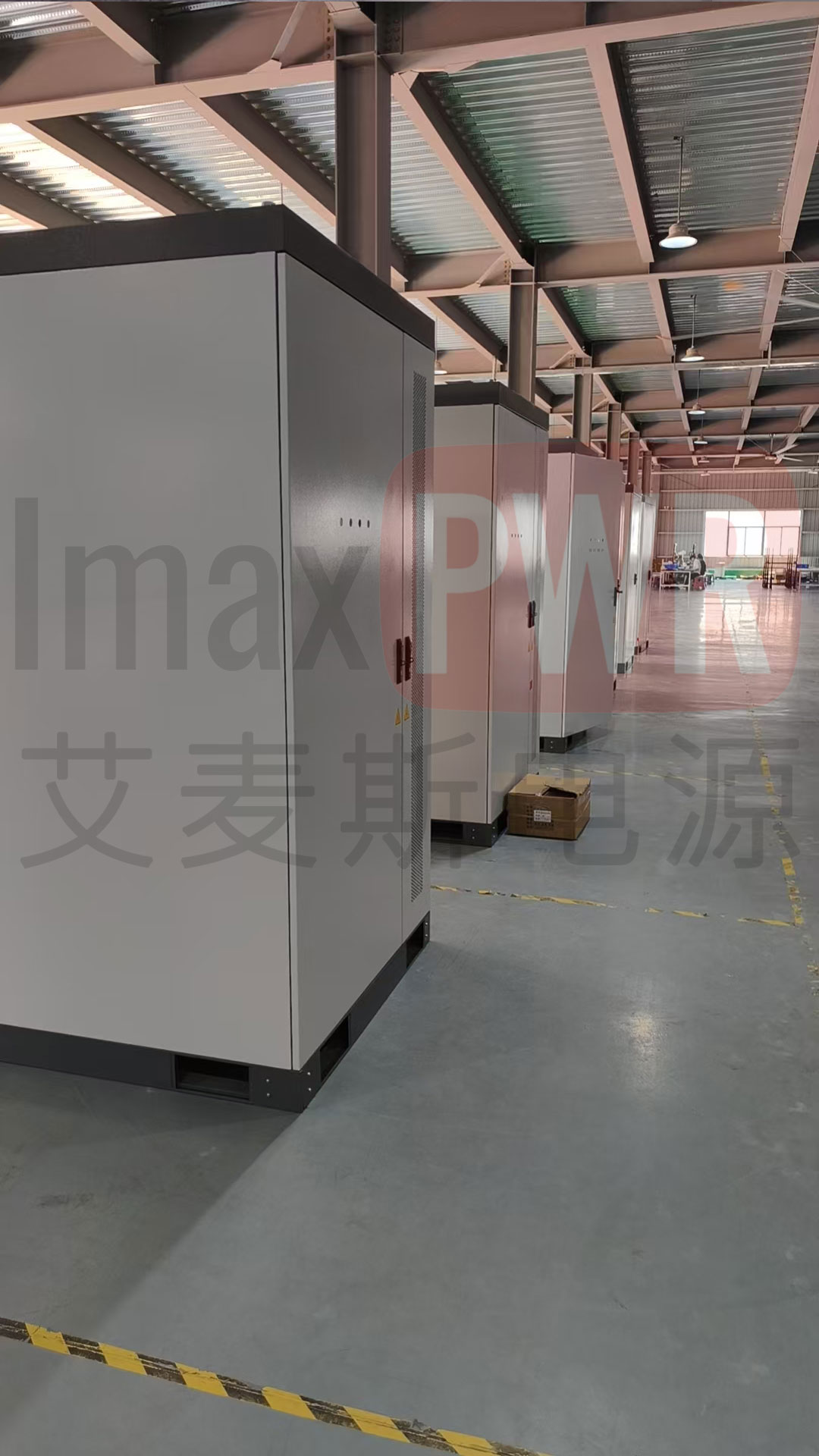

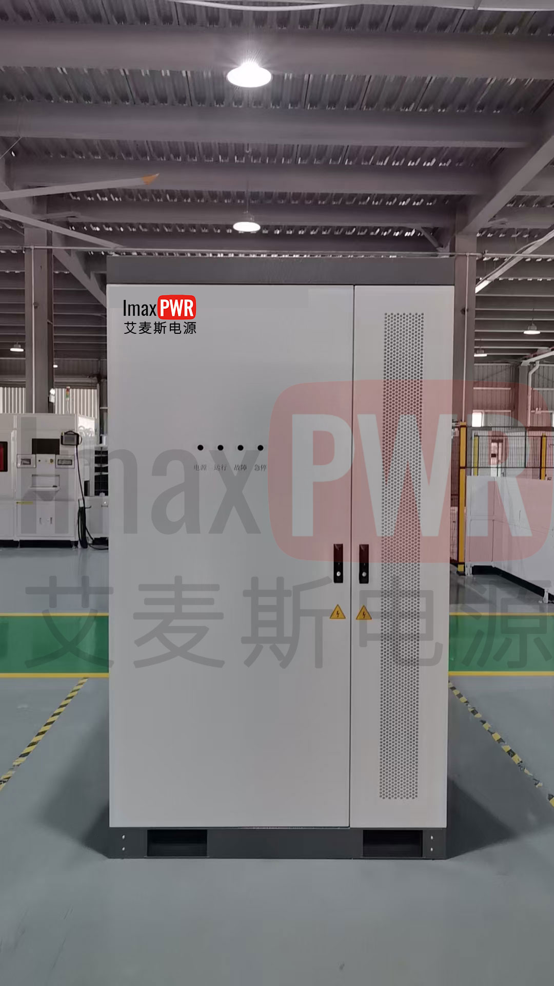

单户外柜体整合:电池 PACK、BMS 系统、125kW PCS、EMS 能量管理、液冷制冷机组、全氟己酮消防单元;占地面积仅 1.3㎡,支持 10 台并联,容量区间 261kWh~2610kWh。
