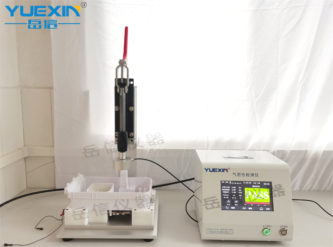

电池箱气密性检测仪行业主流采用压力衰减法,是新能源电池箱气密检测的标准核心技术,适配量产质检、成品抽检等绝大多数工业场景。该检测方法无需对比标准气室,核心原理为通过向完全密封的电池箱内部充入设定压力的洁净干燥空气,完成充气后关闭进气阀门,让箱体内部气压保持静置稳压状态。
在规定的稳压及检测时长内,电池箱气密性检测仪高精度压力传感器持续实时监测箱内气压数值变化。若电池箱箱体焊缝、密封胶条、接口缝隙、螺丝孔位等位置存在微小漏点,箱内压缩空气会缓慢外泄,导致内部压力逐步衰减下降。

首先是检测前准备,清理电池箱表面杂物、水渍,检查箱体外观无破损,确保密封面干净平整,同时校准电池箱气密性检测仪压力参数,根据电池箱IP67/IP68行业标准,设定对应的检测压力、稳压时间、检测时间与泄漏阈值。
其次是工装密封固定,将电池箱放置于专用检测工装,对接检测接口,完全封堵箱体所有透气孔,保证整体密封,不让外接漏气影响检测结果。
然后启动电池箱气密性检测仪自动检测,设备自动完成充气、稳压、检测、泄压全过程。稳压阶段保证箱内气压稳定,抵消温度、环境干扰,检测阶段精准采集压差数据。
结果判定与收尾,数据无超标压差则判定气密合格,若压差超出阈值则判定泄漏,可通过分段检漏定位漏点。检测完成后导出检测数据,做好产品标识与记录归档。
