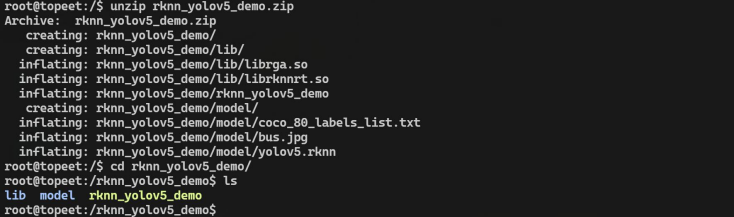

编译好的 yolov5 例程已经放在了“iTOP-3576 开发板\02_【iTOP-RK3576 开发板】开发资料\05_NPU 例程测试配套资料\09_支持 USB 摄像头的 NPU 例程\04_rknn_yolov5_demo”目录下,
将该文件拷贝到开发板上,并解压,解压完成如下图所示:

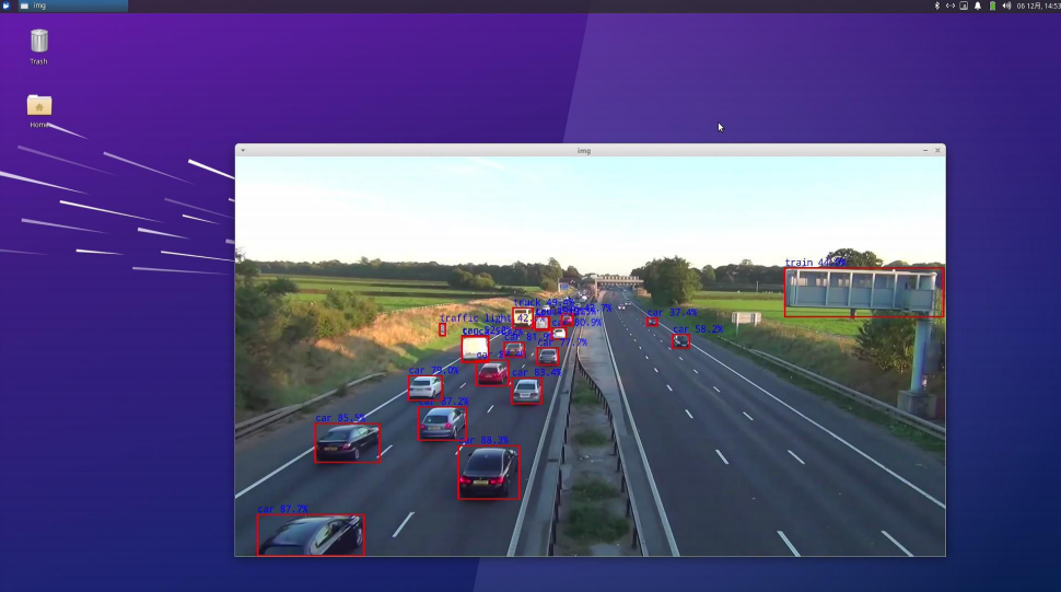

最后会在桌面上显示推理之后的摄像头显示图像,如下图所示:
迅为电子

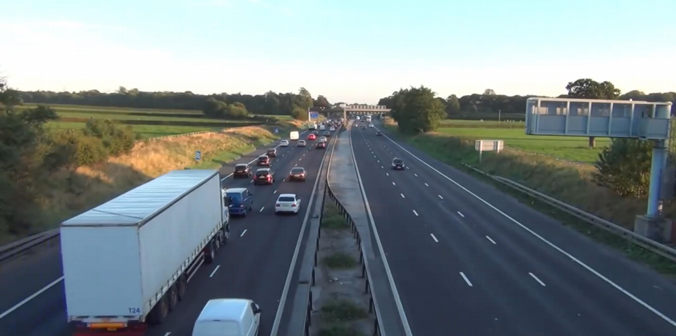

推理原视频如下所示:
迅为电子
可以看到不同的物体就被识别和标注出来,证明模型推理成功。

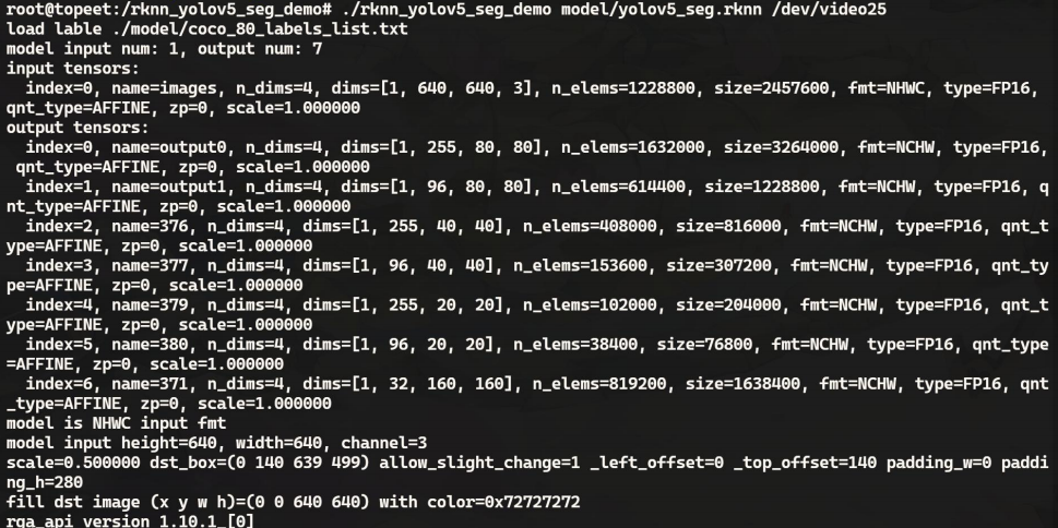

然后进入该文件夹,使用以下命令运行可执行文件,实现图片的位置和种类识别,如下图
所示:
export LD_LIBRARY_PATH=./lib
./rknn_yolov5_seg_demo model/yolov5_seg.rknn /dev/video25
迅为电子

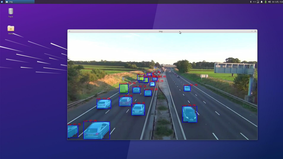

最后会在桌面上显示分割之后的摄像头显示图像,如下图所示:
迅为电子
推理原视频如下所示:
迅为电子
可以看到不同的车辆就被分割了出来,证明模型推理成功。
