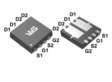

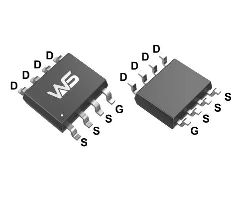

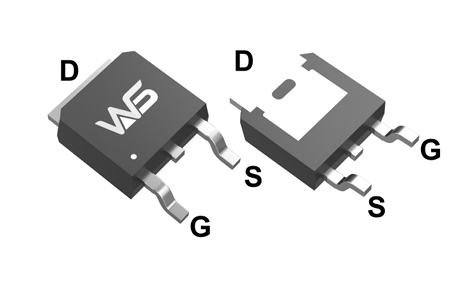

3误区三:封装越小越省空间
小型封装确实比大型封装小巧,但热阻性能也存在差异。在高功率密度的电调里,封装选择直接影响散热上限。
记住:小封装适合小电流应用,大电流建议选择散热性能更好的封装。
