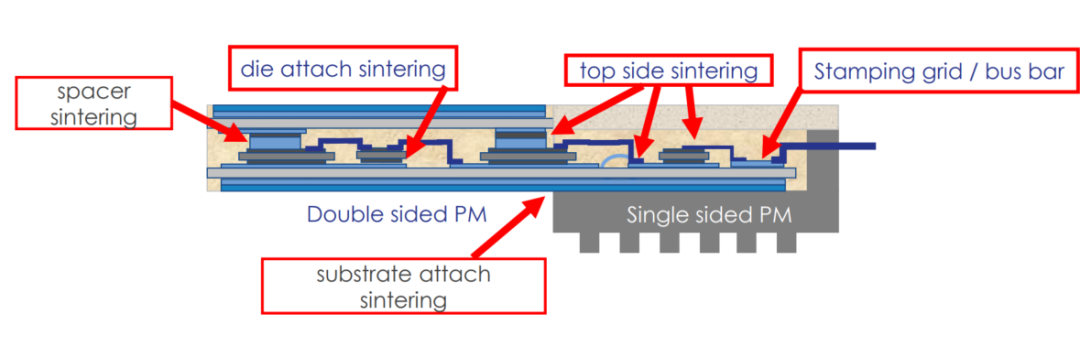

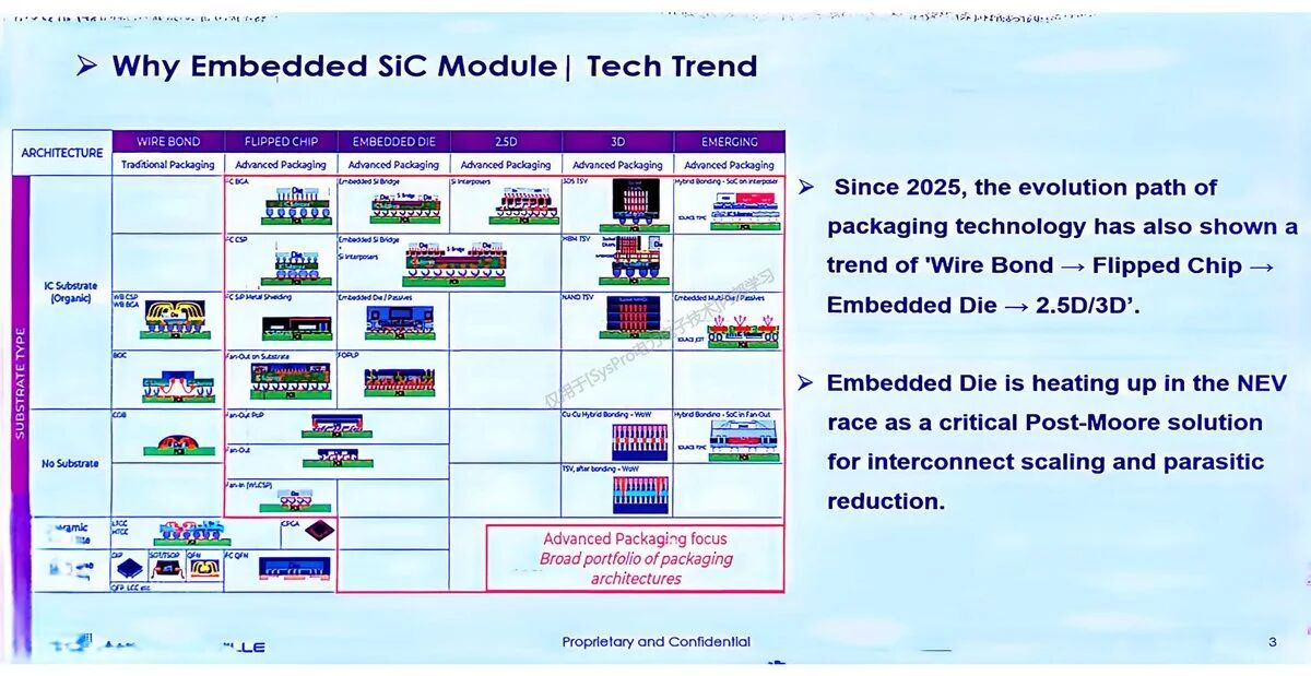

为什么SiC模块会从线焊走向PCB嵌入?
我们先从封装技术演进讲起:wire bond、flipped chip、embedded die对应的是三种不同互连逻辑
线焊模块成熟、成本清晰,但回路较长、寄生电感较高;
倒装可以缩短部分路径,但仍受限于基板和互连结构;
嵌入式die则试图把芯片放进积层结构内部,用盲孔、铜柱或铜互连把电流路径做短、做平、做对称。
SiC
图片来源:AKM Meadville

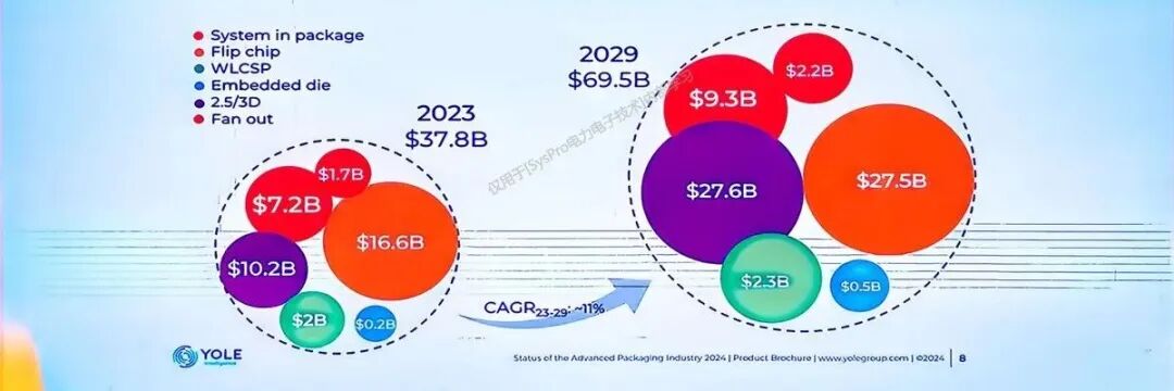

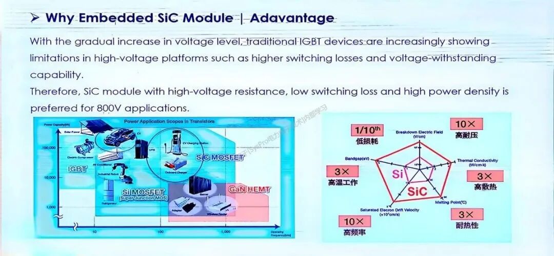

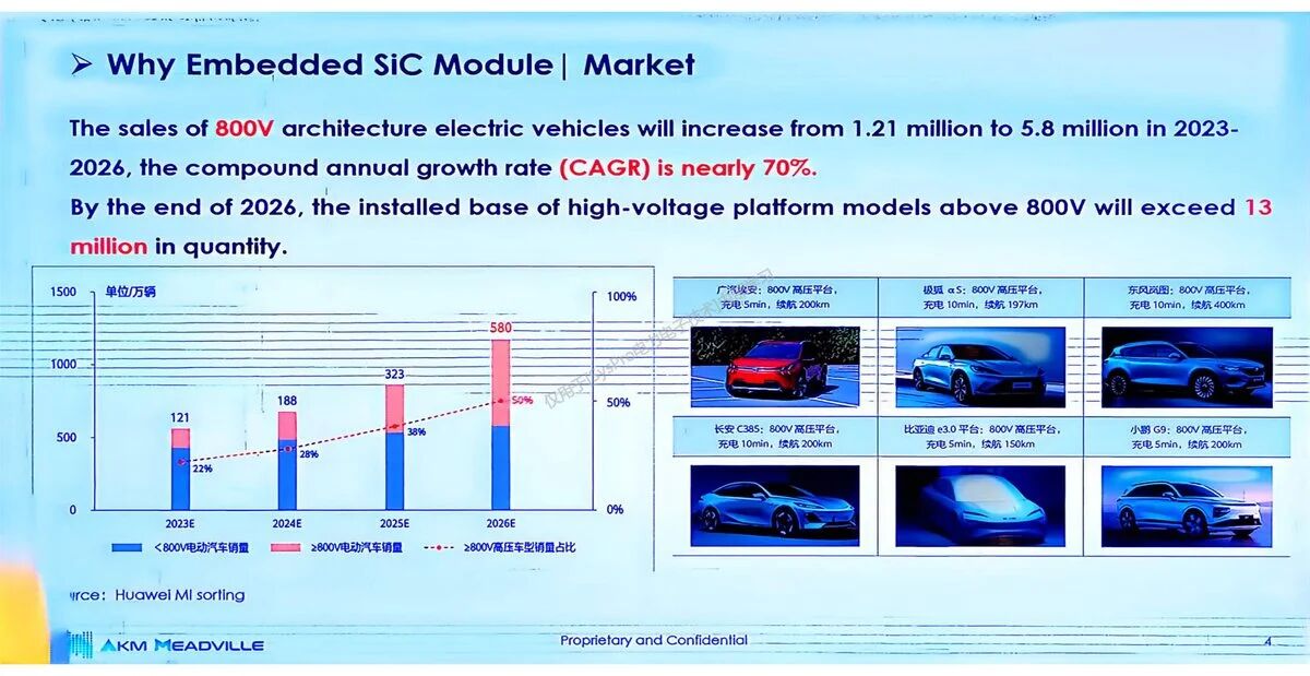

推动这条路线的第一层背景,是800V车载平台和高功率密度电源:电压提高后,传统IGBT在高频、损耗和耐压边界上越来越吃力,SiC MOSFET凭借更高击穿场强、更高热导率、更低开关损耗和更高结温能力,成为800V逆变器、OBC、DC/DC和快充场景的重要选择。
SiCSiC
图片来源:AKM Meadville

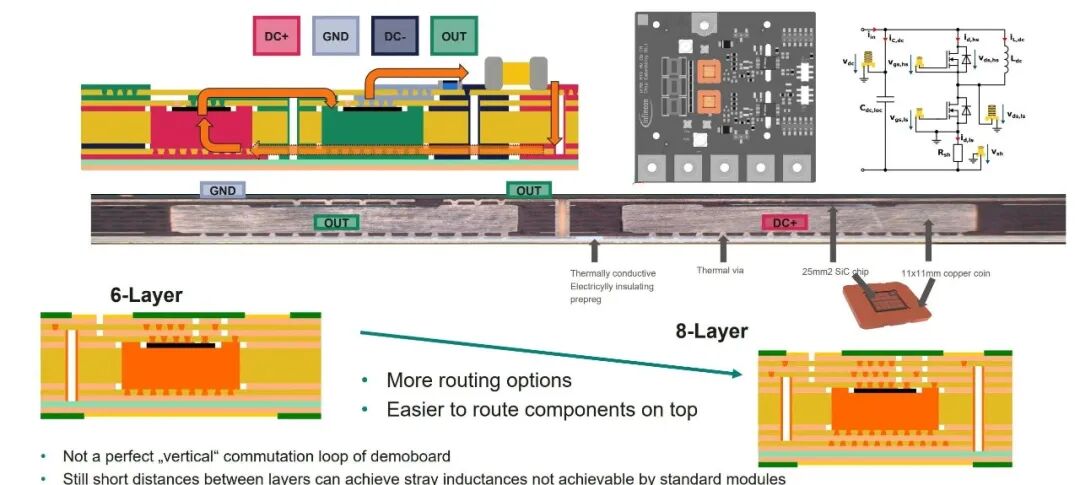

第一条路径是电流路径。
传统线焊模块,电流路径往往经过键合线、DBC/AMB基板、端子和外部母排,回路面积较大。嵌入式结构盲孔和铜互连把电流从芯片表面或背面直接引到PCB铜层,等效回路更短、更平面,寄生电感下降后,SiC开关过冲和振铃才有机会被压住
第二条路径是热路径。
SiC允许更高结温,但这并不意味着模块可以放松散热设计。
相反,高功率密度会把热流集中在更小面积上。嵌入式结构必须让芯片到铜层、导热介质、外部散热器之间形成低热阻路径,否则低寄生带来的高频收益会被热瓶颈吃掉

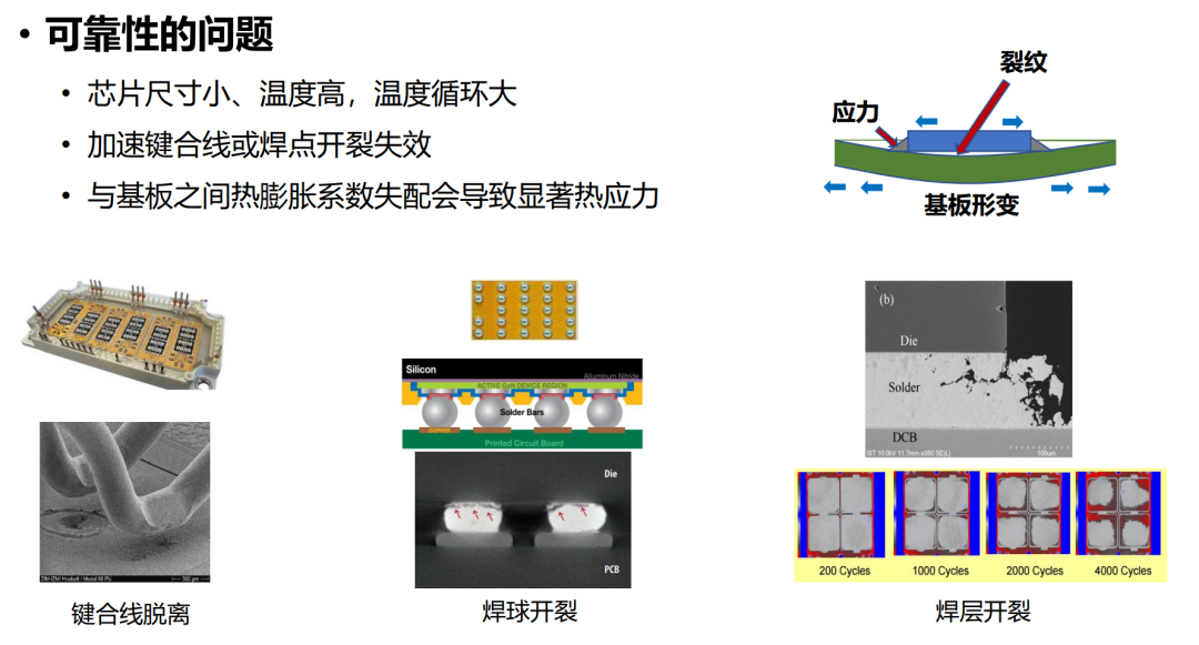

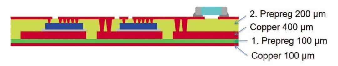

第三条路径是机械应力路径。
PCB积层材料、铜、SiC芯片、导热介质的CTE并不一致。
芯片被嵌入以后,热循环时的应力不能像传统线焊那样通过柔性的键合线释放,而会传到树脂、铜柱、盲孔、介质层和界面附着上。因此,e-SiP必须同时设计热路和应力释放路径。
SiC
图片来源:AKM Meadville

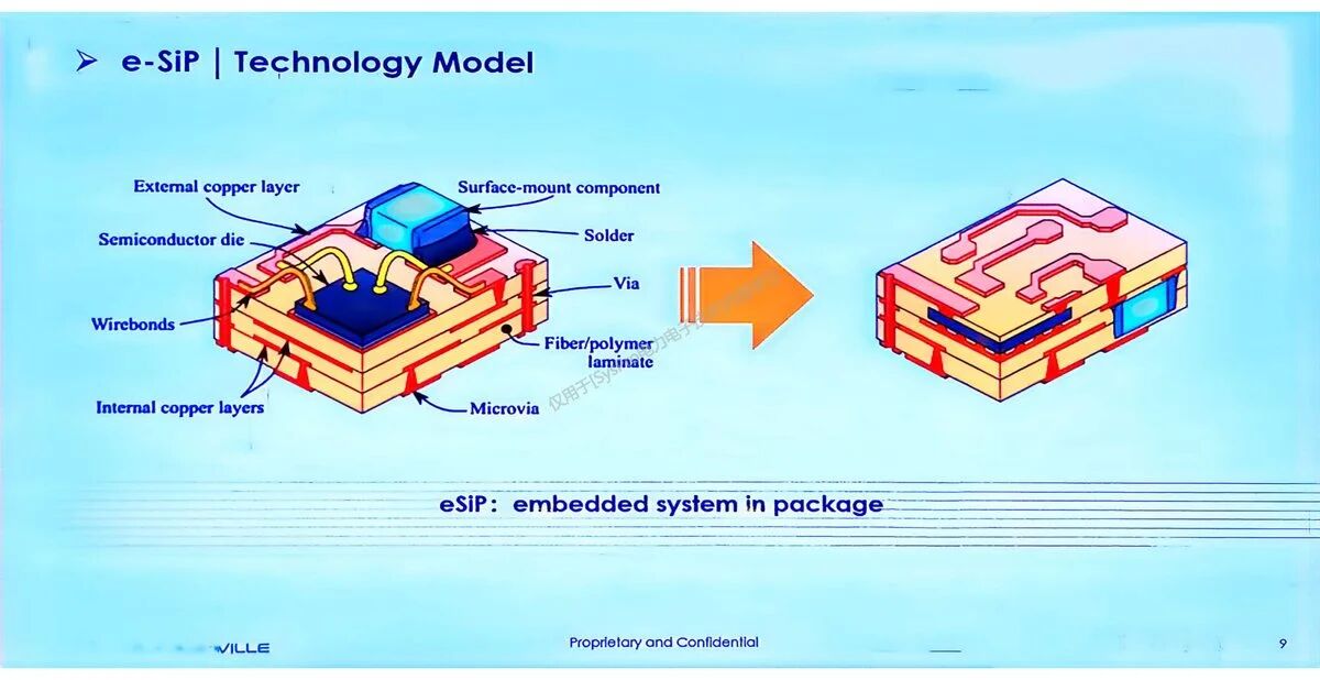

这也是为什么材料把e-SiP画成一个包含die、互连、core/prepreg和积层结构的技术模型。它不是单一封装件,而是一个由材料栈和工艺栈共同定义的功率模块平台。

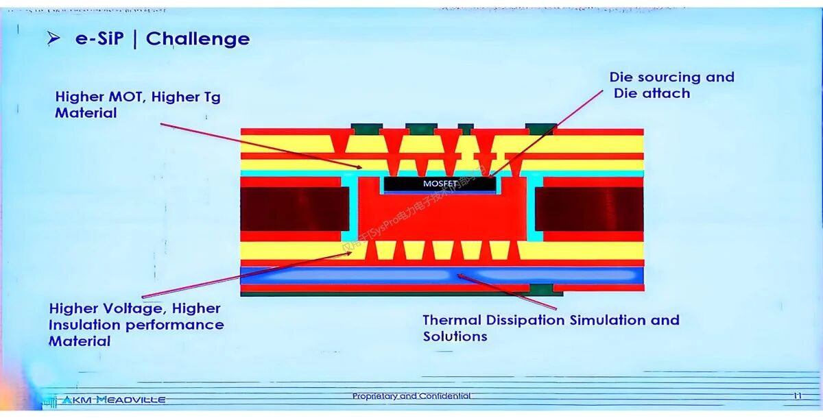

核心矛盾:材料指标对应一个失效模式
嵌入式PCB封装的挑战,做相关开发的朋友应该深有体会。
我们可以把挑战归纳为几方面:高AOT/高Tg材料、高压、热通量、散热、仿真和应用。这些看起来分散,实际指向同一个问题:当SiC die被埋进PCB,模块内部的失效模式会从“键合线疲劳”转向“材料层间、盲孔互连、导热介质和界面应力”的组合失效
SiC
图片来源:AKM Meadville

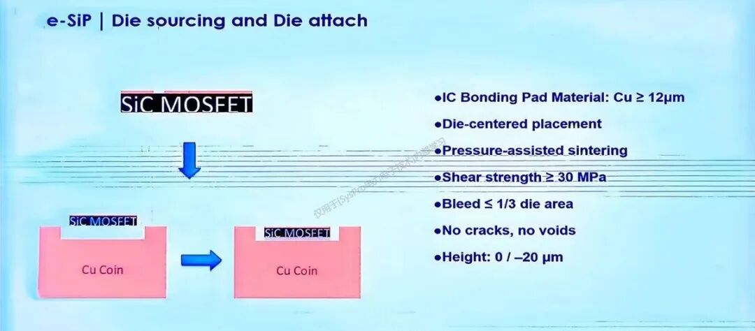

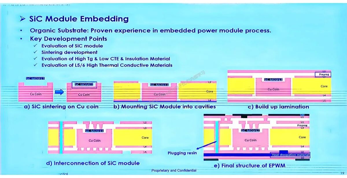

制造难点:die attach和积层公差决定e-SiP能不能量产
再看die attach,它看起来是工艺细节,实际上是e-SiP量产的核心。
因为芯片一旦被预埋进PCB,后续积层、压合、钻孔、沉铜和互连都会沿着这个初始位置展开。die attach如果高度、位置或倾斜度不稳定,后续盲孔到芯片电极的连接窗口就会变窄
SiC
图片来源:AKM Meadville
[知识星球发布]

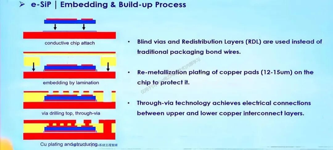

给我们的启示:判断PCB嵌入式SiC模块,要看完整闭环
把SiC module embedding从die attach到积层、互连和最终结构串起来看。这个流程的意义在于:功率模块的制造重心正在向“板级嵌入 + 细铜互连 + 材料工程”迁移未来竞争点不只是芯片,也不只是DBC/AMB陶瓷,而是芯片、电路、封装和散热之间的协同设计能力。
SiC
图片来源:AKM Meadville
