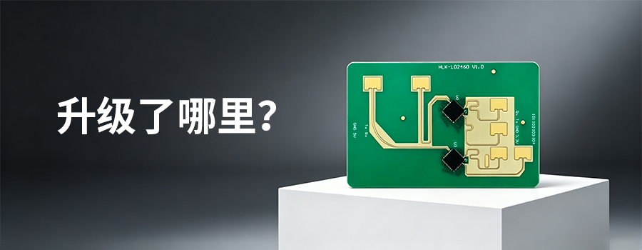

4D毫米波雷达的核心升级,是在3D基础上增加了俯仰角(高度) 信息。雷达不仅能告诉你“前面有东西”,还能告诉你“这东西离地面多高、轮廓什么样”。通俗说,3D雷达像只能左右摇头的探头,4D雷达则可上下左右立体扫描。输出不再是稀疏几个点,而是高密度三维点云——每个点都带有X(水平)、Y(距离)、Z(高度)坐标。多个点云组合,就能勾勒出人的姿态:站着、坐着、躺着,甚至手臂挥动轨迹。有了这一“D”,智能设备就能聪明决策。例如,当雷达检测到高度约0.5米的静止目标(坐在沙发上的人),系统判断“有人存在”,保持灯光和空调运行;若高度从1.6米骤降到0.2米且长时间不动,可触发跌倒报警。这些功能在3D雷达时代几乎不可能。
三、4D雷达如何实现“立体成像”?
实现高度感知,关键在于天线布局与信号处理。传统3D雷达天线多只在水平方向排列,只能测水平角度。4D雷达在垂直方向也布置多组天线,形成二维阵列。磁波反射后,不同垂直位置的天线接收信号相位有微小差异,通过计算即可解算出俯仰角。但物理天线数量受限于成本和体积,于是引入MIMO(多输入多输出)虚拟孔径技术。例如,4个发射天线和8个接收天线通过组合,可虚拟出32个虚拟通道,不增加物理尺寸却将角度分辨率提升数倍。目前主流4D雷达的俯仰角分辨率可达1°~2°,足以在5米外分辨人是站还是坐。
