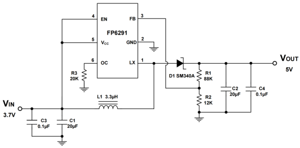

今天就给大家分享一款针对性的解决方案——FP6291升压芯片,精准解决智能门锁供电适配难题,兼顾稳定性与实用性。作为一款高性能异步升压恒压芯片,在小功率电压转换场景中表现非常突出,其核心优势的体现在以下几个方面。
01

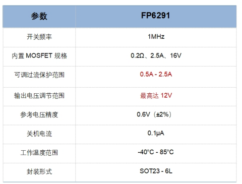

宽电压适配,精准匹配门锁供电场景
FP6291的输入电压范围覆盖2.6V至5.5V,兼容单节3.7V锂电池、5V USB电源等常见供电方式,在输出端,它可稳定升压至5V、7.4V、12V,精准匹配智能门锁电机驱动和控制模块的供电需求,为开锁提供持续稳定的动力。并且FP6291内置MOS管,无需外接额外功率器件,不仅降低了硬件成本,还能减少布板面积。
智能门锁
02
灵活限流+多重保护
FP6291支持0.5A至2.5A输入限流灵活调节,可根据门锁电机的实际负载需求,通过外接电阻调整限流参数,既能适配低功耗待机场景,又能从容应对电机启动瞬间的大负载冲击,确保电压稳定,开锁动作流畅无卡顿。更重要的是,芯片内置过温、过流、欠压多重保护机制,当电路出现温度过高、电流异常、输入电压过低等异常情况时,会自动启动防护功能,有效保障门锁电路安全。

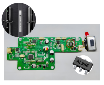

智能门锁pcb(FP6291):
智能门锁
