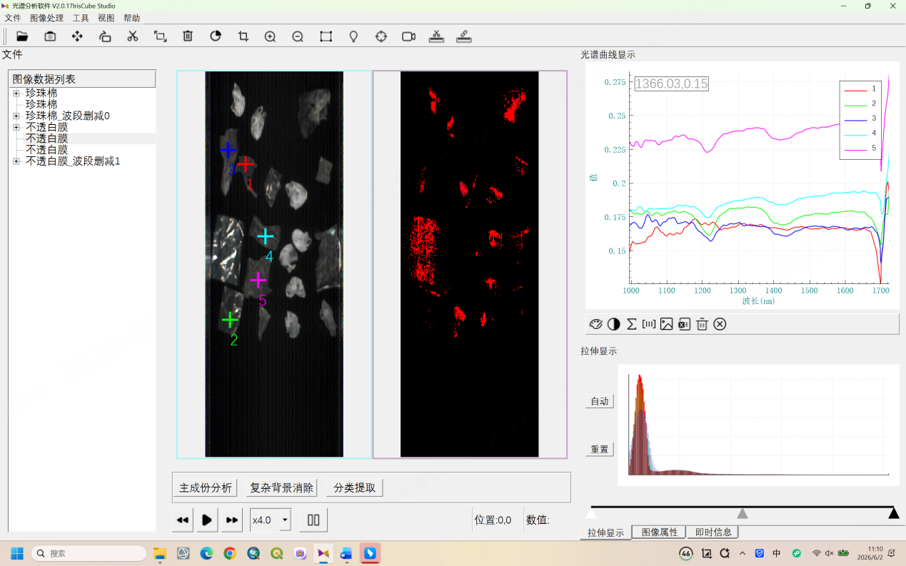

数据获取:工业场景常用推扫式高光谱相机,安装在传送带上方,随着塑料物件连续运动,逐行扫描获取完整的空间-光谱数据立方体。
预处理:通过黑白校正消除暗电流和照明不均匀的影响;采用Savitzky-Golay滤波、小波变换等方法平滑噪声,突出有效光谱特征。
降维与分类:高光谱数据维度极高,常采用主成分分析(PCA)或线性判别分析(LDA)进行降维,然后使用随机森林、支持向量机(SVM)等机器学习算法进行分类。近年来,端到端的深度学习模型(如一维卷积神经网络)因其能自动提取深层光谱特征,表现更为优越。
