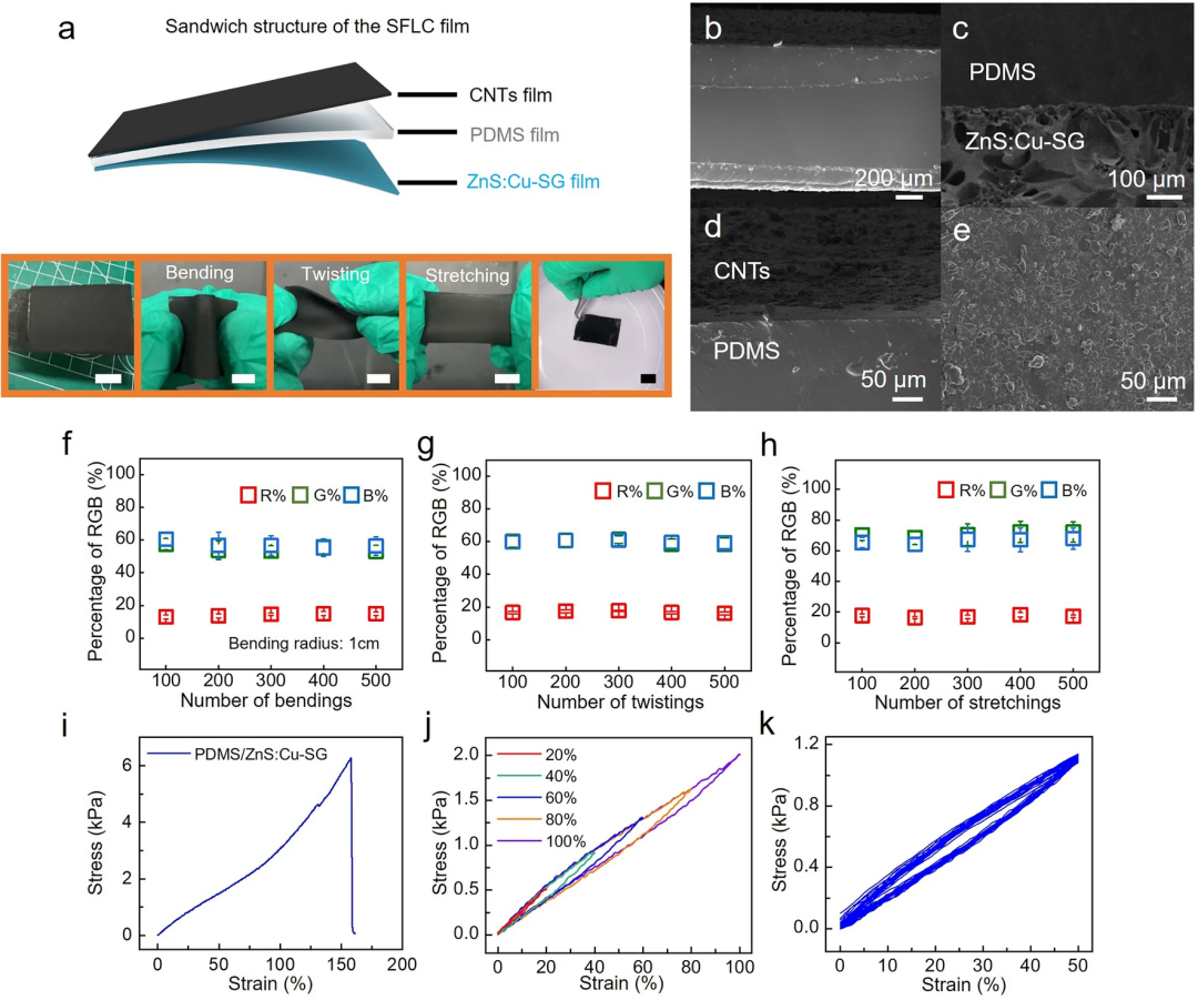

SFLC薄膜由三层组成:底层为含有荧光ZnSCu-SG),顶层为由碳纳米管(CNTs)构成的荧光屏蔽层,中间层为弹性体(PDMS)(图2a)。图2b展示了SFLC薄膜三明治结构的扫描电子显微镜(SEM)图。ZnS:Cu-SG层的厚度约为200微米。多孔的ZnS:Cu-SG层与致密的PDMS层无缝结合,界面清晰(图2c)。图2d显示黑色CNTs均匀分布在PDMS层顶部。SFLC薄膜在拉伸状态下的俯视图(图2e)显示,CNTs没有从变形的PDMS层上脱落,并保持均匀分布形态,证明了CNTs层与PDMS层之间的稳定粘合。PDMS中间层提高了SFLC薄膜的机械性能。这种柔性、防水的SFLC薄膜能够承受反复的弯曲、扭转和拉伸(图2a)。在经历500次的弯曲(图2f)、扭转(图2g)或拉伸(图2h)后,R、G、B值的百分比仅发生微小变化(≤5%)。如图2i所示,ZnS:Cu-SG/PDMS薄膜的最大拉伸应变超过150%,最大载荷约为6.2 kPa。图2j展示了SFLC薄膜在不同最大应变下的拉伸应力-应变曲线,薄膜的应变随拉伸力线性增加,闭合滞后环表明SFLC薄膜具有良好的恢复能力,表明在加载-卸载循环过程中具有可逆的应变行为。经过20次循环拉伸后,未显示显著的负载降低,表明SFLC薄膜具有良好的机械稳定性(图2k)。 人工智能 图2. SFLC薄膜的结构与力学性能:a SFLC薄膜的三明治结构示意图,以及薄膜在弯曲、扭转和拉伸状态下的照片(比例尺:1厘米);SFLC薄膜SEM图, b 展示了SFLC薄膜的三明治结构,c展示了PDMS与ZnS:Cu-SG层之间界面,d展示了PDMS层上的碳纳米管(CNTs),e展示了拉伸状态下顶部CNTs薄膜形态;SFLC薄膜经过多次f弯曲、g扭转和h拉伸后RGB值(%)的变化(n = 3,平均值±标准差);i-k 展示了SFLC薄膜的力学性能,i为ZnS:Cu-SG/PDMS薄膜的拉伸应力-应变曲线,j为SFLC薄膜在20%至100%应变范围内的加载/卸载曲线,k为SFLC薄膜在50%应变下的加载/卸载曲线。

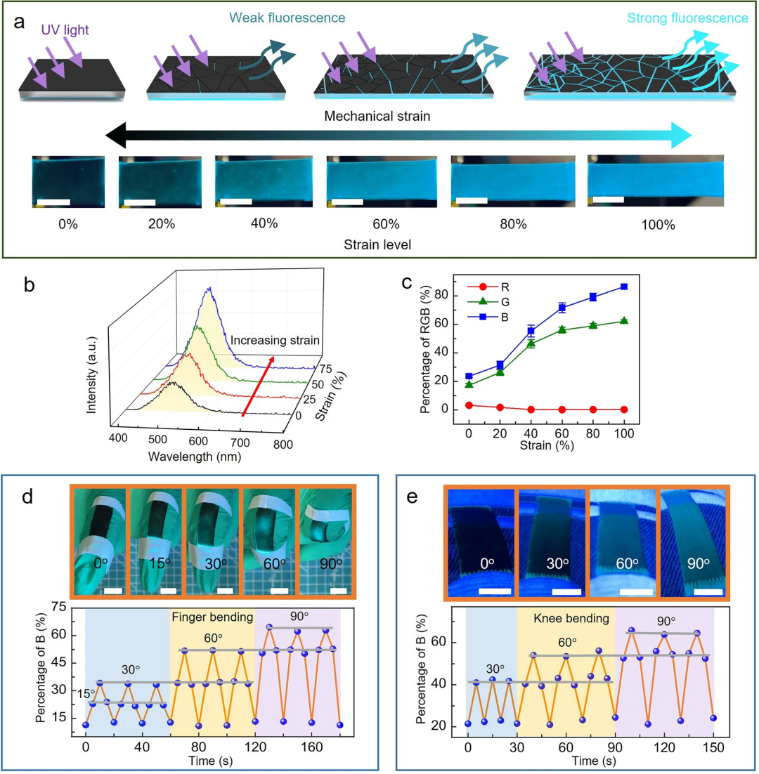

图3a展示了SFLC应变传感器的工作原理。在紫外光照射下,SG层中的荧光ZnS:Cu发出蓝绿色荧光。当SFLC薄膜处于松弛状态时,覆盖在薄膜顶部的致密碳纳米管(CNTs)层会屏蔽紫外光和ZnS:Cu-SG层发出的荧光。因此,检测到的荧光非常微弱。拉伸SFLC薄膜时,由于ZnS:Cu本身的力致发光特性,其荧光强度增加。此外,SFLC薄膜顶部的致密CNTs层会发生裂纹和缝隙,这使得紫外光和ZnS:Cu-SG层发出的荧光能够穿过透明的PDMS中间层以及顶部CNTs层,导致检测到的荧光强度显著增加。随着应变的增加,顶部CNTs屏蔽层上产生的裂纹和缝隙越来越多,检测到的荧光强度也随之增加。随着应变的增加,SFLC薄膜的PL信号强度增加(图3b)。这导致从相机拍摄的SFLC薄膜照片中提取的R、G、B颜色值变化,如图3c所示。通过建立R、G、B值百分比与SFLC薄膜应变之间的关系,可实现通过分析R、G、B值来量化薄膜的应变,这为AIFWMLS应变传感器系统的构建奠定了基础。当将SFLC薄膜贴附在食指指节或膝盖上时,随着弯曲角度的增加,SFLC薄膜的B(%)值也会增加,且B(%)值与弯曲角度之间存在强相关性(图3d和图3e)。
人工智能
图3. 作为比色应变传感器的SFLC薄膜示意图:a 力致发光应变传感器的传感机制:随着顶部碳纳米管(CNTs)层裂纹的增加,SFLC薄膜的荧光强度随应变的增加而增强,底部为不同应变水平下SFLC薄膜照片(比例尺:1厘米);b SFLC传感器薄膜的PL光谱,显示了光致发光强度随应变的增加而增强;c 传感器RGB值(%)随应变的变化(n = 5,平均值±标准差);d 附有SFLC应变传感器薄膜的弯曲手指和e弯曲膝盖,以及在不同弯曲角度下得到的B(%)值(比例尺:1厘米)。

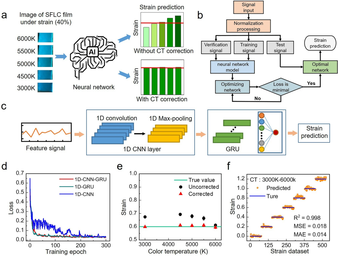

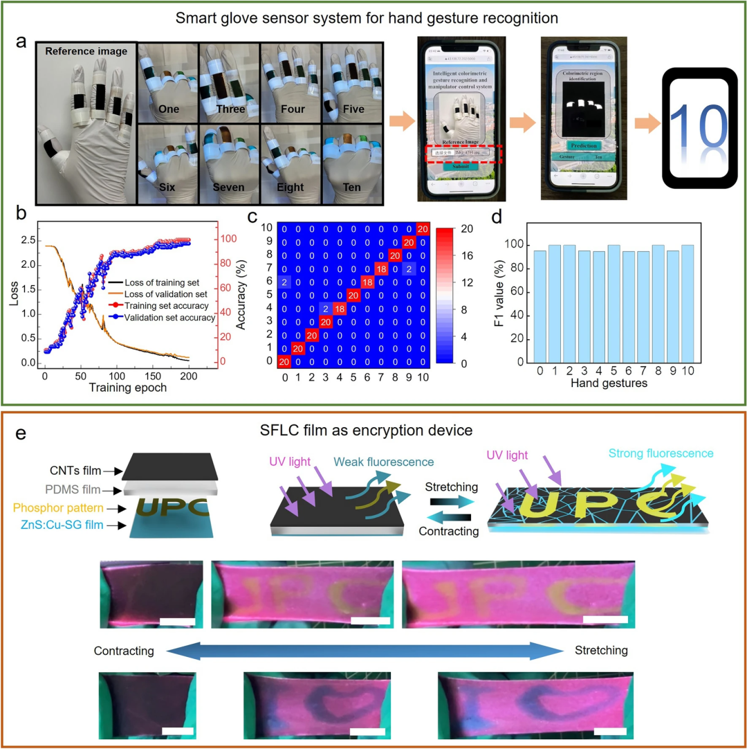

II人工智能辅助色彩数据处理系统的构建 如图4a所示,环境色温变化可导致检测所得应变值和真实应变值间出现显著差异,该研究构建的AIFWMLS系统可有效解决上述问题。通过智能手机在不同色温下捕获SFLC薄膜图像并提取特征值,形成用于神经网络训练数据集,训练集、验证集和测试集比例为3:1:1(图4 b)。图4c展示了单通道CNN-GRU神经网络的基本结构,其由单通道CNN、两层GRU和全连接层(Dense)组成,以SFLC膜提取的特征信号作为输入,预测应变作为输出。全连接层中线性函数可使模型对应变进行回归预测。使用平均绝对误差(MAE)作为模型优化超参数,经过300次迭代,1D-CNN-GRU、1D-CNN和1D-GRU(图4d)模型损失值曲线均收敛,1D-CNN-GRU的损失值最小。1D-CNN-GRU神经网络的应变预测决定系数(R²)(0.998)高于1D-CNN和1D-GRU的R²值,表明1D-CNN-GRU在SFLC膜应变预测中优于1D-CNN和1D-GRU神经网络。将色温校正后的预测应变值与不同真实应变值进行比较,证明CDPS系统显著提高了预测应变的准确性(图4e和图4f)。色温校正后,R²值从0.929增加到0.998,MSE(均方误差)和MAE(平均绝对误差)值分别下降到0.018和0.014。 人工智能 图4. 颜色数据处理系统的构建:a深度学习神经网络辅助下的SFLC薄膜应变传感概念图,通过深度学习神经网络进行色温校正后,应变预测准确性显著提高(条形图中红线表示真实应变值);b用于应变预测的深度学习神经网络的训练和优化过程算法流程图;c 单通道CNN-GRU模型结构图,以SFLC薄膜中提取的特征为输入信号,以预测的应变值为输出;d 1D-CNN-GRU、1D-CNN和1D-GRU神经网络训练过程中的损失值随训练轮次变化;e 未校正(黑色)和色温校正后的应变数据(红色)与SFLC薄膜的真实应变(绿线)的比较(n = 3,均值±标准差);f CNN-GRU神经网络色温自动校正后不同色温下获得的预测应变(黄点)与真实应变值(蓝线)的比较。 IV AIFWMLS系统的应用 该研究基于AIFWMLS系统构建了一种用于手势识别的智能手套可穿戴应变传感器。该智能手套由五片SFLC薄膜组成(图5a),可通过智能手机与云服务器中数据采集和处理系统集成。智能手机捕捉佩戴智能手套的手部图像,不同手势指关节弯曲角度不同,导致智能手套上SFLC薄膜的颜色组合不同。智能手机用户界面将智能手套图像上传到云服务器,在那里,图像由多通道CNN-GRU神经网络进行处理和分析,并将手势预测结果返回到智能手机显示界面。为解决变化色温对手势识别造成的影响,收集了不同色温下佩戴智能手套的中国数字手势数据用于训练神经网络。训练过程在200次迭代后完成,损失值(交叉熵损失)曲线收敛且精度达到98%(图5b)。混淆矩阵显示了经过训练的5D-CNN-GRU神经网络的性能,其对11个中国数字手势识别的整体准确率为97.3%(图5c)。对11个手势识别的F1值均在94.5%-100%的范围内(图5d),证明了5D-CNN-GRU神经网络在手势识别方面的优异性能。 SFLC薄膜的另一个潜在应用是作为加密设备(图5e)。使用不同颜色荧光粉与SG混合而成的油墨在底部SG层上书写字母和字符(“UPC”和“I ”),从而将信息编码到SFLC薄膜中。当SFLC薄膜处于松弛状态时,致密CNTs层会屏蔽来自底部编码字母和字符的黄色和蓝色荧光,编码信息无法被观察到。拉伸时,由于顶部CNTs层出现裂纹和裂缝,来自编码字母和字符的黄色和蓝色荧光的透射率会显著增加。因此,在紫外照射下拉伸SFLC薄膜会显示编码的字母和字符,揭示隐藏的信息。 人工智能
图5. SFLC薄膜的应用:a使用基于SFLC薄膜的智能手套进行手势识别的过程;b 神经网络训练过程中损失值和准确率的变化;c 11种手势分类的混淆矩阵;d 手势分类模型的评价指标(F1值);e SFLC薄膜作为加密装置示意图,包括SFLC加密薄膜结构、工作原理以及加密薄膜照片,在拉伸SFLC加密薄膜后,隐藏的“UPC”和“I ”标志可显现出来。
