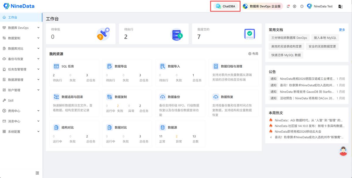

先登录 NineData 控制台,再进入 ChatDBA,这一步的目标,是先把 Oracle 巡检的入口打开。

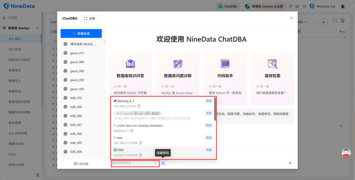

接着选择需要巡检的 Oracle 数据源;如果希望上下文看得更完整,也可以同时勾选深度研究,让 ChatDBA 更完整地分析实例状态。

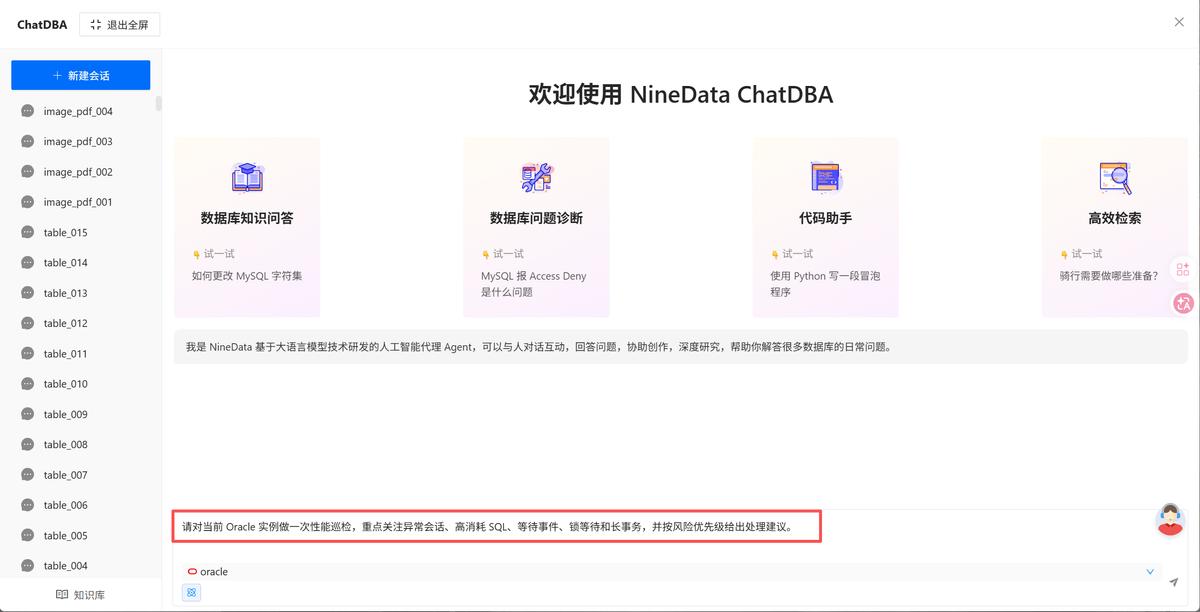

然后在对话框里直接输入巡检需求即可,例如请对当前 Oracle 实例做一次性能巡检,重点关注异常会话、高消耗 SQL、等待事件、锁等待和长事务,并按风险优先级给出处理建议。

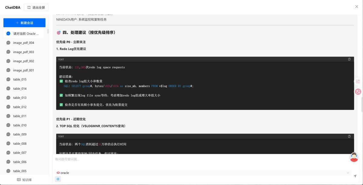

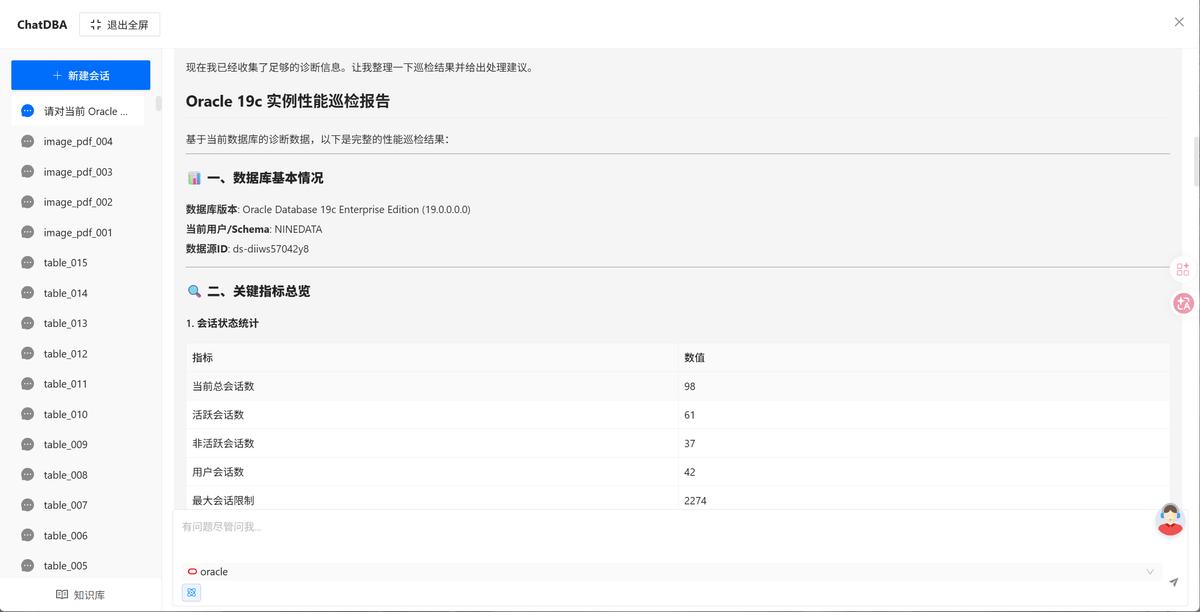

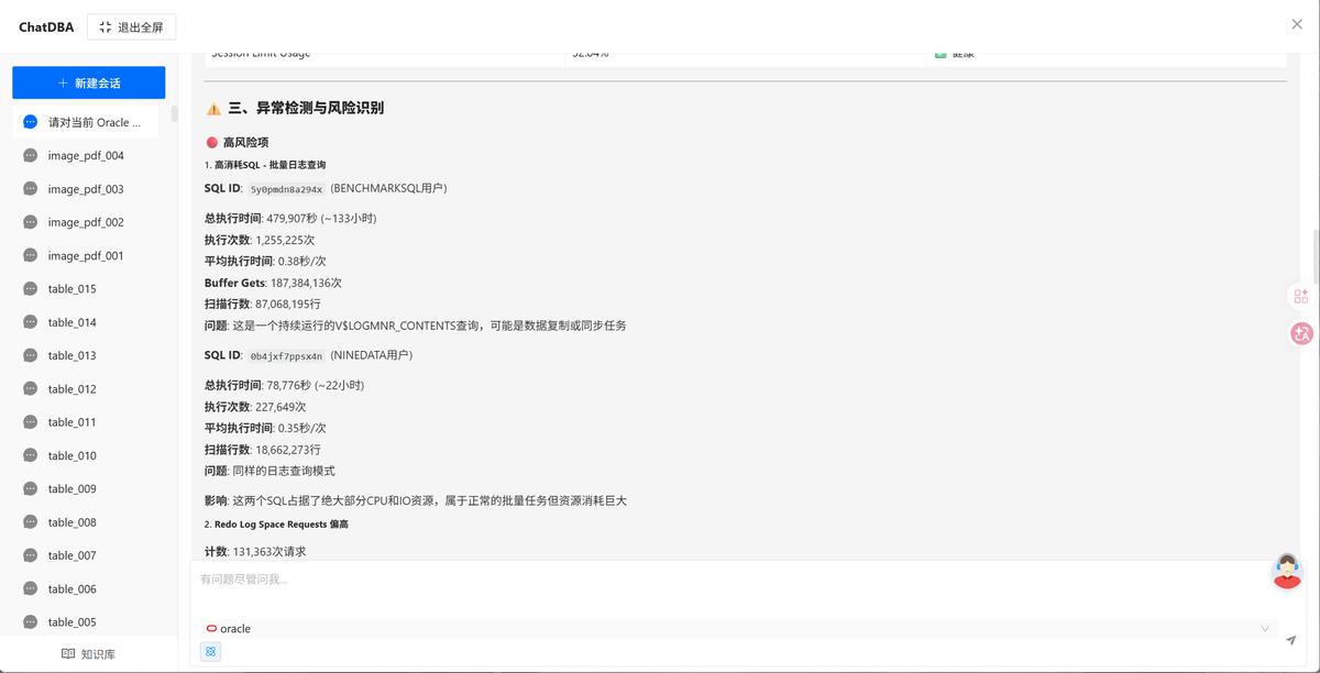

结果返回后,重点先看风险摘要、可疑会话、SQL 线索、等待事件和处理建议;如果已经出现阻塞链路或长事务,就继续顺着上下文追问,让结论更明确。
