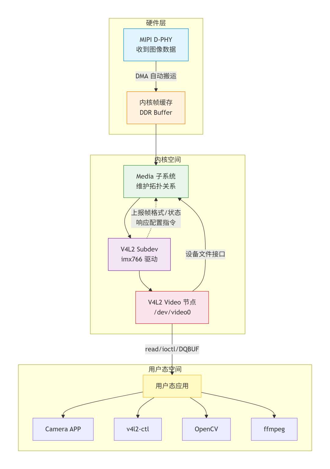

六、全链路数据流分析
结合硬件物理链路软件内核链路,完整还原从“感光” 到 “上层应用预览” 的全流程。
6.1 硬件物理链路(信号流向)
RK3588
核心特点:MIPI 为高速差分信号,4 Lane 设计保障 4096×3072@30fps 的带宽需求;RK3588 内置 ISP 完成大部分图像处理,降低 CPU 负载。
6.2 软件内核数据流(数据流转)
RK3588
6.3 典型出流交互流程
1.应用打开/dev/video0 → V4L2 调用驱动open接口,初始化默认格式;
2.应用设置分辨率 / 帧率 → 驱动set_fmt匹配对应图像模式;
3.应用下发STREAMON启动流→ 驱动imx766_s_stream(1)加载寄存器、开启传感器 MIPI 输出;
4.数据持续传输→ DMA 循环搬运帧数据,应用实时预览 / 录像;
5.应用下发STREAMOFF停止流→ 驱动关闭传感器流,进入待机。
