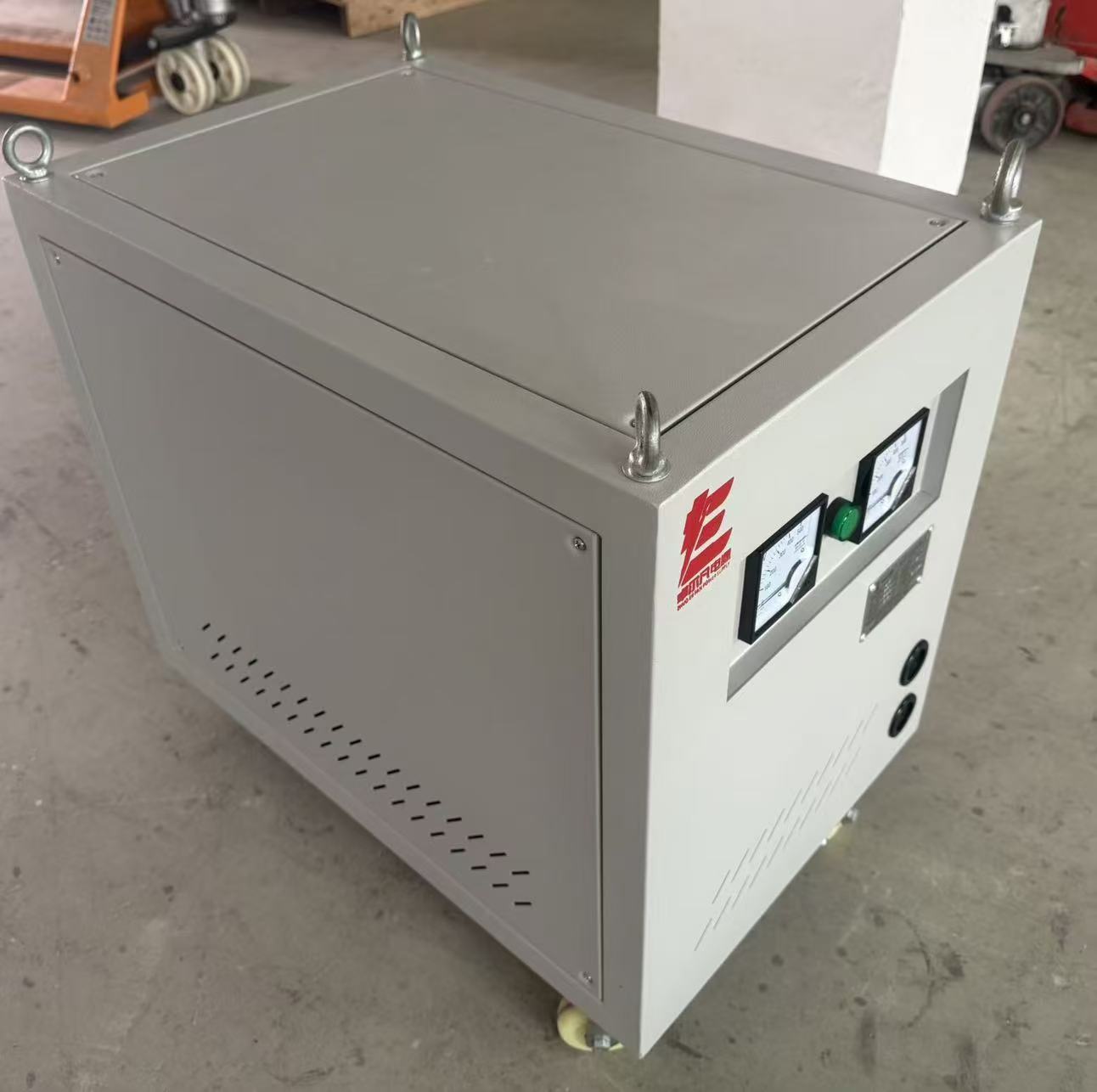

4. 解决方案:宽输入范围稳压变压器+软启动适配
4.1 核心设备选型
针对东南亚电网特性,推荐采用电磁感应式宽范围稳压变压器(AVR Transformer),而非电子式稳压器。其主要技术指标应满足:
输入电压范围:150V-260V(覆盖绝大多数东南亚劣质电网);
输出电压精度:220V±3%(稳态),动态响应时间≤30ms;
过载能力:2倍额定电流持续10秒(覆盖压缩机启动冲击);
抗谐波能力:采用三角形/星形(Δ/Y)接法隔离3次谐波,配合磁路补偿抑制5、7次谐波。

建议功率选型:冰淇淋机标称功率×1.5倍。例如1.5kW设备选用2.2kVA稳压变压器,以预留余量应对油污、老化等工程余量。
4.3 实测效果
在印尼万隆市某冷饮店进行对比测试(电网日间电压175-195V,骤降频发):
指标 无稳压措施 加装卓尔凡2.2kVA稳压变压器
单日压缩机启停次数 52次 3次(仅因异常断电)
搅拌电机转速波动 ±18% ±3%
冰淇淋成型成功率 37% 96%
设备故障率(3个月) 61% 8%
