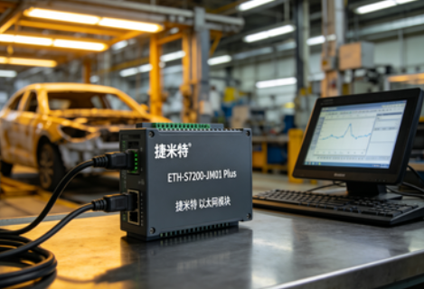

项目采用捷米特ETH-S7200-JM01 Plus以太网通讯模块打通通讯壁垒。该模块体积小巧(71mm×25mm×96mm),可直接插接在S7-200 SMART 9针DP/PPI接口,无需额外外接电源、不占用机架槽位,特别适配涂装车间设备排布密集的现场环境。
模块核心优势
协议透明转换:将PPI/DP串口信号转为标准TCP/IP以太网信号,实现新旧设备无缝互通。
多终端并行通讯:自带扩展接口,可同时对接多台西门子TP/KTP系列触摸屏,满足多工位同步监控需求。
多协议兼容:支持S7通讯、Modbus TCP、OPC UA等主流工业协议,可对接SCADA、MES等各类厂区管理系统。
免改造部署:无需改动S7-200 SMART原有控制程序、PPI地址与波特率,原有涂装工艺逻辑完整保留,省去二次调试成本。
高速低延时:采用10/100M自适应网口,端到端传输延迟低于5ms,匹配产8秒快速换型的生产节拍。
工业级防护:采用磁耦隔离+TVS管双重防护,通过2kV群脉冲抗干扰测试,可稳定运行在粉尘大、温湿度波动、电磁复杂的涂装车间。

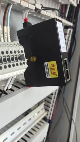

1. 硬件快速安装
利用产线短暂停机窗口完成改造,单台设备改造仅需3分钟,最大限度降低对生产的影响。
拔下S7-200 SMART原有DP/PPI总线插头,接入ETH-S7200-JM01 Plus模块接口;
将原通讯插头转接至模块扩展母口,保留原有触摸屏通讯链路;
使用屏蔽超五类网线,将模块RJ45网口接入车间千兆工业环网,硬件部署全部完成。
