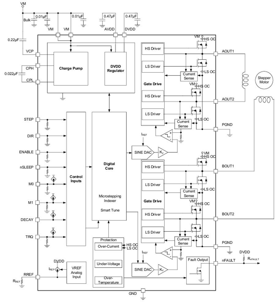

SGM42685是一款全集成的步进电机驱动器,内部集成两个功率MOSFET H桥和电流检测电路,支持7V至45V的宽电压工作范围,适用于消费电子、工业控制及医疗设备等多种应用场景。由于其内部完整集成了功率级、电流检测、微步进分度器与电流调节器,仅需少量外围器件即可实现步进电机驱动。
该驱动器支持最高1/256微步进,提供慢衰减、混合衰减以及Smart Tune纹波控制模式,有助于实现平滑、低噪声的运行效果并降低电流纹波。在24V、+25°C条件下,其导通电阻典型值为900mΩ(高边与低边合计),每相绕组支持1.5A满量程(峰值)电流和1A有效值电流,并可通过TRQ引脚配置100%、75%或50%的电流比例。

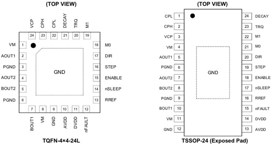

器件兼容1.8V、3.3V和5.0V逻辑输入,配备标准的STEP、DIR和ENABLE接口,便于控制步进电机运动。通过拉低nSLEEP引脚,驱动器可进入睡眠模式,此时待机电流典型值仅1μA,实现超低功耗待机。在保护功能方面,该驱动器集成了VM欠压锁定(UVLO)、电荷泵欠压(CPUV)、过流保护(OCP)、热关断(TSD),并提供故障状态指示引脚nFAULT。SGM42685提供符合环保理念的TSSOP-24(Exposed Pad)与TQFN-4×4-24L绿色封装。

图1 SGM42685功能框图

图2 SGM42685封装引脚图
