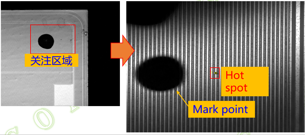

一、热点定位后Mark标记:
如下图,EFA背面热点后,会在hot spot附近用银浆进行标记,方便后续FIB进行位置确认。
注意点:
1.热点标记方式:聚焦在die上,热点和IR图叠图20X。(为便于描述热点的相对pattern的位置,热点区域用框标记,框的大小与热点大小一致;也可以只用热点不用框标记) 碳化硅
2.热点图片一般选择50X的图片(如果50X下做不出热点,用20X,但倍率越大定位越精确,因此尽量选用高倍做热点)
二、EFA提供IR聚焦在AA层和晶背表面图片,以便在晶背面确认Mark point在热点的相对位置。
注意点:
IR聚焦AA层和晶背表面需要使用同样倍率镜头
碳化硅

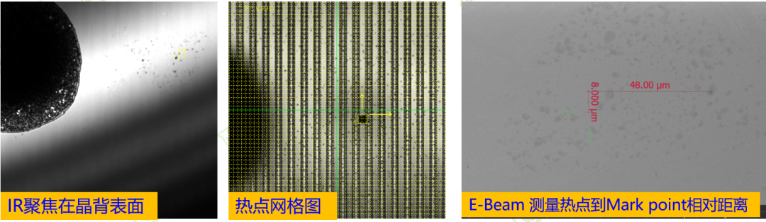

三、晶背表面确认热点位置
1.通过对比热点网格图,确认热点与Mark point相对尺寸(如晶背表面在临近热点有参照物,可以测量热点与参照物的距离,防止E-beam高倍模式下Mark point不在视野内)。
2.样品放入FIB设备,根据上一步参照物和测量尺寸,在E-beam模式下进行晶背表面测量热点位置。
注意点:
1.Mark Point是相对较大的参照物,如晶背面的热点位置附近有参照物,可以用参照物作为尺寸的起始点。
2.一般尺寸选择X和Y两个方向,X、Y交叉点为热点位置。
碳化硅

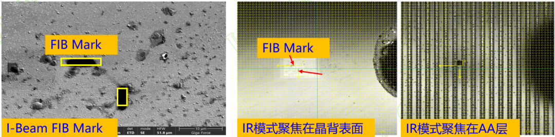

四、FIB晶背表面Mark位置
根据E-Beam尺寸确认,使用 I-beam做FIB Mark.
注意点:
1.选择线mark(线mark,不设宽度)。电压:30KV,电流:0.43na
2.X方向长度10um,Y方向长度5um,深度都是5um,XY交叉点为热点位置。

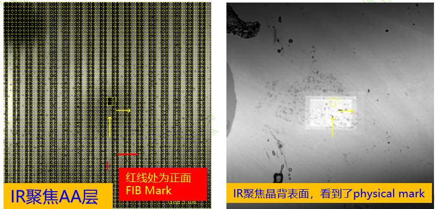

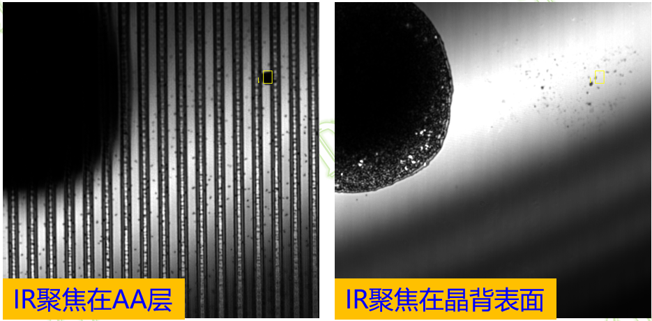

五、FIB Mark位置后进行IR二次确认FIB Mark与热点位置偏差,及施工位置确认
1.标定背面FIB mark的偏差:IR下聚焦到芯片表面,通过之前的参照物和网格线确定热点位置,把热点区域用框标记,背面的FIB Mark用线标记,在IR图片上确定热点与背面FIB的偏差(热点框-Mark线)。
2.EFA IR模式下,FIB Mark为红色箭头两个黑点。
3.在同一个视野下,IR聚焦到AA层,上一步IR图上确定的热点框-Mark线与器件的结构overlay,由此准确定位FIB施工区域。

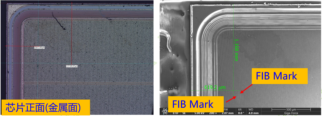

六、芯片正面定位一:表面测量定位
1.在芯片晶背面,使用OM测量FIB mark到芯片边缘的尺寸。
2.在芯片正面(金属面),使用OM测量芯片边缘到芯片内部距离,长度要与第一步数据一样。
注意点:
1.芯片正反面OM测量数据是用于在芯片正面粗略定位。
2.晶背面测量起始点是FIB mark,终点是芯片边缘,芯片正面是以芯片边缘为测量起始点。
3.需要X和Y方向测量。
七、芯片正面定位二:FIB初步定位
在上一步所确定的位置,在I-Beam下做正面FIB mark。X方向长度10um,深度20um;Y方向长度5um,深度20um。
注意点:
正面FIB时需打穿metal层,确保打到衬底,从晶背面能看到正面FIB Mark
碳化硅
八、芯片正面定位三:FIB精确定位
正面FIB mark做完后,把样品拿到IR下拍照观察背面,确定正面FIB mark和背面FIB mark的位置偏差,确定热点实际位置与正面FIB Mark的位置关系。
