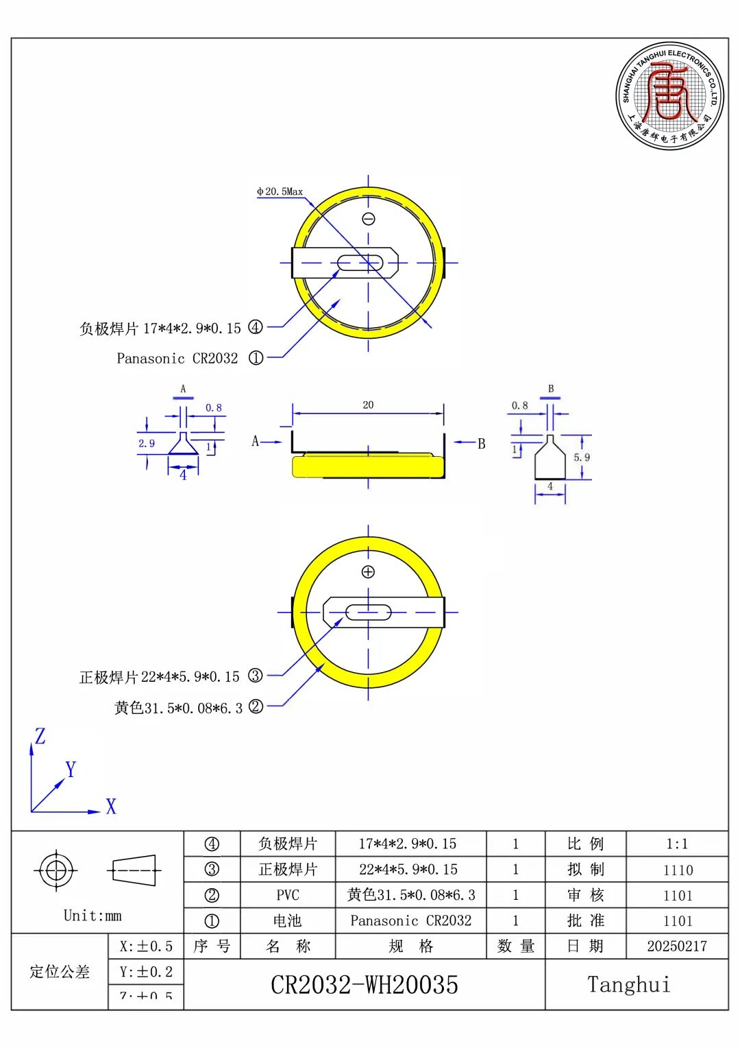

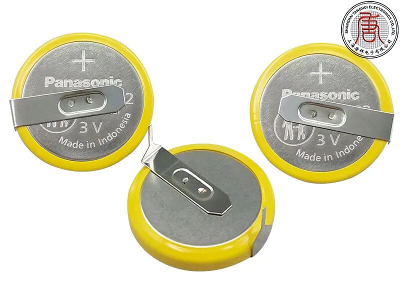

贴片式引脚1:CR2032-WH20035
Panasonic

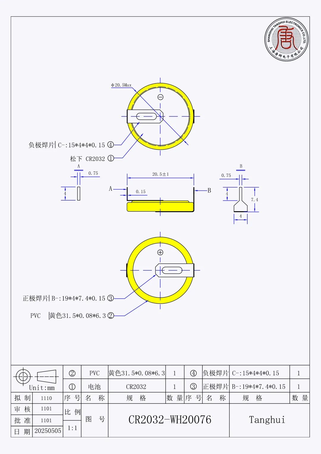

贴片式引脚2:CR2032-WH20076
Panasonic

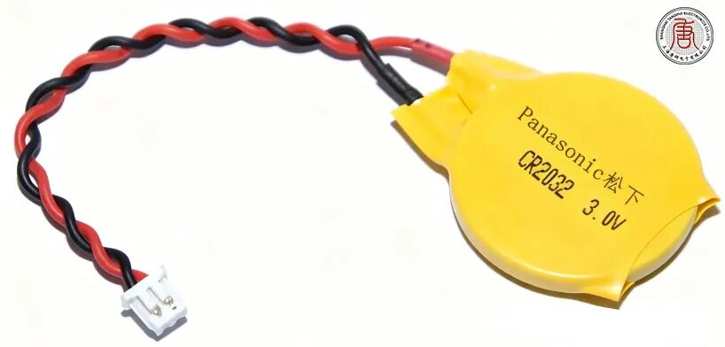

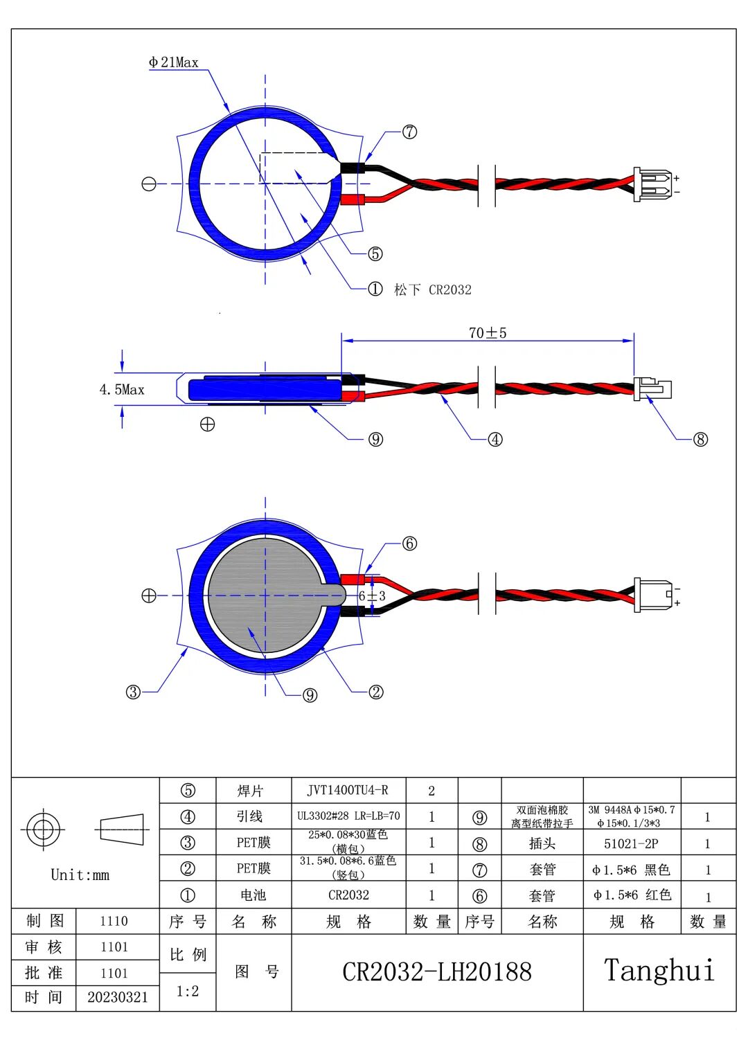

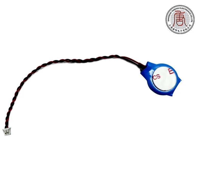

加引线端子:CR2032-LH20188

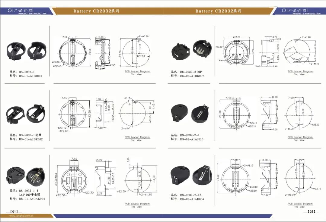

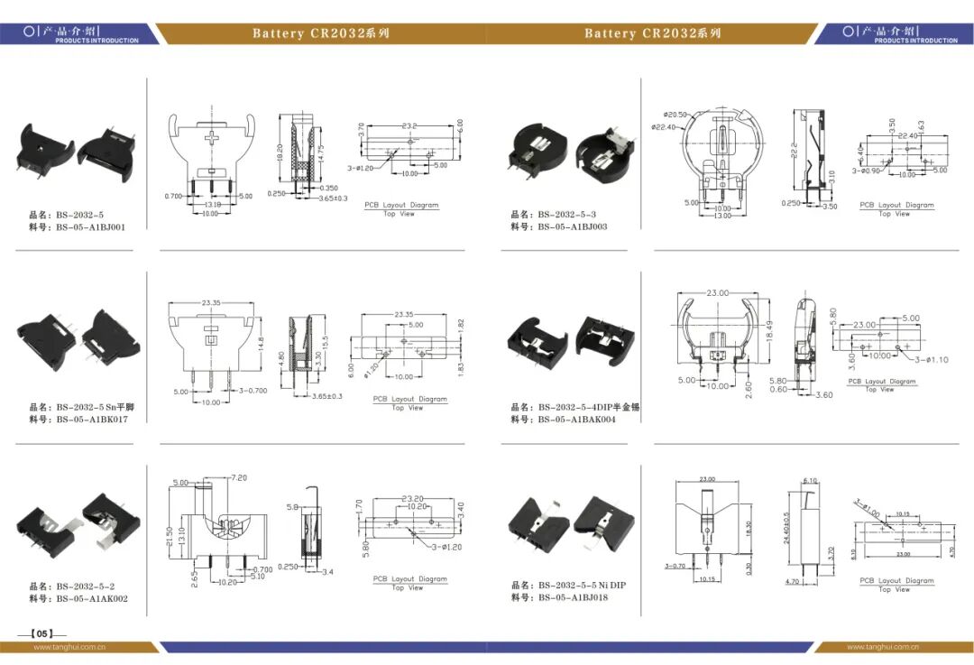

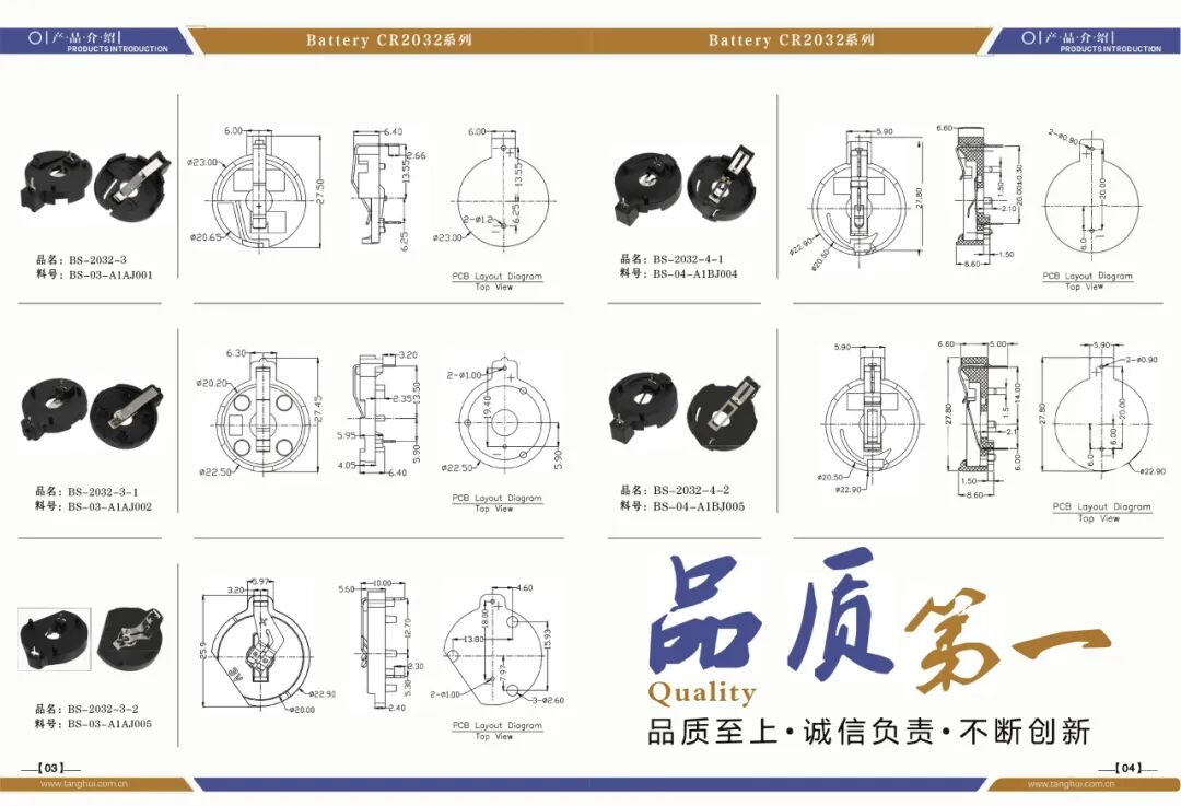

CR2032多款电池座型号,供您选择。
PanasonicPanasonicPanasonicPanasonicPanasonic
