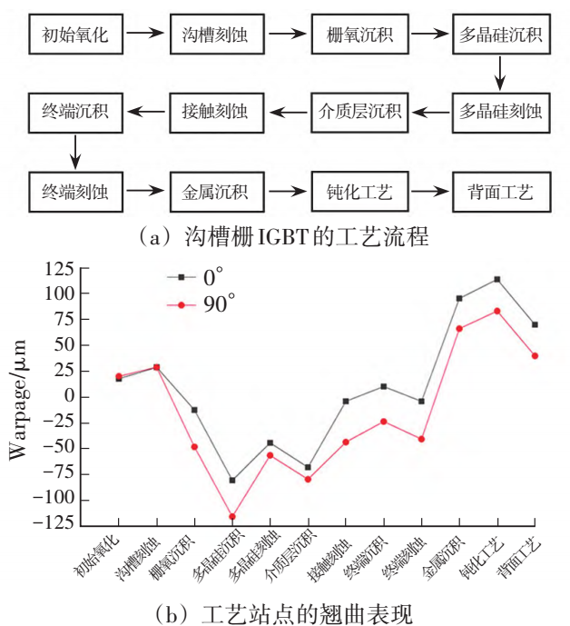

沟槽栅IGBT的工艺流程及翘曲表现
沟槽栅IGBT的主要工艺流程包括:沟槽制备、栅极填充、接触形成和钝化层。具体制备流程为:先通过光刻和刻蚀在晶圆上制备宽约1.35 μm的沟槽;再用LPCVD沉积多晶硅(厚度分别为100、200、400、800 nm,其中>700 nm可填满沟槽);然后沉积600 nm SiO₂填满沟槽;接着用CMP去除正面多余膜层;最后刻蚀去除背面的多晶硅和SiO₂。
不同工艺站点对翘曲的影响不同。初始氧化和沟槽刻蚀后,0°与90°方向翘曲无明显差异;但栅氧沉积后差异显著增大,原因是氧化层使沟槽方向的应力变化更突出。其中,多晶硅沉积和金属沉积是单道工艺中翘曲变化最大的环节。整个工艺流程中,晶圆翘曲绝对值已超过120 μm,急需优化。

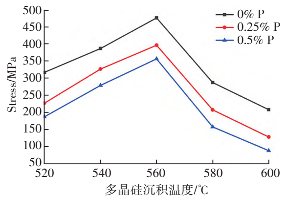

不同P质量分数的多晶硅膜层随沉积温度的应力表现
未掺杂多晶硅导电率低,常采用磷(P)掺杂。沉积温度影响应力性质:520~560 ℃时,多晶硅为无定形态,呈张应力;600 ℃时为结晶态,呈压应力。提高P质量分数可减小张应力,因为P抑制前驱体分解,使膜层更致密。因此,推荐采用600 ℃沉积温度或0.5% P掺杂的多晶硅作为栅极材料,以降低翘曲。

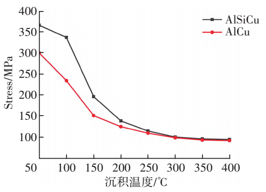

不同金属膜层随沉积温度的应力表现
常用AlCu作为互连金属,但低温AlCu应力较大。沉积温度从50 ℃升至250 ℃时,AlCu应力急剧下降;继续升至400 ℃时趋于稳定。因此建议采用高于250 ℃的沉积温度。但高温会引发铝硅互熔问题,可在AlCu靶中添加Si形成AlSiCu膜层,其应力特性与AlCu一致,既能改善翘曲又能抑制互熔

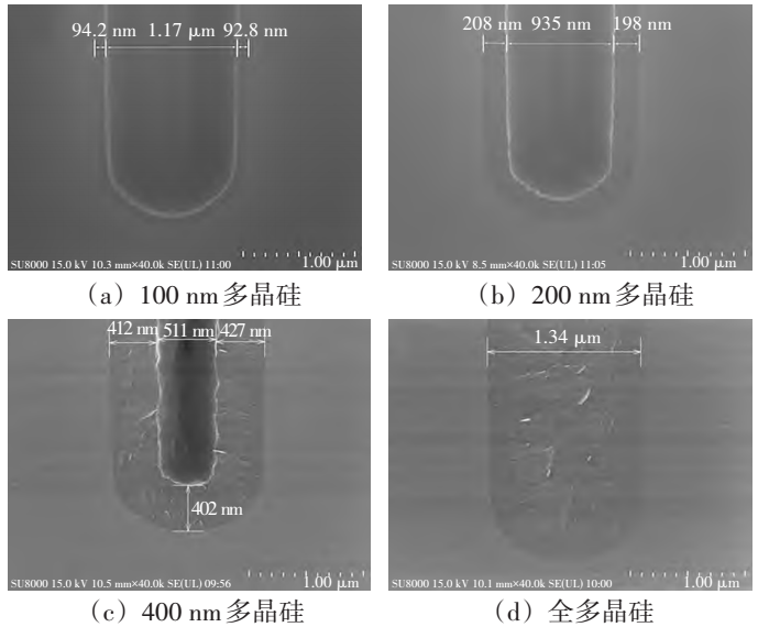

不同厚度多晶硅/SiO₂沟槽结构形貌的SEM图
传统沟槽采用全多晶硅填充,翘曲由多晶硅应力主导。可引入具有压应力的SiO₂来平衡张应力。实验制备了多晶硅厚度分别为100、200、400 nm全填充的沟槽结构

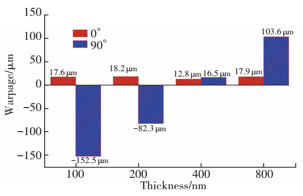

不同厚度多晶硅/SiO₂沟槽结构的翘曲表现
结果显示:0°方向翘曲基本一致;90°方向翘曲随多晶硅厚度增加从-152.5 μm变化到103.6 μm。当多晶硅约400 nm、SiO₂约510 nm时,90°方向翘曲仅为16.5 μm,单项工艺引入的翘曲最小。在产品上应用相同结构,趋势一致。

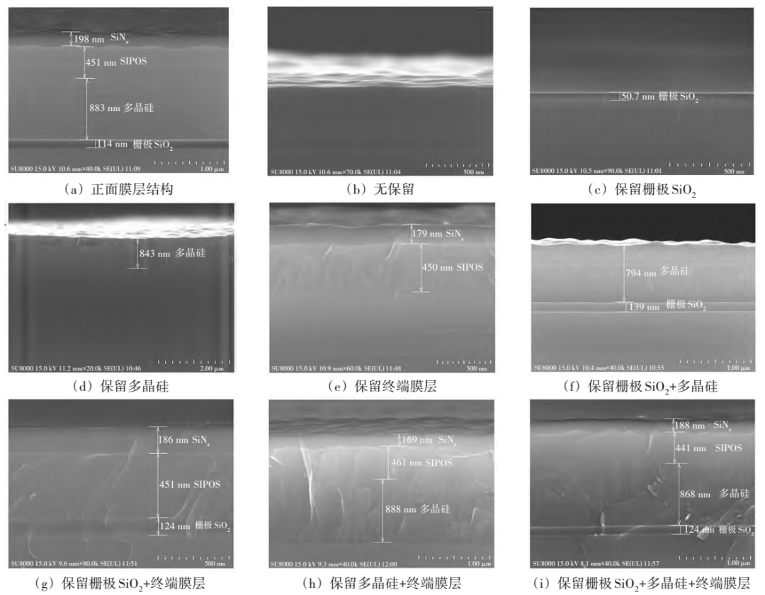

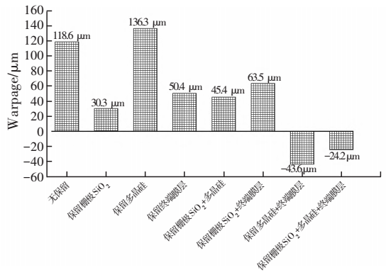

背面膜层组合的优化
flexfilm
IGBT
正面膜层结构和不同背面膜层组合结构的SEM图
IGBT工艺中许多炉管工艺会在正背面同时沉积膜层,正面图形化后去除多余膜层,正背面膜层分布差异会导致翘曲。通过选择背面最终保留的膜层结构,并控制去除站点,可实现整体翘曲调控
IGBT
不同背面膜层组合IGBT的翘曲表现
背面通常保留栅极SiO₂、多晶硅和终端膜层(SIPOS+SiNₓ)。通过背面刻蚀制备了多种组合,测得其翘曲值分别为:无保留(118.6 μm)、仅SiO₂(30.3 μm)、仅多晶硅(136.3 μm)、仅终端膜层(50.4 μm)、SiO₂+多晶硅(45.4 μm)、SiO₂+终端膜层(63.5 μm)、多晶硅+终端膜层(-43.6 μm)、三层全保留(-24.2 μm)。可见,通过选择不同背面膜层组合,可以调控产品翘曲

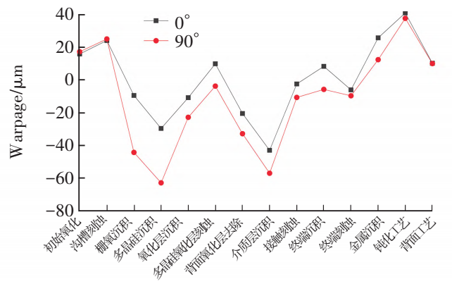

优化后IGBT工艺流程中各站点的翘曲表现
综合采用:多晶硅厚度400 nm、SiO₂厚度510 nm的沟槽结构;多晶硅沉积温度600 ℃;金属膜层选用350 ℃的AlSiCu;以及栅氧背面膜层去除方案。优化后,正负方向翘曲均控制在70 μm以内。此举减少了工艺传送报警,保证了晶圆在不同机台间的顺畅流转,同时解决了多晶硅工艺后的光刻对准失效问题。
