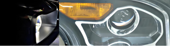

由于太阳距离地球非常远,所以地面处的太阳光线可以近似认为是平行光线。当平行光线入射到透镜表面时,一部分光产生折射,另一部分则会通过平面或凹面或凸面反射从球面的下部再次折射出来,折射的光线会在某个点附近聚集,形成聚焦点。该聚焦点正好处于透镜周边的塑料部件上,则极易引发烧灼等危险。

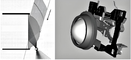

在车灯开发初期,CAE仿真是识别透镜光学风险的重要手段。通过对太阳入射角进行参数化建模,可在高度角约-21°至24°、方位角±15°范围内进行全角度扫描,模拟不同工况下的光线路径变化。随着角度连续变化,透镜内部折射与反射关系不断重构,从而形成不同的光强分布与热通量结果。
通过对光强云图的分析,可定位潜在的高能量聚集区域,这些区域通常对应实际实验中的聚焦风险点。但由于CAE基于理想平行光与简化边界条件,其对波长分布与环境扰动的描述仍有限,因此必须结合太阳光模拟实验进行验证,以确保结论的工程可靠性。

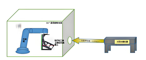

常用方法之一是“风险点复现法”。该方法基于CAE输出的角度参数,通过调整灯具姿态,使平行光精确照射至预测聚焦区域。在标准条件下,辐照强度通常控制在约1120W/m²(±10%),以模拟典型自然太阳光环境,并通过亮度或热响应监测确认聚焦点是否真实存在。

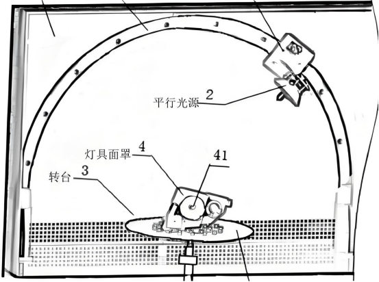

另一种方法是“全区域扫描法”。该方法不依赖仿真结果,而是利用转台与弧形轨道实现整灯全角度扫描,平行光在0°至90°范围内连续变化并配合转台旋转,实现空间覆盖。扫描速度约0.3°/min,角度分辨率达0.1°级,可有效捕捉潜在光学异常区域,尽管对设备精度与测试周期要求更高。
