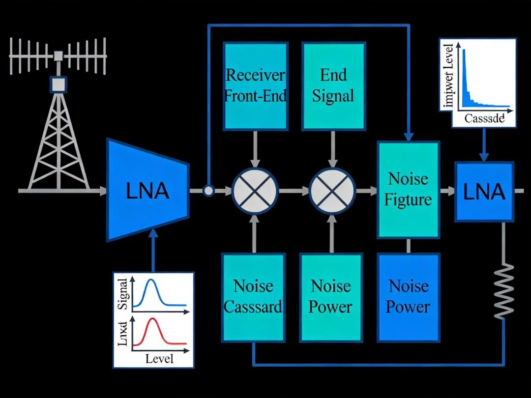

灵敏度说白了就是接收机能从噪声里把最小信号捡出来的能力,而决定这个能力的头号因素就是LNA的噪声系数(NF)。第一级LNA的NF每差1dB,整个接收机的灵敏度就差1dB,没有讨价还价的余地。
噪声系数为什么这么关键
接收机灵敏度的基本公式:Smin = -174 + NF + 10lgB + SNRmin。其中-174dBm/Hz是热噪声底,B是接收带宽,SNRmin是解调所需最低信噪比。这几个参数里,带宽和调制方式定了就改不了,唯一能优化的就是NF。
级联噪声系数的公式也说明了问题:Ftotal = F1 + (F2-1)/G1 + (F3-1)/(G1G2) + ... 第一级LNA的噪声系数F1直接加在整个链路上,而后级的贡献会被前级增益G1压缩。所以第一级LNA的NF定调,后面很难翻盘。

1. 输入匹配没调好。LNA的噪声系数和输入匹配直接相关。最优噪声匹配(Γopt)和最优增益匹配(ΓMS)通常不在同一个点,很多人为了增益好看选了共轭匹配,NF就妥协了。如果灵敏度是你的硬指标,优先做噪声匹配,增益差一点后面可以补。
2. 输入端插损白白吃掉了NF。天线到LNA输入之间如果放了滤波器、开关、ESD保护器件,这些无源器件的插损是1:1加到系统NF上的。一个插损1.5dB的滤波器放在LNA前面,等效于系统NF直接恶化1.5dB。

【注意】LNA前面的所有无源插损都是"硬伤",后级增益再高也补不回来。如果灵敏度余量紧张,尽量减少LNA前面的器件数量,或者把滤波器放到LNA后面——虽然这样LNA的线性度压力会大一些,但NF能省下来。

实战经验:有个项目LNA前面放了一颗SAW滤波器,插损2dB,NF直接被吃掉2dB。后来把SAW挪到LNA后面,LNA的NF从实测3dB降到了1.2dB,灵敏度直接改善了近2dB。代价是LNA要扛住带外强信号,选了线性度更好的型号,成本加了不到1块钱,但灵敏度指标过了。
