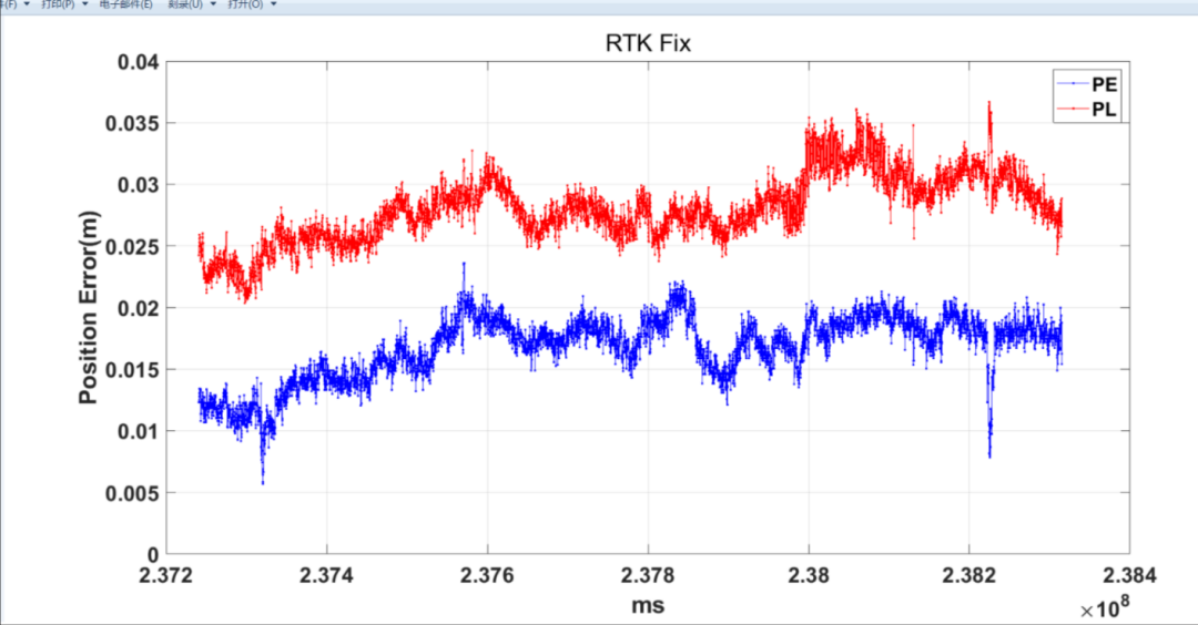

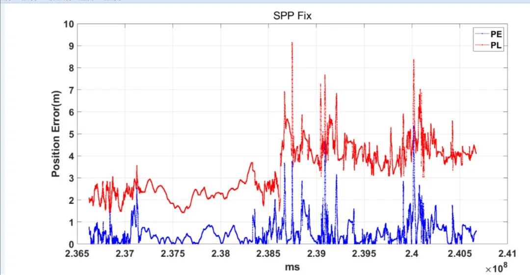

图1-(a) 保护等级与单点定位水平误差曲线
汽车
图1-(b) 保护等级与RTK定位水平误差曲线
图1:我司单点及RTK+INS组合产品,在城市核心区域路测,环境包括开阔路段、城市峡谷、隧道、地下车库等。模块运行基于抗差滤波的组合导航算法以及保护等级计算算法,实际的定位精度及保护等级输出如图所示,蓝色曲线为定位误差,红色曲线为保护等级。可以看出保护等级计算方法在整个运行过程中对定位误差形成了包络,且此包络较为紧致。

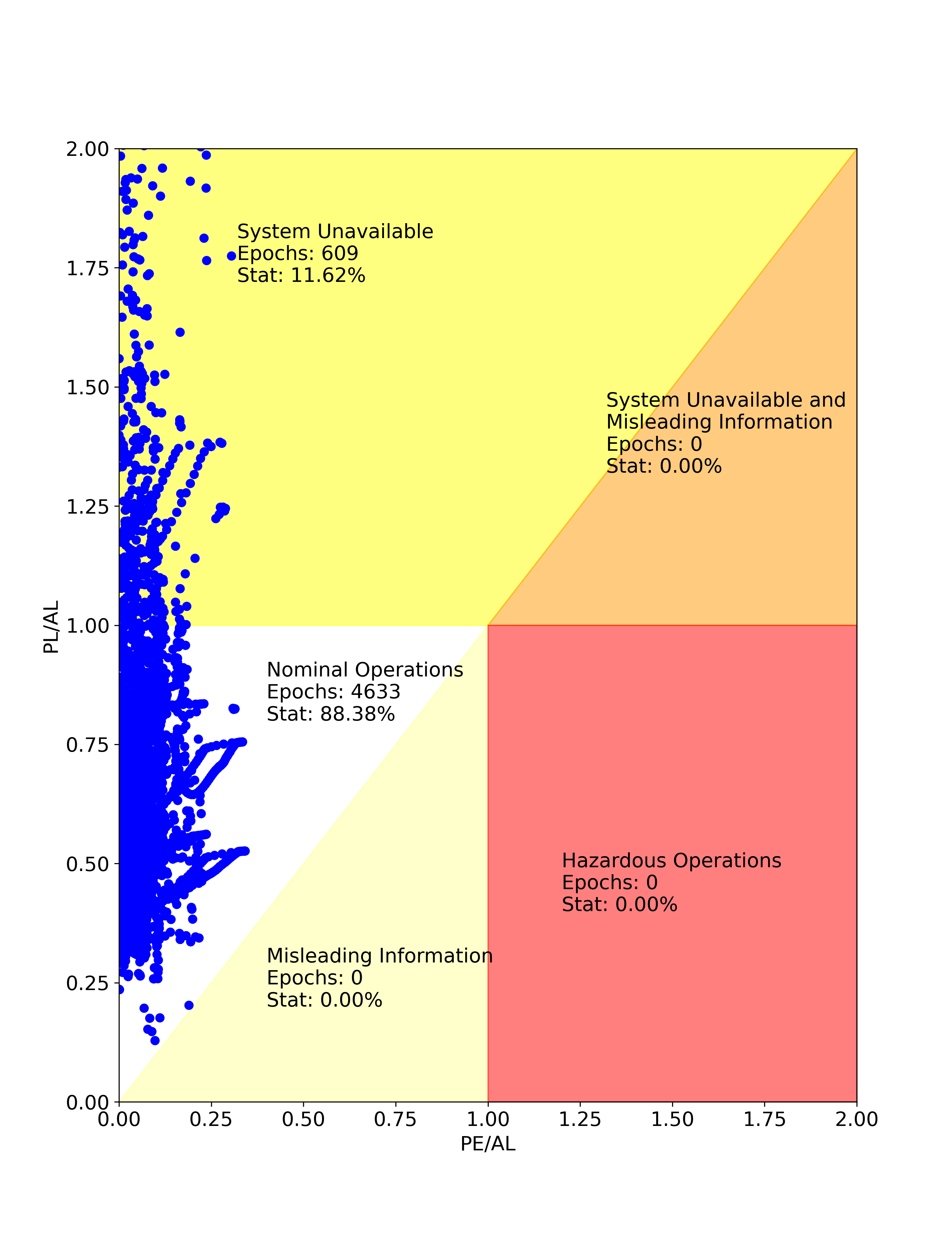

为更好地对声明方法进行全局性的考察,将测试结果绘制为斯坦福图,如图2所示。该斯坦福图以真实定位误差为横轴、保护等级为纵轴,划分出安全可用、保守不可用、误导风险等核心区域,能够直观校验 PL 估算合理性,精准识别城市峡谷、高架遮挡等复杂场景下的定位误导隐患,是量化 GNSS 定位完好性、优化定位算法、支撑高阶自动驾驶合规落地的有效分析手段。
汽车
图2 斯坦福图

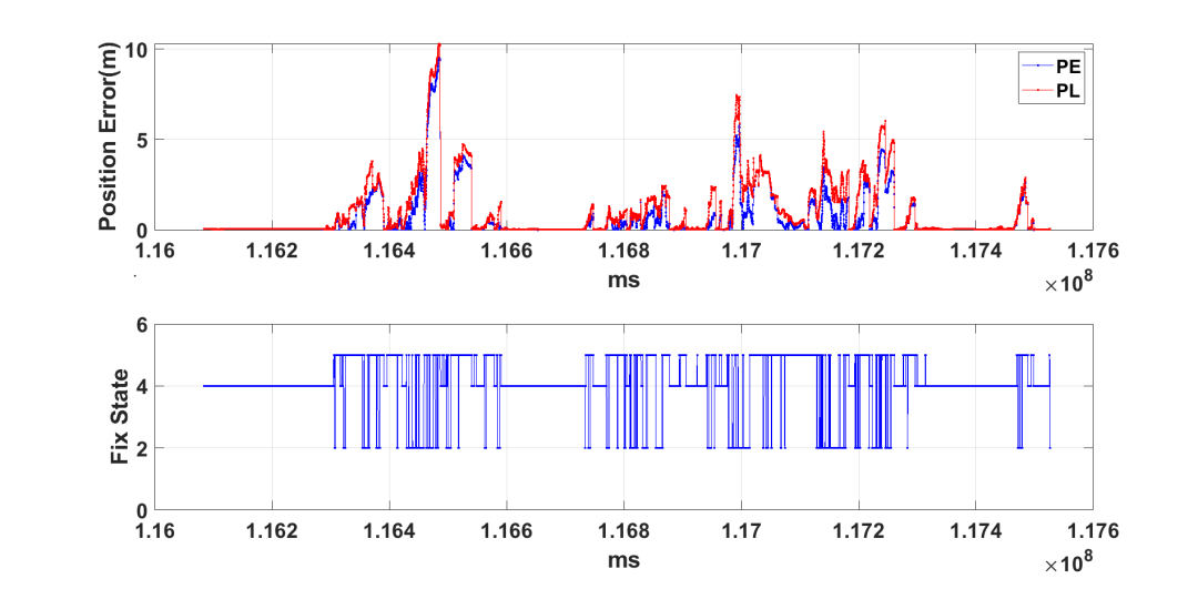

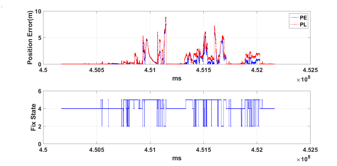

  • 汽车图3-(a) 城市峡谷场景汽车图3-(b) 林荫路场景
图3两幅子图分别展示了不同测试场景和时段下Position Error(PE,蓝色)与Protection Level(PL,红色)的时序对比及对应Fix State变化。图3-(a) 中城市峡谷测试路段的PE峰值达到了9m,PL同步抬升;Fix State在RTK Fixed(4)与Float(2)间高频震荡,反映高动态多径环境下RTK Fix状态的反复切换。图3-(b) 中PE峰值达到了10 m,PL实现零滞后精准包络;Fix State快速回稳,基线期显著延长,表明和芯星通模块在偶发干扰场景下具备优异的完好性响应与快速恢复能力。两图共同验证了PL算法对误差上限的实时估计有效性,展现出极强的环境适应性与算法严谨度,体现了高精度GNSS为全场景智能辅助驾驶的兜底能力,为智能辅助驾驶用户提供可信、安全、高置信度的定位保障。
