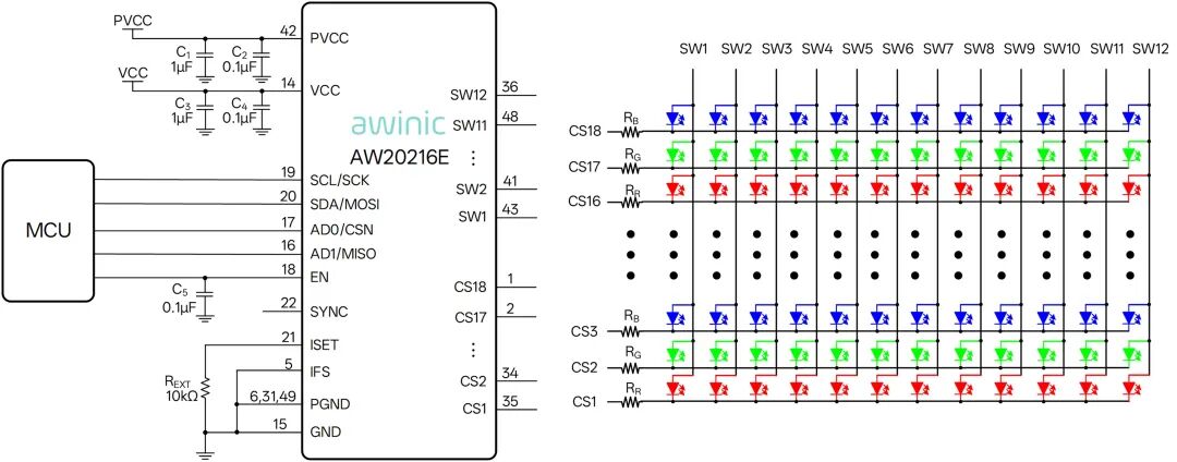

车规级 216 路 LED 矩阵驱动芯片 AW20216EQPY-Q1,单芯片可驱动 216 颗 LED 或 72 组 RGB,为汽车内饰氛围灯、面光源、格栅灯、ISD 交互尾灯、星空顶等应用提供高效集成方案。
四大核心优势,重新定义车载灯效体验:
1. 高度集成,显著降低系统成本
采用 18×12 恒流矩阵架构,单芯片实现
216 路 LED 驱动能力。
相比传统多颗少路数驱动芯片方案,大幅简化 PCB 设计,减少元器件数量,显著降低系统 BOM 成本与装配复杂度。
图2 AW20216EQPY-Q1 典型应用图

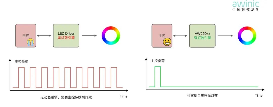

2. 内置自动呼吸引擎,释放主控资源
集成 3 组独立自动呼吸引擎,可
实现平滑细腻的渐亮渐灭灯效,
完全无需主控 MCU 干预。既节省了宝贵的主控资源,又降低了系统整体功耗。

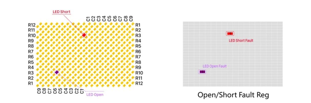

4. 硬件级开短路诊断,提升生产效率
内置全通道开短路异常诊断功能,SMT 焊接完成后,芯片可自动检测每一路 LED 的连接状态,并将结果存储在寄存器中供上位机读取。完全替代人工目视检查,消除人眼疲劳导致的误检,大幅降低人力成本,提升生产良率。
图4 快速诊断LED开短路异常

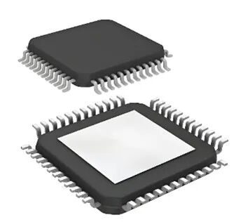

• QFP 7mm×7mm-48L封装
图5 封装图

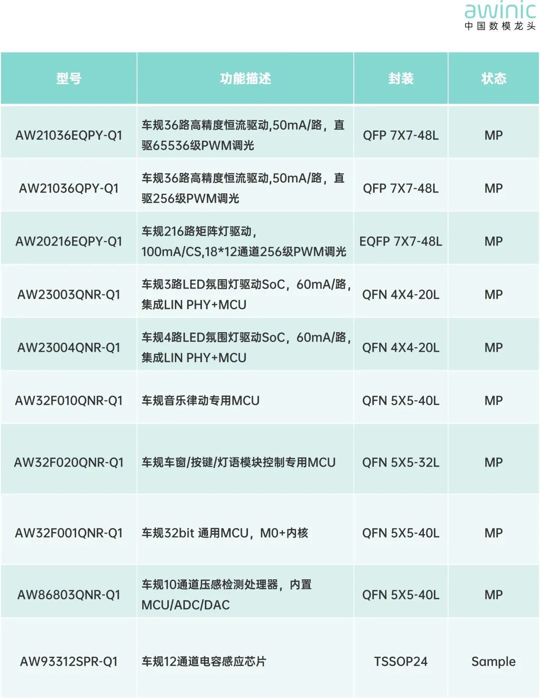

表1 艾为车载灯语选型表
