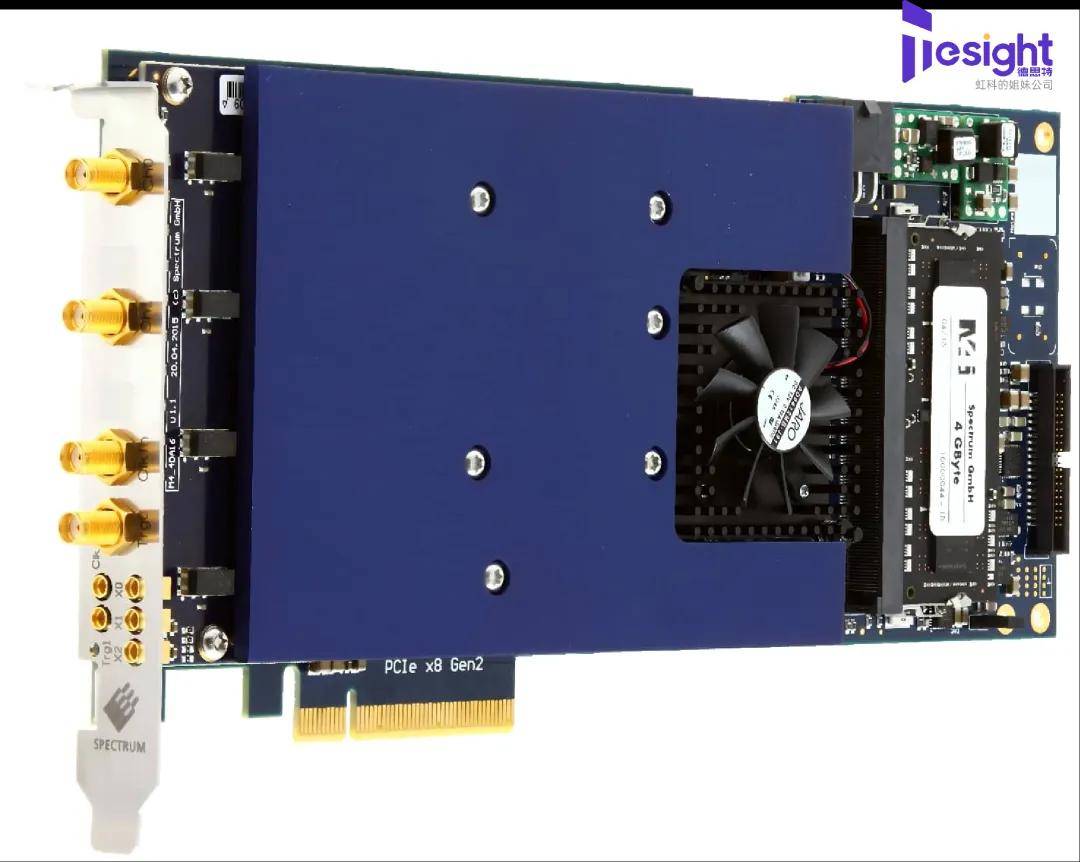

AWG
Spectrum AWG M4i.6631-x82 x 1.25 GS/s 16位AWG

三、AWG在解决方案中的核心价值
在本案例中,M4i.6631-x8 AWG 作为核心控制信号发生设备,其高性能指标满足了该光子量子控制系统的技术要求:
高分辨率与信号保真度:该设备具备 16-bit 垂直分辨率和 1.25 GS/s 采样率。在控制EOM进行精准相位阶跃时,高分辨率确保了输出波形的平滑度,使切换后的相位稳定度达到 1% 以内,有效降低了量子态的非预期演化。
高速动态响应能力:配合预失真算法,该AWG在 400 MHz 的模拟带宽内输出低失真脉冲信号,能够在 8 ns 内完成大范围的相位切换。这种高速率响应满足了确定性测量诱导量子门的时序指标。
精密时序同步与系统兼容性:在由AWG、示波器、探测器和主触发源组成的复杂多仪器协同网络中,M4i.6631-x8 表现出了标准化的接口兼容性。其确定的硬件触发响应和低抖动特性,确保了时分复用光子集群态在时间序列上的精确对齐。
