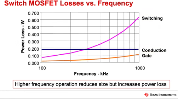

1. 优化开关 MOSFET 以削减损耗
高效率 DC-DC 转换器设计的核心之一,在于降低开关路径中的系统损耗。
通过优化导通损耗、开关损耗及驱动损耗之间的平衡,可进一步提升整体电源转换效率。
器件选型原则
选用低导通电阻(RDS(on))与栅极电荷(Qg)乘积的 MOSFET,以双向降低导通损耗与开关损耗。
转换器

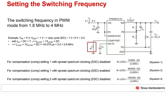

开关频率取舍
1.8 MHz~4 MHz 高频设计可减小电感与电容体积,提升功率密度;但频率升高将导致开关损耗与驱动损耗同步增加,需在效率与功率密度之间权衡选型。
转换器
系统集成
TPS62816-Q1 内置功率 MOSFET,避免外部布局寄生电感/电阻,进一步降低总损耗。
转换器

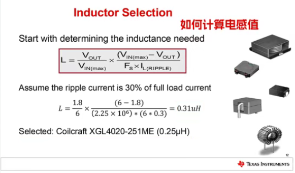

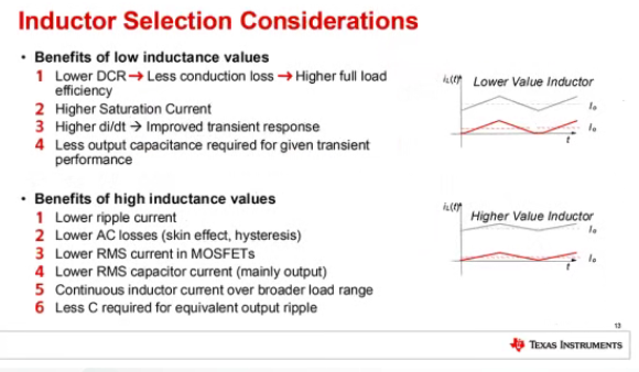

2. 动态负载下的系统稳定性设计

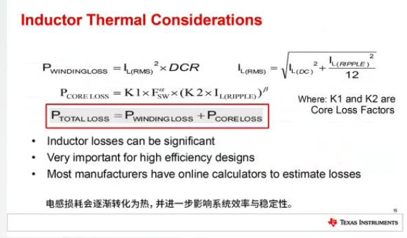

从电感选型、软饱和特性,到热设计与 PWM/PFM 动态模式切换,都会直接影响系统稳定性与长期可靠性。
电感选型
采用软饱和电感(如 0.25 μH),避免突发大电流时电感饱和导致 MOSFET 过流。

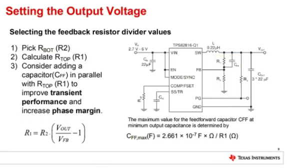

瞬态响应优化
通过外接前馈电容 CFF 改善瞬态负载响应,提升相位裕度与闭环带宽。
转换器

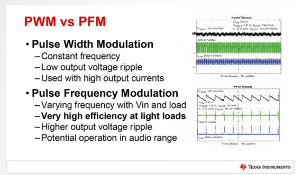

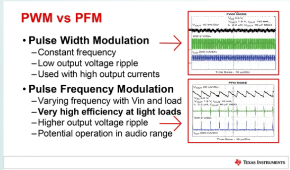

动态模式切换
支持 PWM 与 PFM 两种工作模式,可在大负载时保证低纹波、在轻载时保持高效率,提升整体系统可靠性。
转换器

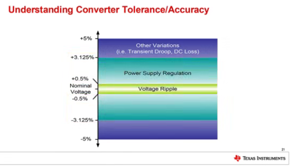

3. 环路优化及输入/输出电容选择
在 DC-DC 转换器中,环路补偿与电容选型将直接影响输出纹波、瞬态恢复速度以及系统稳定性。
环路补偿
依据是否启用抖频、输出电容容量以及输出动态性能要求,使用三套不同的电阻计算公式实现稳定的闭环。
转换器

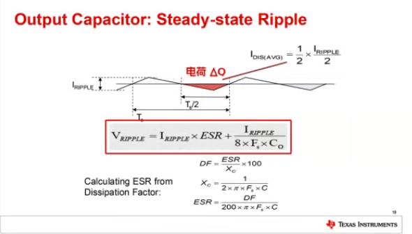

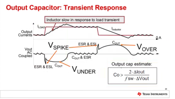

输出电容
低ESR陶瓷电容与大容量铝电解电容组合,采用ESR评估输出纹波;若规格书中未提供ESR值,可使用损耗因数进行换算。
转换器
转换器
转换器
输出电容
低 ESR 陶瓷电容与大容量铝电解电容组合,采用 ESR 评估输出纹波;若规格书中无 ESR 参数,可使用损耗因数进行换算。
转换器

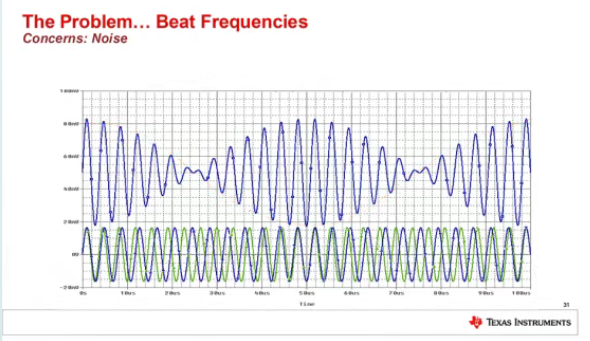

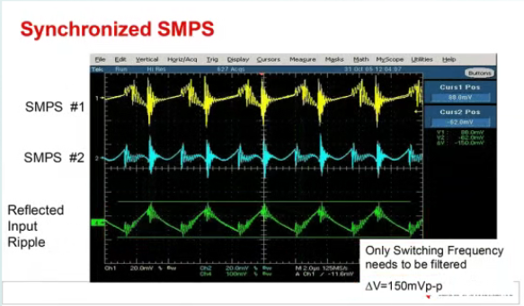

同频控制
多相转换器中各相保持同频,可避免输入电流出现低频包络,方便设计 EMI 滤波器的同时可减少输入电容容量,并提高转换器效率。

轻载模式
PFM 模式使开关频率随输入/负载自动降低,保持 60%+ 效率;PWM 在重载时提供低纹波。

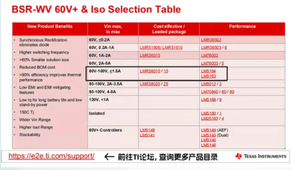

TI 宽压产品概览
TI 宽压 Buck 系列(TPS62816-Q1、TPS62851X、TPS62886X、TPS62830X、TPS6284X、TPSM 系列)提供 2.7–6 V 输入、0.6–5.5 V 输出、1–60 A 的多样化解决方案。
