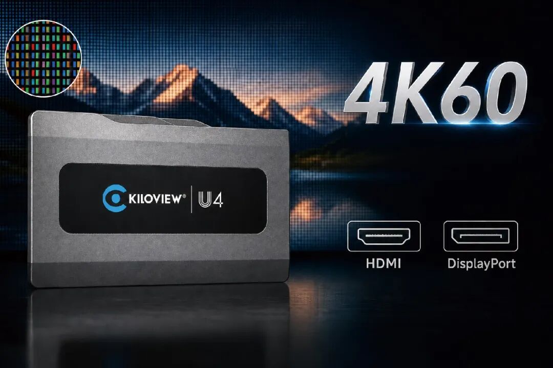

今天,千视正式发布 U4 IP 视频扩展坞
它做的事,只有一件——把这堵墙,拆掉。
一句话理解 U4
插上 U4,会议电脑就像多出了一台专属 USB 摄像头。
而这台摄像头身后,连着的正是你的专业 IP 相机。
打开会议软件,摄像头列表里直接出现 “U4 IP Video Dock”
点一下,专业画面进会议。
无需虚拟摄像头,无需反复调试,也无需会议软件直接识别 NDI。
U4 把“专业 IP 视频”,翻译成会议软件最熟悉的语言——标准 USB 视音频(UVC / UAC)。
最高支持 4K60 分辨率,让专业画面不止能进会议,也具备更高画质基础。

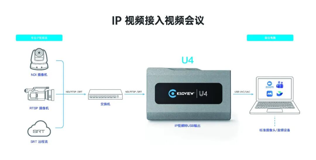

你那台相机说什么,它都听得懂
以 NDI 为代表的主流 IP 视频协议,U4 几乎照单全收:NDI High Bandwidth、NDI HX2 / HX3、SRT、RTSP、RTMP、RTP、UDP、HLS。
不绑定单一生态。你已经部署的 PTZ 相机、NDI 摄像机、网络编码器、远程视频流,只要符合 U4 支持的协议,都能通过 U4 接进会议。
主流会议软件,都直接认它
U4 通过 USB-C 接入会议电脑后,会被识别为一个标准 UVC 摄像头 + UAC 音频设备。
Zoom、Microsoft Teams、Webex、腾讯会议、钉钉、Google Meet、飞书等主流会议软件,只要支持 USB 摄像头,就可以调用 U4。会议电脑端无需安装 NDI Tools、OBS 虚拟摄像头等桥接软件。明天换软件?U4 不用动。

IP 视频流中携带的嵌入音频,可通过 U4 转换为标准 UAC 音频设备,与画面一起进入会议软件。画面和声音同步进入会议,专业视频不再只停留在网络里。

U4 同时配备 HDMI 和 DisplayPort 输出。除了通过 USB 接入会议电脑,U4 也可以通过 HDMI / DP 将 IP 视频输出到本地显示器或大屏,满足会议室里的基础显示需求。一台设备,两种用法。
