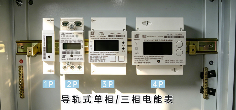

二、不带互感器的电表(也叫“直通式电表”)
这种就是咱们家里最常见的那种电表,火线零线直接进、直接出。主要用于家庭、商铺、小作坊、普通充电桩等小功率场景。
电能表
1:结构简单,体积小
直接装在配电箱里,占用空间小。
2:成本低
少了一套互感器和复杂的接线,价格便宜不少。
3:安装方便
电工看一眼接线图就能装,不需要计算变比,也不怕二次侧开路。
4:读数直观
电表上显示多少度,实际就是多少度,不用再乘以变比。
