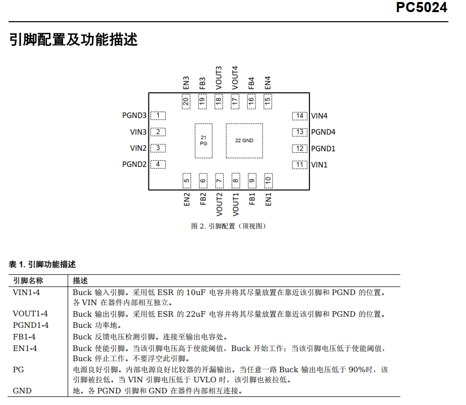

概述:
PC5024 集成功率电感的四路 2A 降压直流/直流电源。输入电源电压从 2.5V 到 5.5V,直流降压电源采用固定开关频率 1MHz 运行和内部补偿的峰值电流模式控制方法,最小开关时间低至 55ns,通过较小的外部组件实现快速瞬态响应。直流降压电源在低功耗轻载跳频模式下运行, 非常适合轻载高效率应用。芯片调节输出电压精度为±1%。其他功能包含输出过压保护、短路保护、 以及热关机。该器件封装为 LGA-22,尺寸为 4.25mm x 3.05mm x 1.5mm。
电源模块
产品特性
#输入电压: 2.5V 至 5.5V
#4 路 2A Buck 输出电压: 0.6V 可调至 VIN, 1.8V 和 3.3V 固定输出
#± 1%全温度范围 FB 电压精度(不含负载调整率)
#± 1.5%输出电压精度(包含负载调整率,不含反馈电阻精度)
#纹波小于 2.5%
#静态电流: 40uA
#开关频率: 1MHz
#内部补偿峰值电流模式控制:
#55ns 最小导通时间
#高带宽、快速动态响应
#热限制
#结温范围为 TJ=-40°C to +125°C
