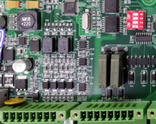

晶振常见问题之存在停振、时振时不振的问题(HC49X-4.9152MHz;)
 1:与晶体匹配的芯片驱动能力偏弱,当外接电容较大时(CL=20PF),振荡电路的负阻与晶体电阻的比值为1.5,此值太小,导致振荡电路工作不稳定,极易出现停振的现象。
2:更换晶体为CL=10PF的晶体,外接电容由22PF换成10PF,振荡电路的负阻变大,负阻与晶体电阻的比值为4.3,此时振荡电路驱动能力较更换前有较大提高,基本可以达到正常工作的要求。
3:综合上述分析给出如下改进建议:              将无源晶体更换成有源晶振,彻底解决驱动能力不足的问题。              更换CL=10PF的晶体,电路板匹配电容换成8-10PF。
