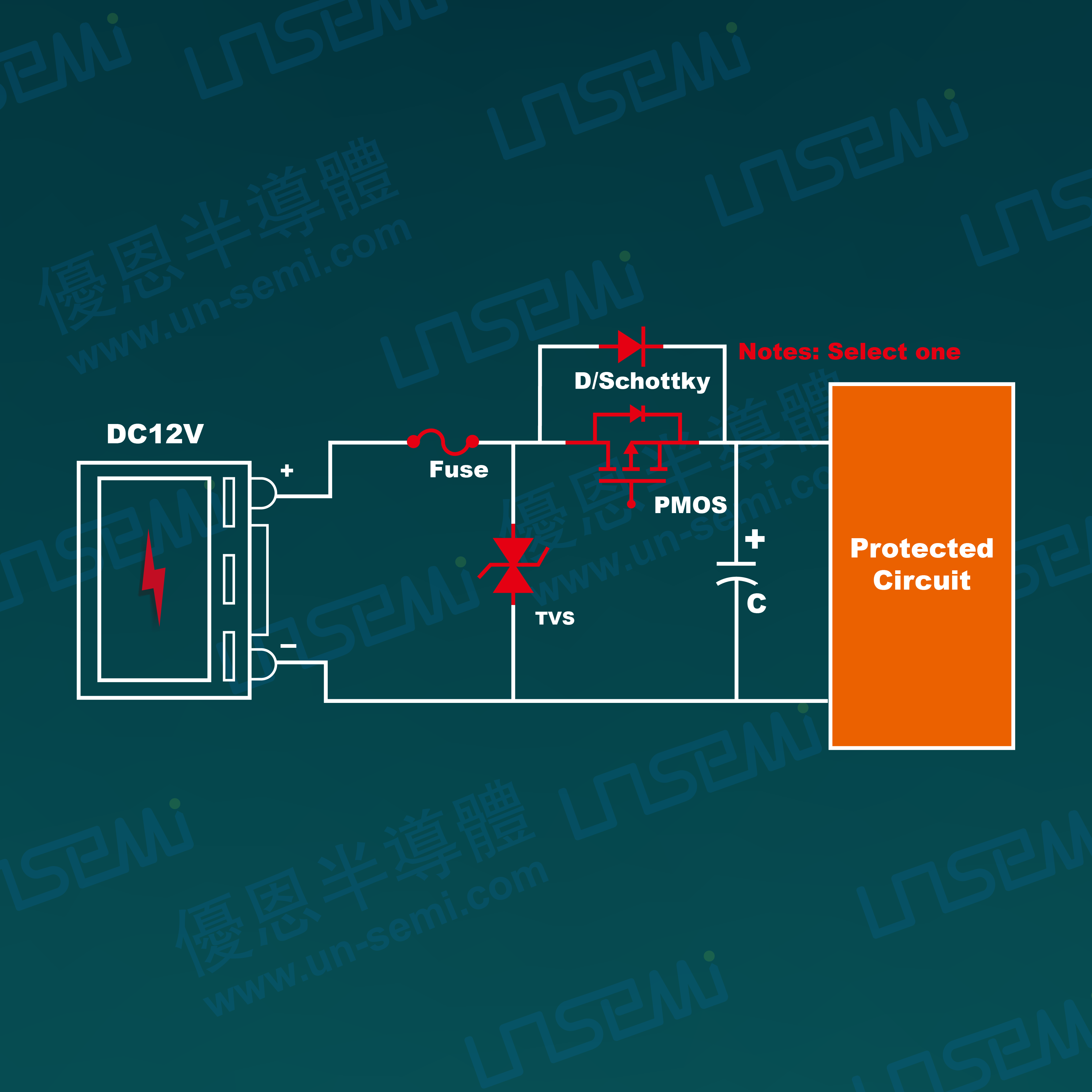

二、优恩半导体带极性反接功能-87V/1Ω/400ms保护方案
浪涌防护
方案特色:
1、通过电路的工作情况选择合适的熔断保险做后端负载过载、短路及TVS管失效时的保护;
2、通过在电路上并接电压精度高、响应速度快、钳位电压低的汽车抛负载专用TVS器件对后端电路进行保护;
3、在TVS管保护后级串接PMOS管或者低压降的肖特基二极管做极性反接保护,低内阻的MOS管可以有效降低功率损耗,减少发热量;
4、通过选择不同功率大小的TVS管,可以满足不同等级的测试需求。

四、优恩半导体带极性反接功能-87V/0.5Ω/400ms保护方案
浪涌防护
方案特色:

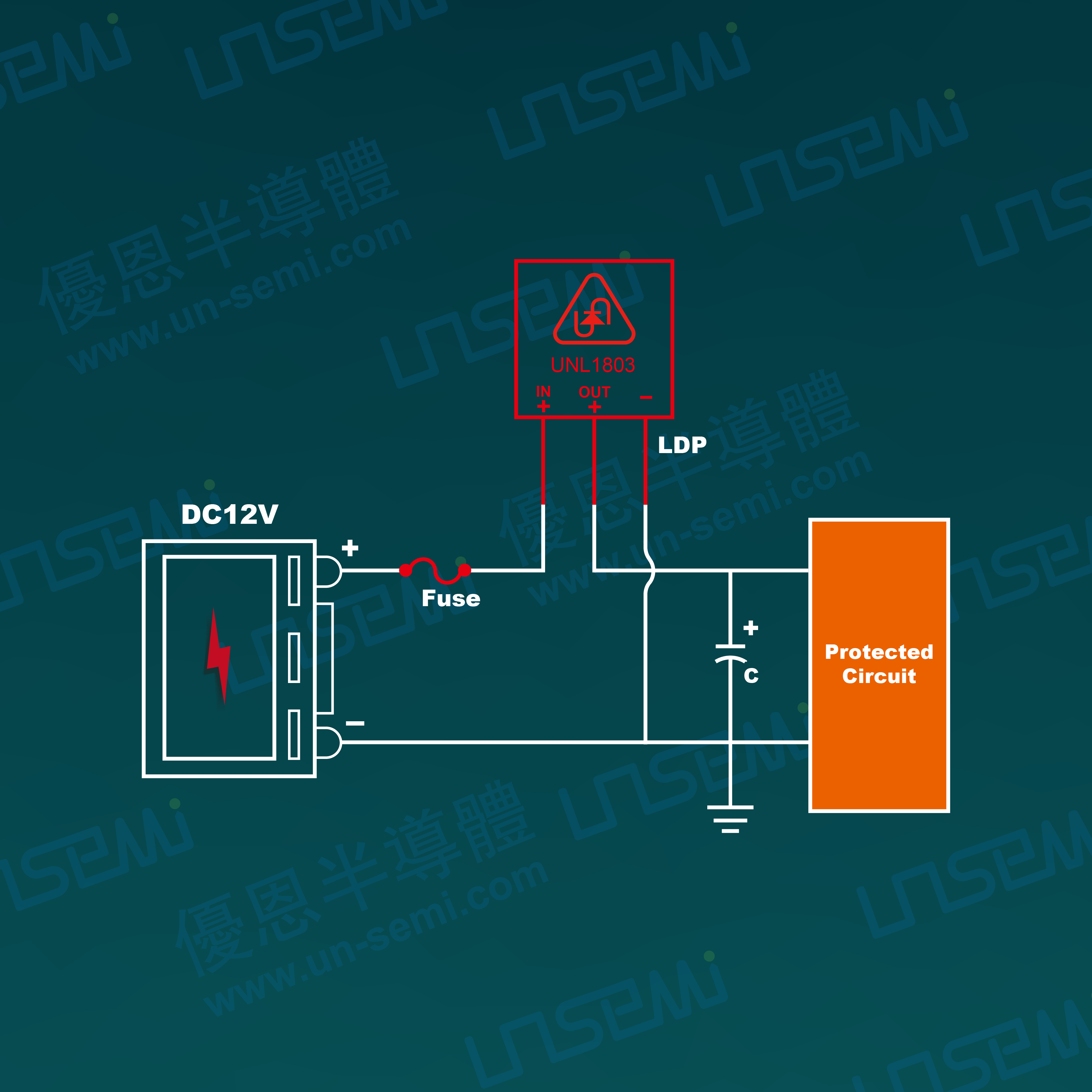

五、优恩半导体汽车电子抛负载最严苛等级-87V/0.5Ω/400ms保护方案
浪涌防护
方案特色:
1、通过在电源输入端口串接抛负载保护模块LDP对后端电路进行保护;
2、满足稳态过压OVP保护功能,防止最大60V电压错接入;
3、满足抛负载5A/5B最严苛等级的测试要求。

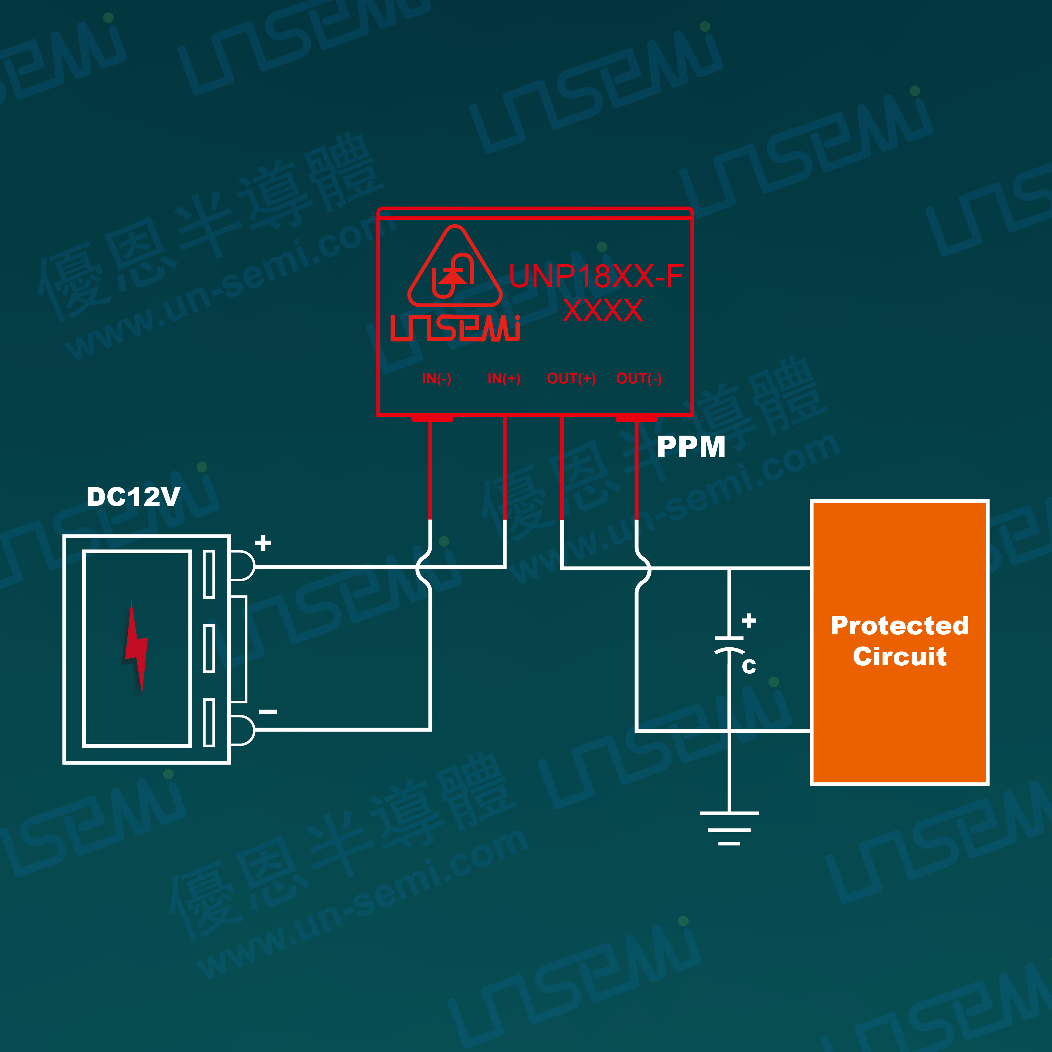

六、优恩半导体OVP/OCP/Load dump/ESD多功能电源输入保护方案
浪涌防护
方案特色:
1、通过在电源输入端口串接多功能电源保护模块PPM对后端电路进行保护;
3、满足过流、短路OCP保护功能,电流最大可以支持3A;
4、满足抛负载5A/5B最严苛等级的测试要求; 
5、满足电源极性反接保护功能。
方案符合标准要求:
ISO7637-2 、ISO16750-2、GB/T28064.2、GB/T 21437.2、IEC 61000-4-2、EN 61000-4-2、GB/T 17626.2
