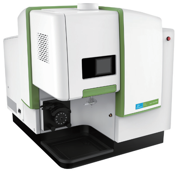

Avio 200 ICP-OES及其平板等离子体系统
材料材料

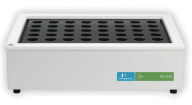

石墨消解仪
材料

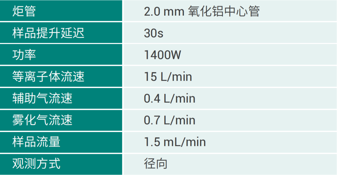

仪器参数及方法优化
表1. 仪器参数
材料

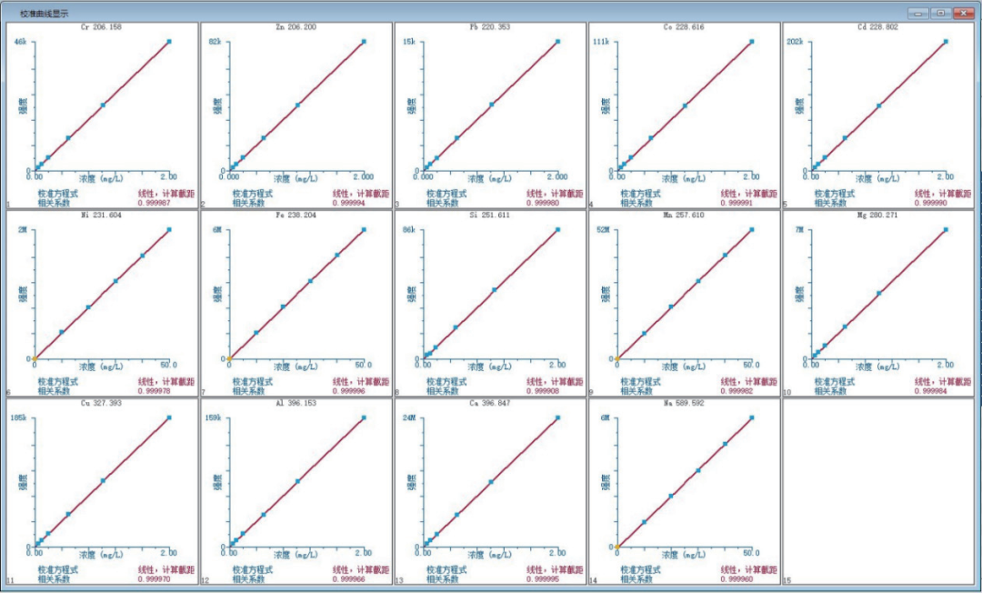

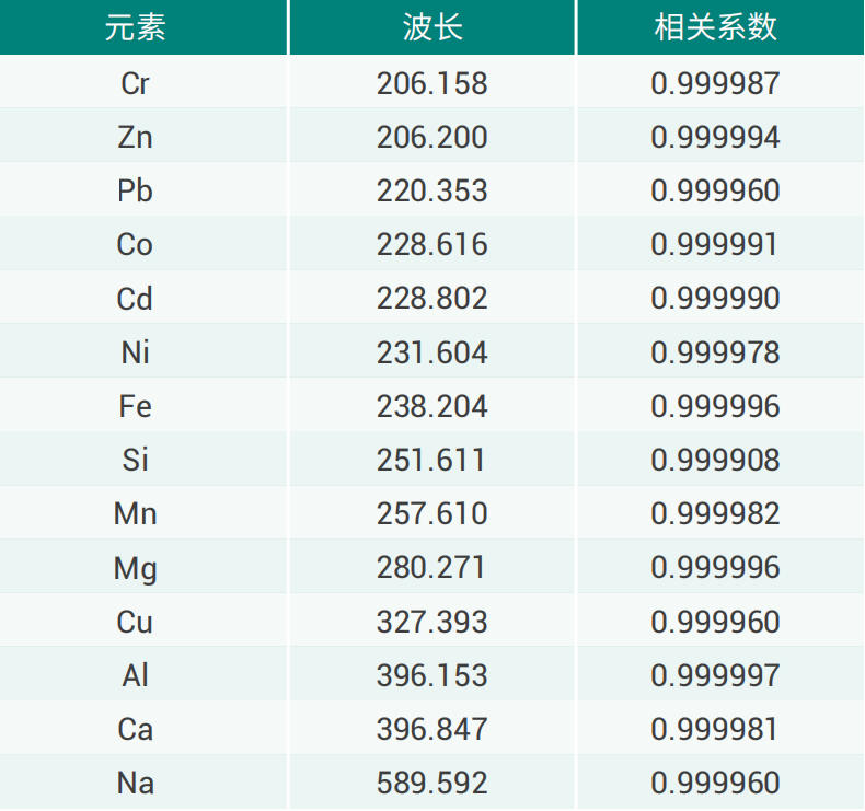

本实验中采用标准曲线法,对待测的每个元素各选取了1-2条谱线用于实验,通过对每条谱线进行样品加标溶液、试剂空白和得到的强度图进行对比,选择无谱峰干扰、信背比高的谱线作为分析谱线。结果发现,14个元素的线性相关系数R均大0.9999,各元素选择谱线和相关系数如下表2所示。
表 2. 14种元素线性相关系数
材料
各元素校准曲线如下图(cps/s, µg /L)
材料
图1. 各元素校准曲线(点击查看大图)

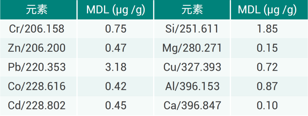

实验使用湿法消解,测试10个空白溶液,以10个空白的3倍标准偏差 ( 溶液检出限 ) 乘以稀释因子500(0.1g-50mL),作为该条件下微量元素的方法检出限(µg/g)。
表3. 10种微量元素检出限

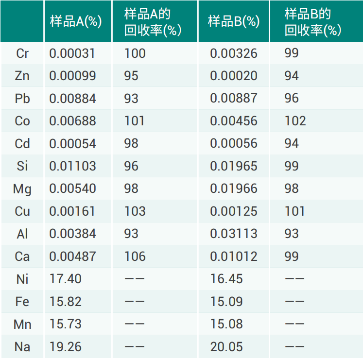

本实验湿法消解样品测试结果如表4所示,同时从结果可以看出,10种杂质元素的加标回收率处于90%-110%之间,结果可靠。

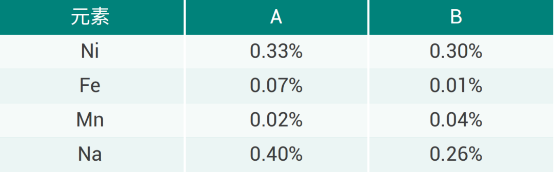

采用湿法消解,A、B样品中四个主量元素测试7次计算相对标准偏差,如表5
表5. 样品重复性-主量元素

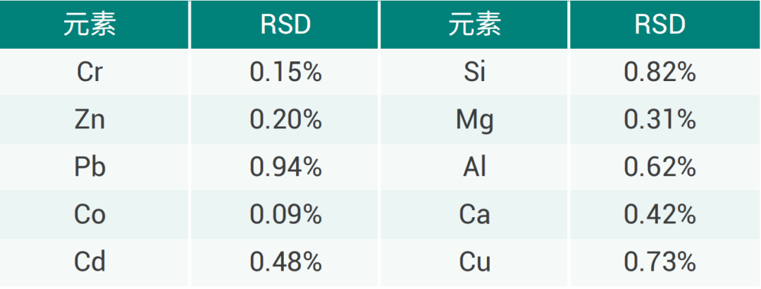

B样品杂质元素加标0.1mg/L测试11次计算相对标准偏差,如表6
表6. 样品重复性-微量元素
