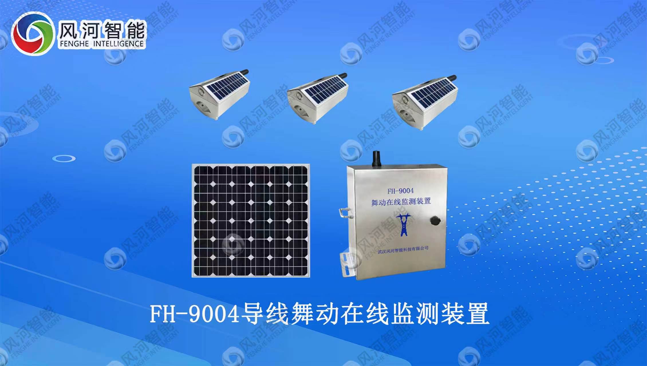

输电线路图1 FH-9004导线舞动在线监测装置

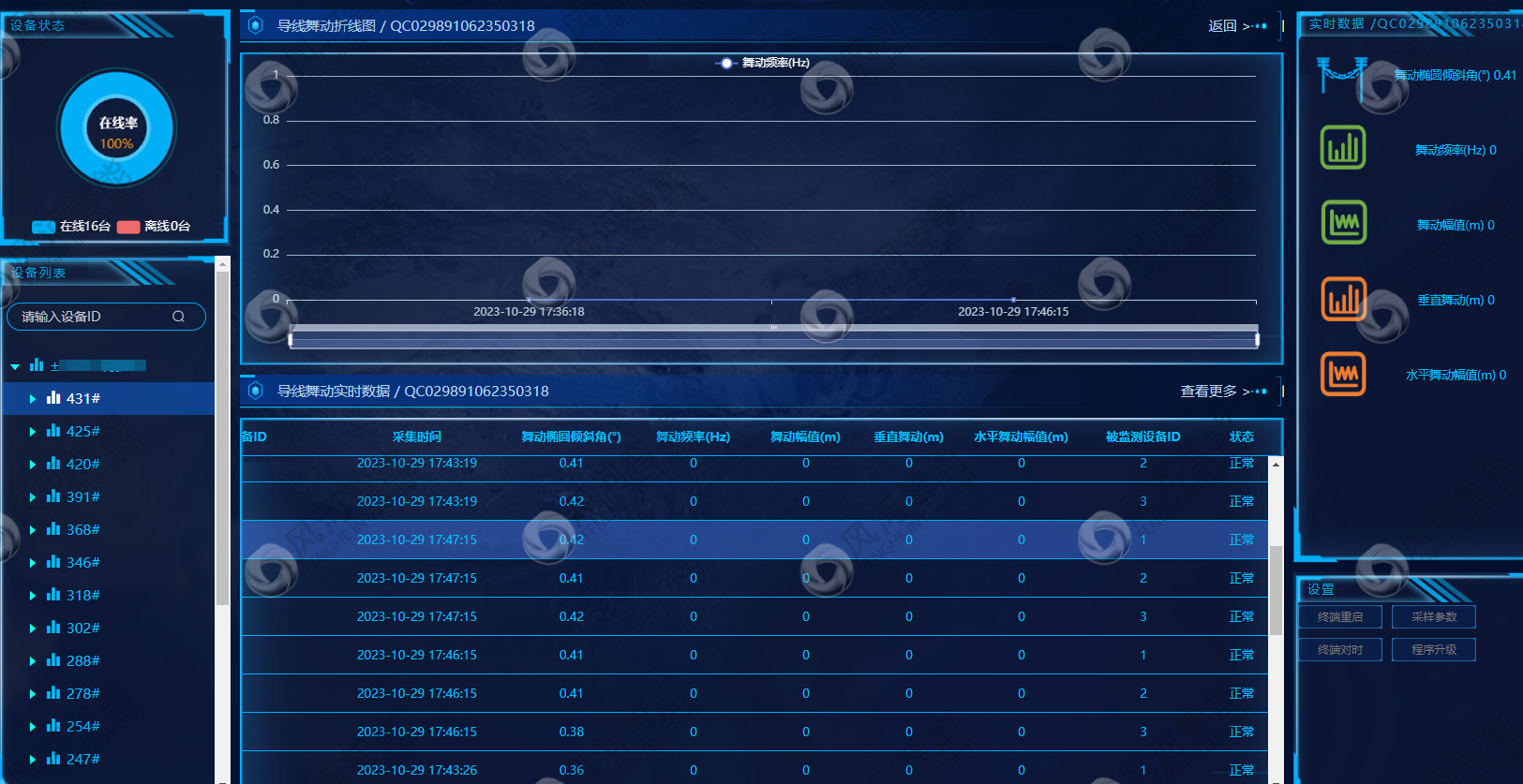

搭载专属监测管理软件,可实现数据存储、报表生成、趋势曲线分析、分级告警等功能,精准标注异常设备点位、发生时间与地理位置。

输电线路图2 后台界面

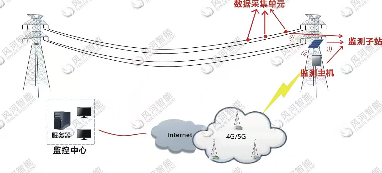

整套系统分为硬件与软件两大板块:
硬件部分:由监测子站主机、加速度采集单元、太阳能供电模块组成。设备整体轻量化设计,采集单元重量仅 1kg,安装作业无需线路停电,施工便捷。
软件部分:支持 B/S、C/S 双架构,既可搭配自研 FH-9000 在线监测系统使用,也可兼容各类第三方电网管理平台,适配不同运维管理场景。
输电线路图3 FH-9004 系统硬件组成示意图

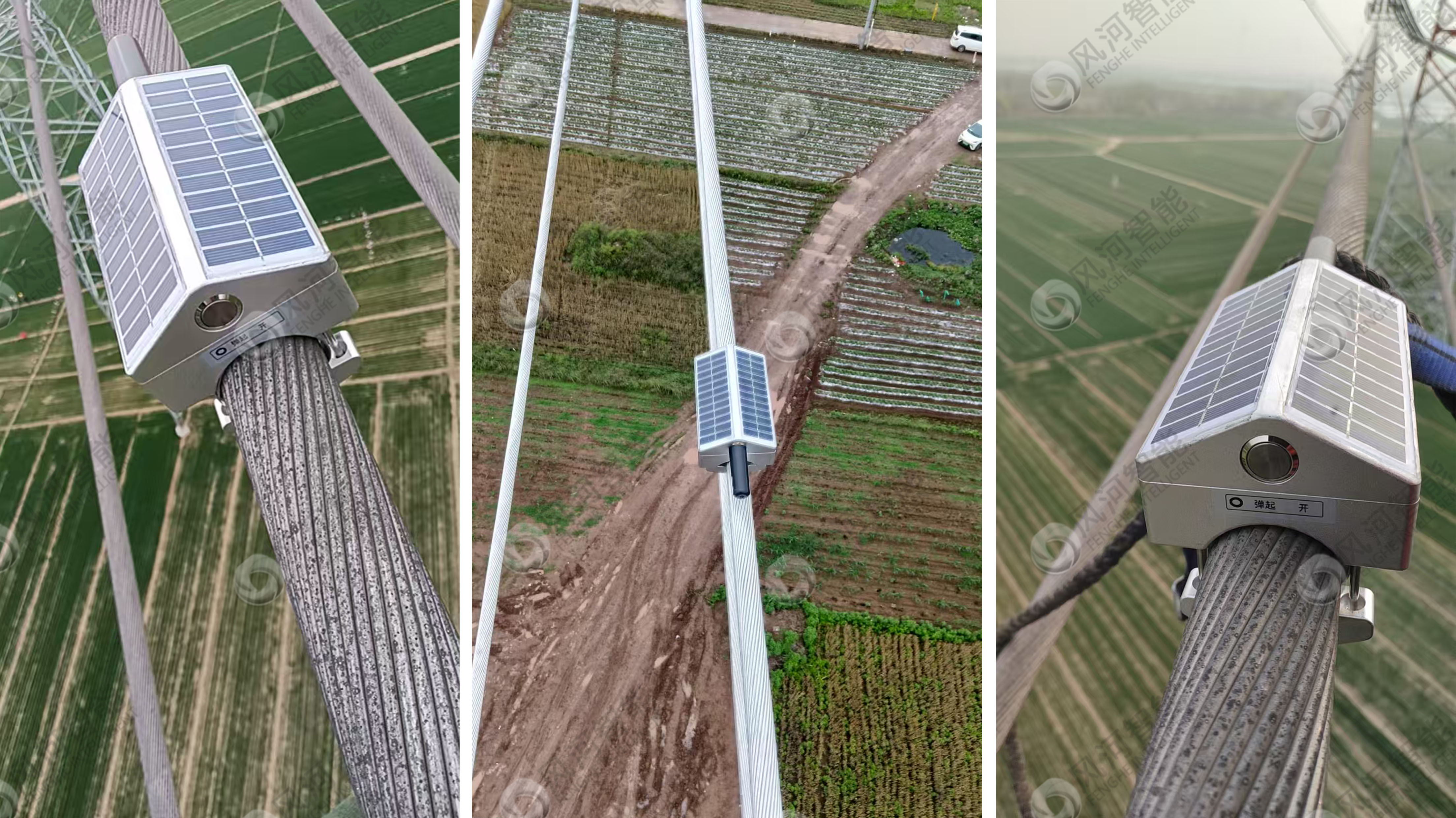

目前该装置已在陕西、新疆、广东东莞、山东等多地电力单位投入使用,可适配西北大风、南方强对流等不同地域气候特征。设备上线后,成功提前识别多起线路舞动隐患,有效降低线路故障跳闸概率,同时减少人工巡检工作量。
输电线路图4  安装现场
