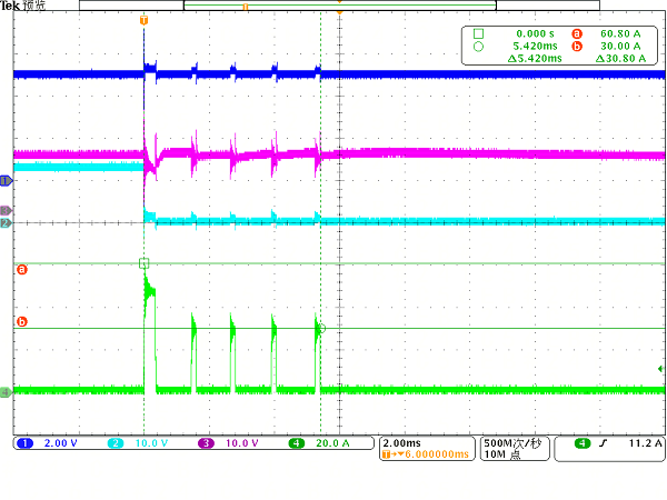

— 实测验证 —
测试一 电机启动受到电流冲击或堵转
·分立PMOS方案:堵转约2秒,PMOS过热冒烟,永久损坏。
·超级PMOS方案:检测到过流,自动关断,冷却后恢复,MCU全程收到故障信号,全程无元件损坏。
PMOS
通道说明:
CH1:IN CH2:OUT(从高到低关断输出)
CH3:VSCH4:IOUT

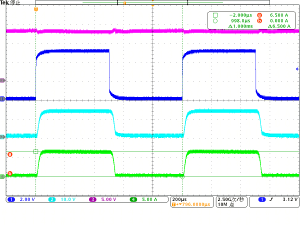

测试二 3D打印机加热棒控制与保护
3D打印机的热端和热床需要精确控温,同时必须防范MOS管击穿导致的飞温风险。传统方案用分立PMOS做开关,再由MCU输出PWM通过软件实现温控,结构复杂且无硬件级保护。
·分立PMOS方案:需额外搭建驱动和保护电路。一旦MOS管击穿短路,加热棒失控升温,软件层面无法切断,存在火灾隐患。
·超级PMOS方案:一颗芯片同时完成PWM温控与硬件级保护。MCU直接通过GPIO输出PWM信号,超级PMOS快速响应,实现精准加热控制。当芯片检测到过温时,硬件自主关断输出,无需等待软件指令,温度回落后可恢复。
一颗超级PMOS,既是加热开关,又是温控执行器,还是硬件安全兜底。
全程无飞温风险。
PMOS
通道说明:
CH1:IN0 CH2:VOUT0
CH3:VCCCH4:IOUT0

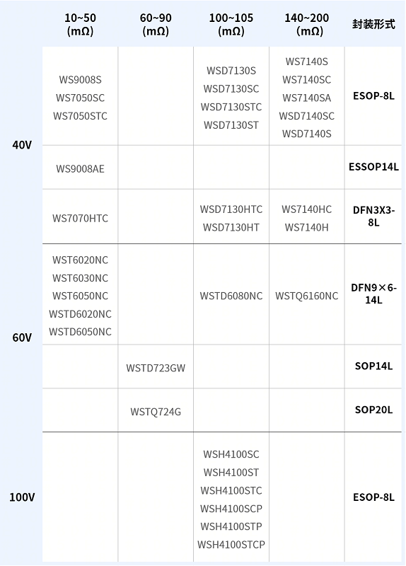

— 产品选型 —
PMOS
