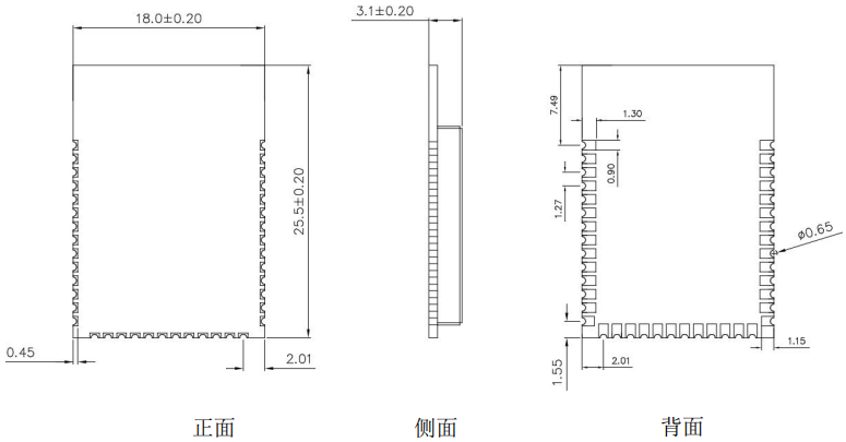

Ai-BV01-32S 是安信可的 AIoT 语音模组,搭载 VB7014F 芯片,一颗双核 32 位音频处理器,集成了专用音频 DSP 内核和 AI 神经网络加速单元。
它就是一个带蓝牙 V5.4 双模的音频处理引擎,支持 BR/EDR + BLE 双模,内置 4 MB Flash,封装 25.5×18.0×3.1mm,SMD-40 贴片。
尺寸图

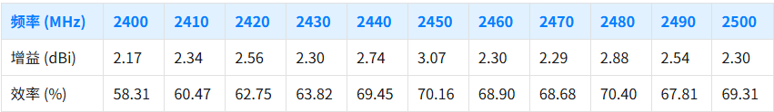

◎ 天线增益和效率,安信可实验室实测数据
板载天线跨 2400-2500MHz 全频段的测试结果。
全频段效率都在 58% 以上,峰值 70.40%@2480MHz。增益在 2.17到3.07dBi。
天线效率 70% 是什么概念? 板载天线的典型效率在 40-60%,70% 属于优秀水平。这意味着同样的发射功率,实际辐射出去的信号更强,蓝牙连接距离更远。这个差距比想象中大,同样是 6dBm 发射功率,天线效率 40% 和 70%,实际辐射出去的能量差了将近八成。
对于做智能音响、可穿戴设备这类产品,天线效率直接影响 BLE 配网距离和蓝牙音乐卡顿率。这个参数往往被忽略,但它决定了你的产品在用户手里是「一连就上」还是「走远两步就断」。
如果板载天线不够用,模组还留了 IPEX 座子,可以接外置天线。
