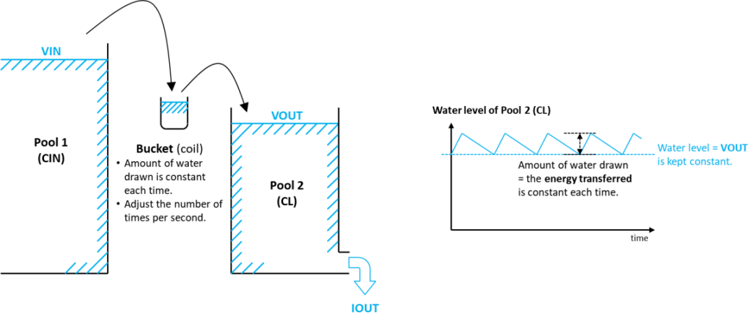

1、水槽(泳池)与水桶模型
PWM控制
在此模型中,通过使用水桶将水从水池1运送到水池2,表现了DC/DC的工作:即使对外部的供水量(输出电流)波动,也始终维持水池2的水位(输出电压)恒定。
大水槽(水池1) 表示输入电容(CIN),水位表示输入电压。
小水槽(水池2) 表示输出电容(CL),水位表示输出电压。
从此水槽流出的水,对应后段设备所使用的输出电流。
水桶 表示线圈(电感器),将水从水池1运送到水池2。
该水桶通过交替执行汲水动作(向线圈储存能量)和放水动作(电感释放能量),实现水的稳定运送。

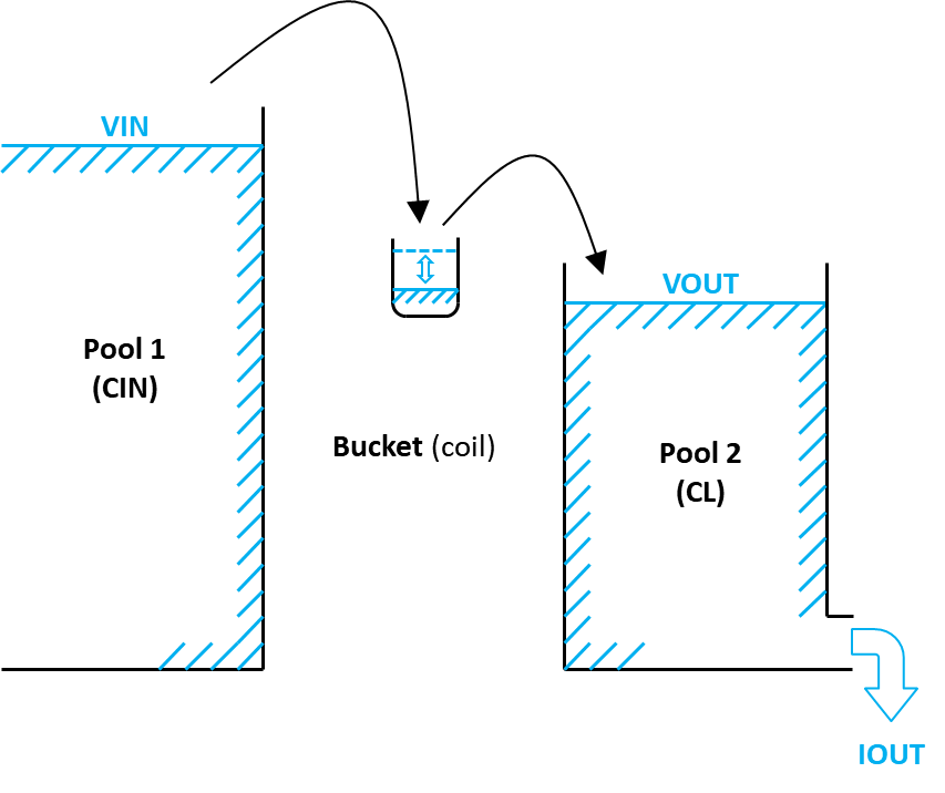

2、PWM控制(Pulse Width Modulation:脉宽调制)
PWM控制是一种通过“以固定周期,调整水桶的盛水量”,保持水位恒定的方式。
PWM控制
工作原理
1)固定间隔(频率固定)
水桶汲水动作始终以固定间隔(频率)重复进行。此频率取决于DC/DC的设计。
2)水量调整(可调脉宽)
要保持水池2的水位恒定,需要用水桶供应与从水池2流出的水量(输出电流)相同的水量。
也就是说,流出的水量(输出电流)增加时,就会增加水桶汲水量(脉宽)来进行调整,从而控制水位(输出电压)恒定。
PWM控制方式的特点 PWM控制下,正以固定周期进行供水。如同一位时刻紧盯水位计,水位稍有下降就立即补水的精细管理员。通过此动作,PWM控制下水位波动(输出电压的纹波电压)小,因此广泛用于注重输出稳定性、对噪声敏感的模拟电路和高精度数字电路。
课题
轻载时的效率低下 PWM控制即使在输出电流较小时,也会以固定间隔持续驱动水桶。要以固定间隔持续驱动水桶,需要驱动水桶的动力(开关元件的导通(ON)/关断(OFF)所需的消耗电流)。其缺点是在输出电流小的情况下,此动作所需的功耗占比相对增大,从而导致效率下降。

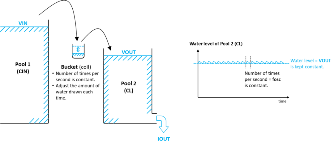

3、PFM控制(Pulse Frequency Modulation:脉冲频率调制)
PFM控制是一种为解决PWM控制在轻载时效率下降的课题重视而设计的、更注重效率的方式。
PWM控制
工作原理
1)水の量の調整(固定脉宽)
水桶的盛水量始终恒定。
2)汲入间隔调整(可调频率)
PFM控制下,根据从水池2流出的水量(输出电流),调整补水的间隔(频率)。
输出电流大时,以较短的间隔不断地运水(频率升高),而输出电流小时,以较长的间隔缓慢运水(频率降低)。
根据输出电流,通过调整水桶的汲入间隔来控制水位(输出电压)恒定。
PFM控制方式的特点 秉持这种 “仅在需要时才动作”的观点,可大幅减少曾是PWM控制的弱点-轻载时的无用功耗。
课题
纹波电压大 PFM控制下,因减少汲水间隔,每次运送的水量会增多。也就是说,输出水位的波动(输出电压的纹波电压)会变大,因此其用于对纹波电压敏感的应用程序、负载设备时需要注意。
工作频率的不稳定性 PFM控制下,频率会随输出电流变化而波动。频率波动是指DC/DC产生的噪声频率也会随之波动。噪声抑制(EMI对策)的设计会因频率波动而变得复杂,并可能导致对其他电子设备造成电波干扰、音频设备音质劣化或产生刺耳的音频噪声。
