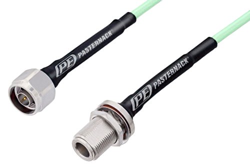

电缆组件的薄弱环节往往不在电缆本身,而在接头处。如果屏蔽层与接头外壳的搭接电阻过大,干扰电流就会在此处产生压降,进而耦合进信号回路。因此,高质量的组件通常采用压接或焊接工艺,确保360度全方位电气连接。此外,接头外壳的镀层(如镀镍或镀银)也能降低接触电阻,提升抗干扰能力。
N 型公头转N 型穿墙式母头电缆组件,使用 PE-P142LL同轴电缆
