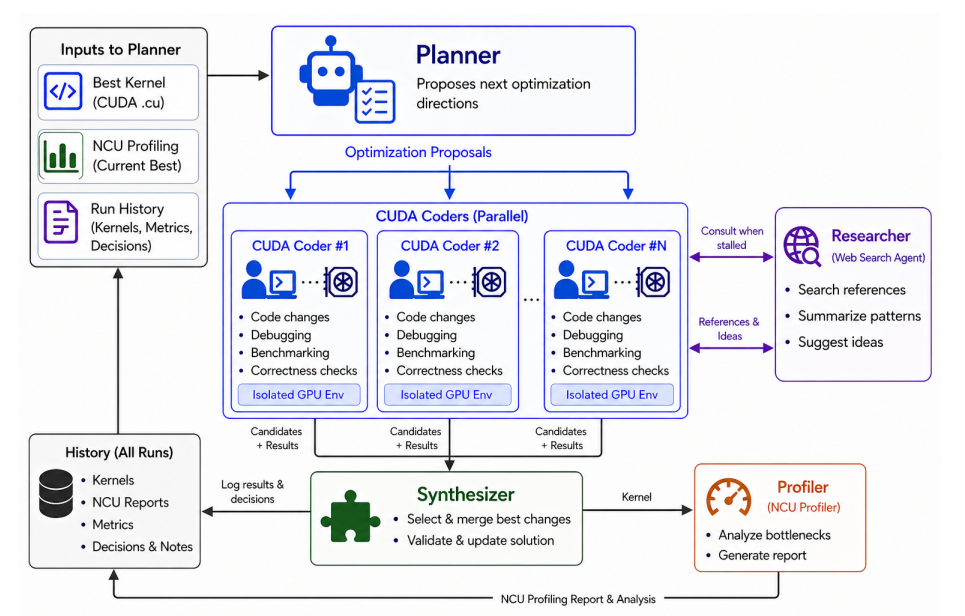

在 Houmao 框架下,无需另写代码,即可让不同的 CLI 代码 Agent,例如Claude Code、Codex、Kimi Code等,可以按角色组成智能体团队(Agent Team), 围绕算子优化任务协同工作:
Planner:分析当前性能数据和历史记录,制定下一轮优化方向;
CUDA Coder:在隔离环境中并行生成和修改候选实现;
Synthesizer:汇总不同方案,筛选有效改动并进行合并;
Profiler:调用性能分析工具,定位算子运行瓶颈;
Researcher:检索官方文档、论文和开源参考实现,为后续优化提供依据。
在这一框架下,多个Agent之间相互配合,可以自动完成提出假设、生成代码、编译运行、验证正确性、评测性能、保留或回滚修改,持续迭代直到生成高性能算子。
人类的角色也随之发生变化:不再直接编写和修改算子代码,而是负责设定目标、设计评测规则,并在少数关键节点提供方向性纠偏。

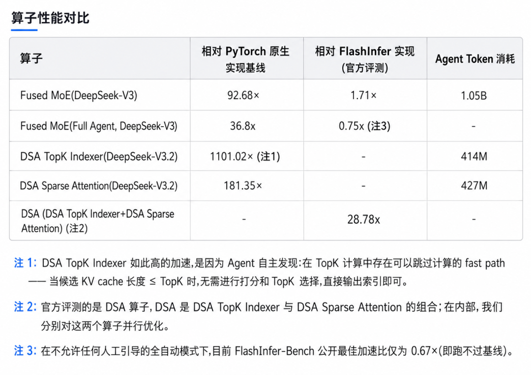

在本次实践中,云天励飞团队围绕 DeepSeek-V3 Fused MoE、DeepSeek-V3.2 DSA TopK Indexer 和 DSA Sparse Attention 等算子展开优化。
总共约 19 亿 Token 的 Agent 计算,产出了三个可直接部署的 CUDA C 算子。
其中,Agent 生成的 DeepSeek-V3 Fused MoE 算子,在 FlashInfer-Bench 官方评测框架下,取得 1.71× 平均加速比,超过了该基准目前公开的最高成绩 1.68×。
一个值得关注的对比是:在不允许任何人工引导的 Full Agent 模式下,Fused MoE 算子相对于 FlashInfer 实现的加速比为 0.75×;而在“人类做教练、不写代码”的协同模式下,最终成绩提升至 1.71×。
在 DeepSeek-V3.2 DSA 相关算子优化中,Agent 还自主识别出一条特定输入条件下可以跳过部分计算的 Fast Path:
当候选 KV Cache 长度小于或等于 TopK 时,无需进行打分和 TopK 选择,可以直接输出索引。
基于这一发现,DSA TopK Indexer 算子相对 PyTorch 原生实现取得 1101.02× 加速。
这些结果说明,Agent 不仅能够执行局部参数调整,也开始具备分析代码路径、识别性能瓶颈和探索优化空间的能力。
