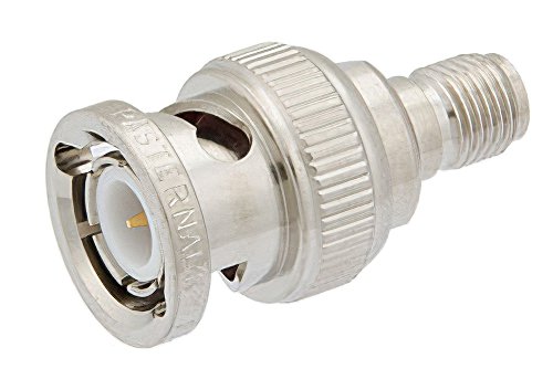

BNC转SMA适配器,顾名思义,是一种能够实现BNC与SMA相互转换的无源器件。从结构上看,一端是BNC,另一端是SMA。适配器内部通过精密的阻抗匹配设计,确保50Ω或75Ω的特性阻抗在转换过程中保持连续。BNC转SMA适配器具有严格的性能指标。频率范围通常要求覆盖DC-4GHz或更高,插入损耗要控制在0.2dB以内,电压驻波比(VSWR)应小于1.2:1。这些指标确保其信号传输的质量,特别是在高频段的应用中。
SMA母头转BNC公头适配器
适配器

在实际应用中,适配器的质量差异很大。劣质适配器往往存在中心导体偏心、外导体接触不良等问题,这会导致阻抗不连续,产生信号反射,严重影响测试精度。而高品质的适配器,如Pasternack 射频适配器,采用精密的机械加工和严格的电性能测试,确保在宽频率范围内保持良好的电气性能。
