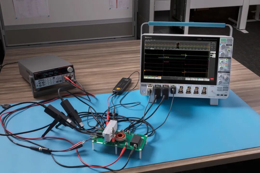

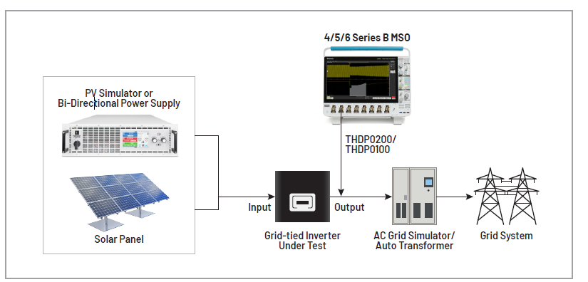

被测设备(DUT)通常为双向智能逆变器。图1显示了测量逆变器的典型设置。
光伏系统
图1. 单相光伏并网逆变器测试系统示例。直流电源模拟太阳能电池板组串的输出,电网模拟器连接到被测逆变器的电网侧。
典型测试系统包括:
■ 直流电源:用于模拟光伏组件串输出
■ 电网模拟器:用于模拟欠压或过压事件
■ 在调试或开发阶段,也可使用自耦变压器(Variac)模拟电网扰动

在本文中,MSO 5B配备了高级功率测量与分析软件,该软件支持自动化的穿越测量。
对于测量逆变器的输出,高压差分探头是最佳选择。差分探头支持浮地测量,并可防止因接地连接而产生的接地电流。

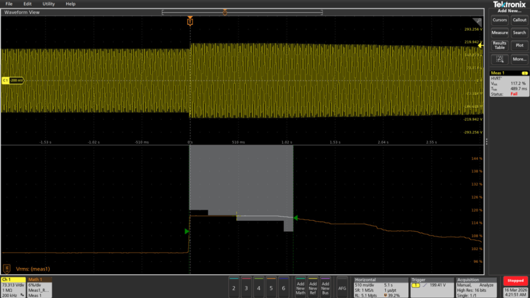

利用穿越标准中定义的限值,并结合专用示波器软件,可以构建一个“合格/不合格(Pass/Fail)掩膜(Mask)”。该掩膜代表一个“禁止区域”(keep-out 区域)——如果波形进入该掩膜区域,则判定为测试失败。在测试中,可以分别针对低电压穿越(LVRT)和高电压穿越(HVRT)设定相应的限值。当发生测试失败时,可以记录:
■ 发生失效时的电压幅值
■ 发生失效的时间点
(精确定位“在哪个电压、哪个时间违反标准”)

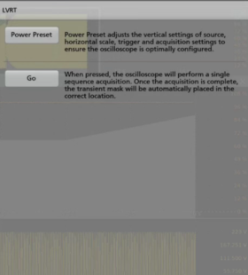

在功率分析软件中,穿越能力测量通常提供一个Power Preset(功率预置)按钮。该功能可以在测量配置过程中自动帮助完成以下优化设置:
■ 最优触发条件
■ 垂直电压量程
■ 水平时间基准
具体配置方法将在后续测量实例中进一步说明。
上图2的横轴(X轴)所示,本测试涉及的时间尺度相对较长——通常在数秒甚至几十秒的量级。
因此,示波器的时间基准(timebase)设置相对较慢,但通过采用过采样(oversampling)技术,仍然能够获得良好的测量分辨率。(过采样是以高于信号频率需求的采样速率进行采样,从而提升测量精度和细节捕获能力)
对于低电压穿越(LVRT)测试,预设配置采用欠幅触发(runt trigger):即当某一周期的峰值电压未达到正常峰值电压时触发。(runt触发用于捕获那些只跨越部分阈值的异常脉冲或“未达到预期幅值”的事件)。对于高电压穿越(HVRT)测试,则采用边沿触发(edge trigger),并将触发电平设置在高于正常峰值电压的阈值,以捕获过电压事件。(边沿触发通过检测信号电压跨越设定阈值的瞬间来触发采集)
在完成示波器预设之后,点击Go按钮,示波器将进入单次序列采集(single sequence acquisition)模式。该模式会在满足触发条件时采集一次波形,然后停止,从而用于捕获特定事件或单次扰动过程。

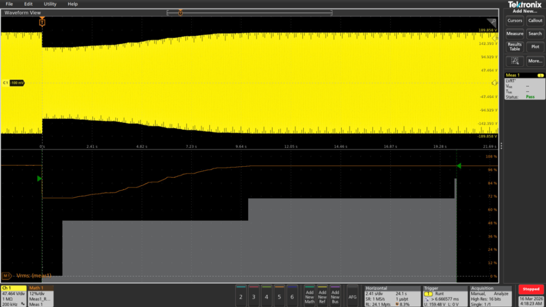

光伏系统
图3:该图展示了低电压穿越(LVRT)测试的合格案例。RMS电压未进入掩膜区域(mask)。

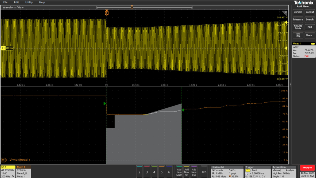

光伏系统
图4:低电压穿越(LVRT)测试失败示例。Vhit表示触及掩膜时的电压幅值,占额定电压的百分比。在本例中,RMS电压在额定值的71.23%时触及掩膜。Thit表示触及掩膜的时间点,即相对于电压跌落(sag)开始的时间。在本例中,触及发生在跌落开始后739.5 ms

图5:高电压穿越(HVRT)测试失败示例,其中RMS电压进入(接触)掩膜区域。光伏系统

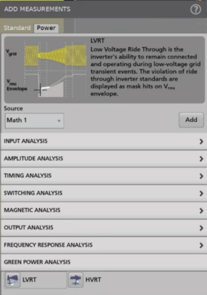

低电压穿越(LVRT)和高电压穿越(HVRT)测量功能,集成在4、5、6系列B MSO混合信号示波器的高级功率测量与分析套件(Advanced Power Measurement and Analysis)中。这些测量项目可以通过Add Measurements(添加测量)控件中的Power标签页进行访问和选择。

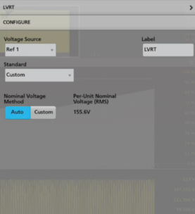

测量配置过程相对简单,但属于关键的第一步。配置界面如图7所示。同时,还需要理解图9中Power Preset和Go按钮的作用。为便于理解测量流程,可通过以下示例进行说明。在正式测量前,需要完成以下准备工作:
1选择电压源通道。必须指定作为测量输入的电压源通道(即逆变器输出电压对应的示波器通道)。
2选择测试标准(用于生成Pass/Fail掩膜)。需要指定用于生成合格/不合格掩膜(mask)的测试标准。测量软件内置了多种标准的掩膜配置。由于不同标准包含明确的时间要求,示波器会在执行Preset时,利用这些信息自动设置水平时基。
3额定电压可以由示波器自动测量,或通过手动方式进行指定(Custom)。当测量配置中的额定电压方法(Nominal Voltage Method)设置为Auto时,Power Preset功能会采集逆变器连续输出波形的8个周期,并利用这些数据自动调整垂直刻度和触发设置。当额定电压方法设置为Custom时,系统不会采集波形,而是根据用户定义的标幺额定电压,直接应用相应的垂直和触发设置。
4完成配置后,即可执行Power Preset(见图9)。该操作会根据前述设置对示波器进行配置。当Preset操作完成后,如果示波器屏幕上未出现错误信息,示波器将进入Ready(就绪)状态。
5在测量配置界面点击Go按钮后,示波器进入单次序列采集(Single Sequence)模式。如需在相同的Power Preset 配置下重复测量,只需再次点击Go按钮。

图9:穿越能力测量的默认操作界面。Power Preset用于设置垂直刻度、水平时基和触发条件。点击Go按钮后,示波器进入单次采集模式,并等待触发事件发生。
