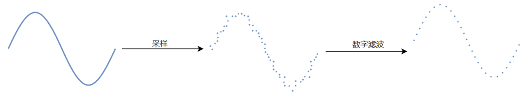

1. 过采样
信号链
图1 采样率
ADC会以很高的采样率(几百kHz甚至更高)进行原始采样,在未开启过采样时,输出数据率和采样率相等。而在开启过采样之后,多个采样点经过数字滤波会被处理成一个输出结果,从而使输出数据率低于采样率。
例如,ADC的采样率是250kSPS,过采样率设置为8,那么输出数据率就为31.25kSPS。也就是说8个采样数据经过数字滤波后只剩下一个数据输出。
2. 精度与速度的博弈
提高输出数据率(ODR):意味着滤波器平均的点数变少,高频分量无法被有效滤除,噪声变大,精度(ENOB)下降。
降低输出数据率(ODR):意味着平均点数变多,噪声被平滑,精度提升。
